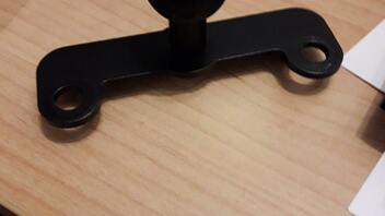

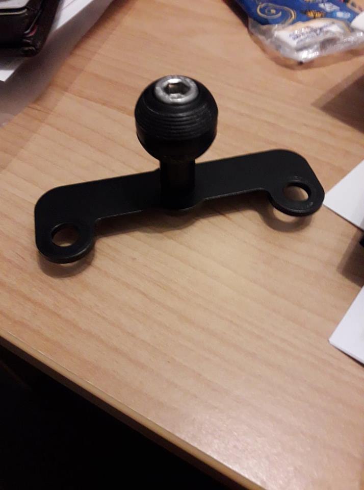

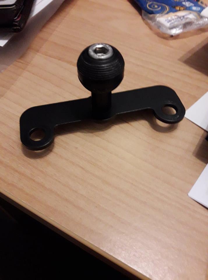

Ich habe von SW-Motech die Lenkerbefestigung für mein Smartphone .. Dazu habe ich die Klemme links an einem freien Stück befestigt.
Da ich mir aber gerne eine Powerbank in den Kofferraum packen möchte, da da gps sehr stromhungrig ist, glaube ich das es besser ist, eine der beiden hinteren Lenkerbefestiigungsschrauben zu lösen und dort stattdessen die Kugel mit der (M8 ???) Schraube zu befestigen, Alleine schon wegen dem Kabel.
Die Schraube wird ja von oben durch die Kugel gesteckt. Ich nehme mal an, das das Ende, was unten rausguckt, so lang sein muss, wie die Original Lenkerschraube ohne Kopf.
Liege ich da richtig ?

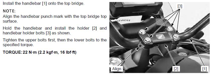

Mit wieviel NM ziehe ich die Schraube fest ??? Reichen 22NM ?
