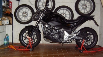

    Zum Ricambi Weiss STTK Montageständer Set vorn+hinten für 40 Euro + 7,99 E. DLH-Porto die Erfahrungswerte : Kauf, Lieferung u. Qualität optimal.
    Keine Anleitung zum Zusammenbau beiliegend, geht aber auch ohne. Wenn die NC700 quer in einer Garage parkt, muss diese mindestens 2,75 m. breit sein
    (im Bild = 3 m).

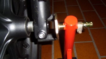

    Beim Vorderradheber muss die Gabelaufnahme ganz nach außen, hier die Distanz mit z.B. Schlauchschelle erweitern. Andernfalls kratzt die trapezähnliche Seiten-

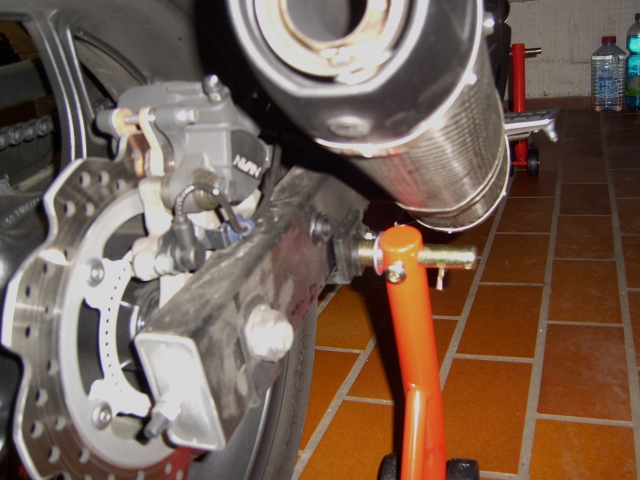

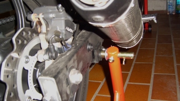

    begrenzung an der Gabel. Beim Anheben des Hinterrades (zuerst anheben, dann das Vorderrad) einen Holzklotz/Keil unter den Seitenständer legen und aufpassen,
    dass der Heber nicht in den Auspufftopf drückt (also den Heber nicht zu weit unter die Schwinge schieben).
    Ging alles ganz easy :D

    Einfach das Trapez nach unten drehen! Dann fällt das Problem weg. Mittlere Position des Splints ist dann ok. Leider ist die vordere Tragevorrichtung labil, also beim Anheben rutscht sie gern nach hinten weg. Da muss man sehr aufpassen.
    Wenns mal steht, dann passt es.
  • #37
    Ja genau, so gehts. Aber das "Wegrutschen" der gummierten Heberbolzen hinter die Gabel, empfand ich als Risiko... die
    Bremsanlage ist in der Nähe ;)

    Das passiert bei mir ausschliesslich auf der Nicht-Bremsseite! Die andere Seite rutscht nicht ab. Das ist ganz eigenartig. Die Aufhängung ist eigentlich nicht schwergängig drehbar, aber vielleicht unter Belastung. Ich werds mal fetten. Das eigentliche Risiko ist m.E., dass das Moped mit seinen 230kg beim einseitigen vorderen Abrutschen aufgrund der Erschütterung auch hinten runterrutscht oder sowas. Dann krachts richtig.
