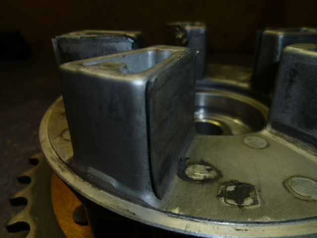

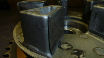

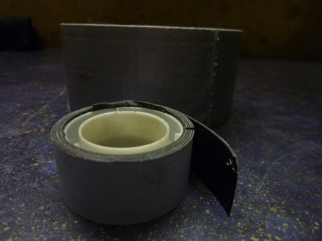

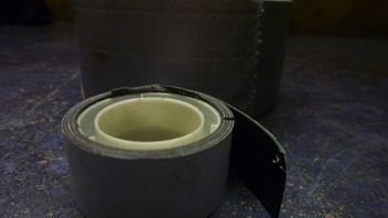

    Jetzt war es soweit, ich musste die Reifen wechseln. Wie versprochen habe ich Bilder von den zusätzlichen Gummiplatten im Hinterradruckdämpfer gemacht.
    Auf dem zweiten Bild ist die Rolle mit dem selbst verschweißenden Gummiband zu sehen. Dahinter Panzertape, welches ich noch zusätzlich benutzt habe.
    Das erste Bild zeigt die Mitnehmer des Kettenradträgers mit angebrachten Gummiplatten (Links zu sehen), auf denen noch zusätzlich ein Streifen Panzertape aufgeklebt ist.
    Bis jetzt sorgt diese Konstruktion über 13 tkm für eine spielfreie Kraftübertragung im Ruckdämpfer. Wenn die Außenseiten der Gummi-Ruckdämpfer mit Vaseline eingestrichen werden klappt der Zusammenbau mit leichten Schlägen eines Gummihammers problemlos.
