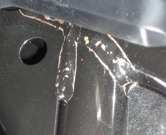

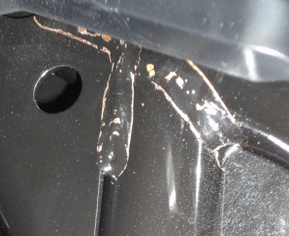

    möchte mal die Lackierung am Rahmen meiner X-ADV zeigen.
    Meiner Meinung nach sind die Lackfehler keine Verfärbungen sondern fehlender Decklack und teilweise Abplatzer auf den Schweißnähten!
    Honda beschwichtigt das mit Verfärbungen, welche keinen Einfluss auf den Korrosionsschutz haben.
    Ich denke Verfärbungen haben eine glatte Oberfläche und keine Risse oder Abplatzer im Lack.
    Würde zu gerne erfahren, ob der Rahmen an eurer X-ADV auch so aussieht.
    Eure Meinung zu dem Thema würde mich auch interessieren.

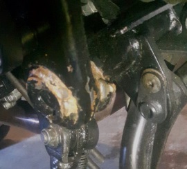

    Ich hatte bei meiner Integra auch an vielen Schweißnähten diese Erscheinung.
    Bei Honda erfolglos reklamiert.
    Ich habe den die Stellen mit einem Rostumwandler bearbeitet und einfach schwarzen Lack darüber gestrichen und fertig.

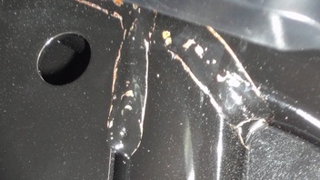

    der komplette Rahmen sieht so aus! Mal mehr mal weniger große Spalten/Risse und Abplatzer.
    Erstaunlicherweise habe ich an den Haltern (Anbauteile) für die Verkleidung usw. nichts derartiges gesehen.
    Das Bild habe ich hinter der Kunststoffverkleidung unter der Sitzbank hinten rechts aufgenommen. Auf der anderen Seite sind die Sicherungen darunter.

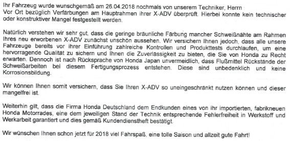

    Nach Reklamation und Begutachtung durch einen Techniker von Honda,welcher auch Bilder gemacht hatte, wurde mir von Ihm eine Ausbesserung der Stelle angeboten.
    Auch sollte ich laut Techniker eine schriftliche Bestätigung von Honda erhalten, daß der Rahmen nicht roste!
    Erhalten habe ich ein Anschreiben mit einem Textbaustein, der wohl bei allen Reklamationen in Sachen Lackierung zum Einsatz kommt.
    Diesen Baustein habe ich schon bei einer anderen Reklamation zeitlich unabhängig voneinander gelesen!!
    Nachfolgend der Textbaustein:
