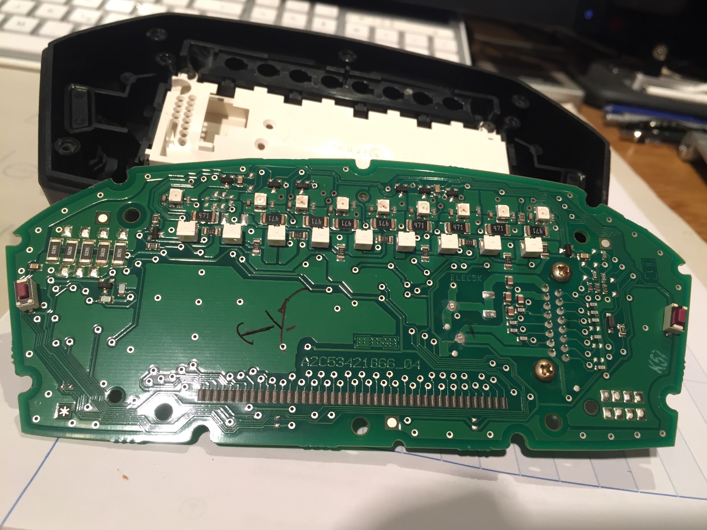

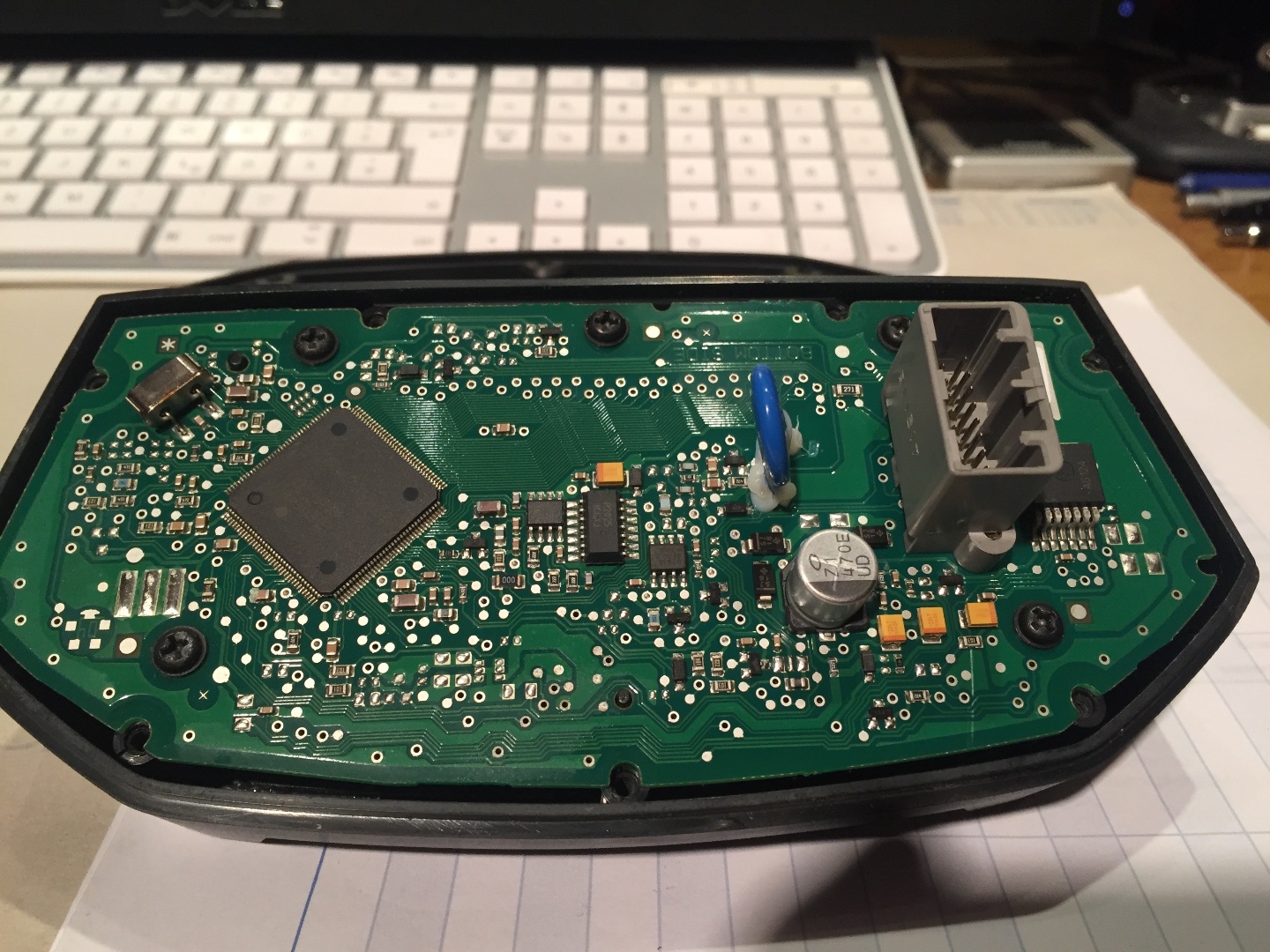

    Hi Volker,
    ich bin nun auch mal an meinen Tacho ran.
    Weil ich die scheiß Funzelbeleuchtung und dieses blöde spiegeln bei Sonne ausmerzen will in dem Display.
    Habe gehört ein Bekannter hätte in seiner Gummikuh sogar eine Beleuchtungsautomatik was die
    Helligkeit regelt, also Sachen gibts :o
    Leider ist die 16er da besser mit den weißen Ziffern.
    Im unteren Gehäuse Teile - findest du umlaufend so eine kleine schwarze Dichtung - diese kannst du mal vorsichtig hochheben.
    Sollte die zu arg zusammengepresst sein. Sollte es immer noch beschlagen kannst im der Sicke etwas Vergußmasse verteilen.
    Dabei die Hälfte schön drehen damit überall gleichmäßig verteilt ist. Dann sollte es dicht sein.
    Dann hast nur noch die Möglichkeit über den Stecker,
    da dieser ja im Gehäuse durchgänig ist - geht auf die Platine. Da könnte auch noch Feuchtigkeit reinkommen
    Du hast die weißen Plättchen nicht raus gemacht, oder?
