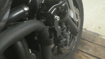

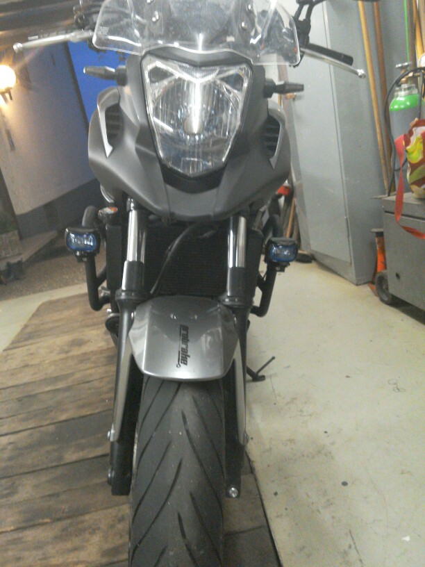

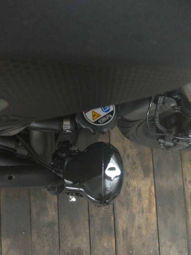

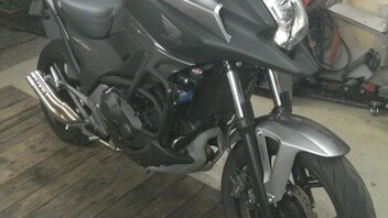

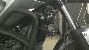

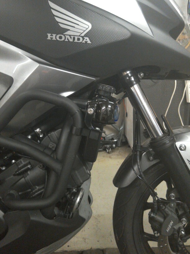

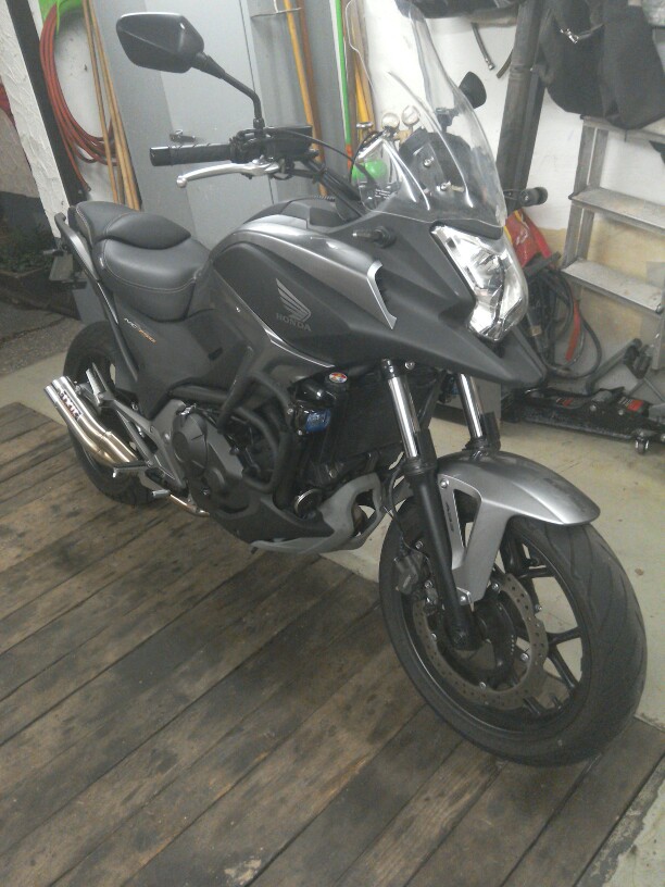

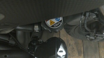

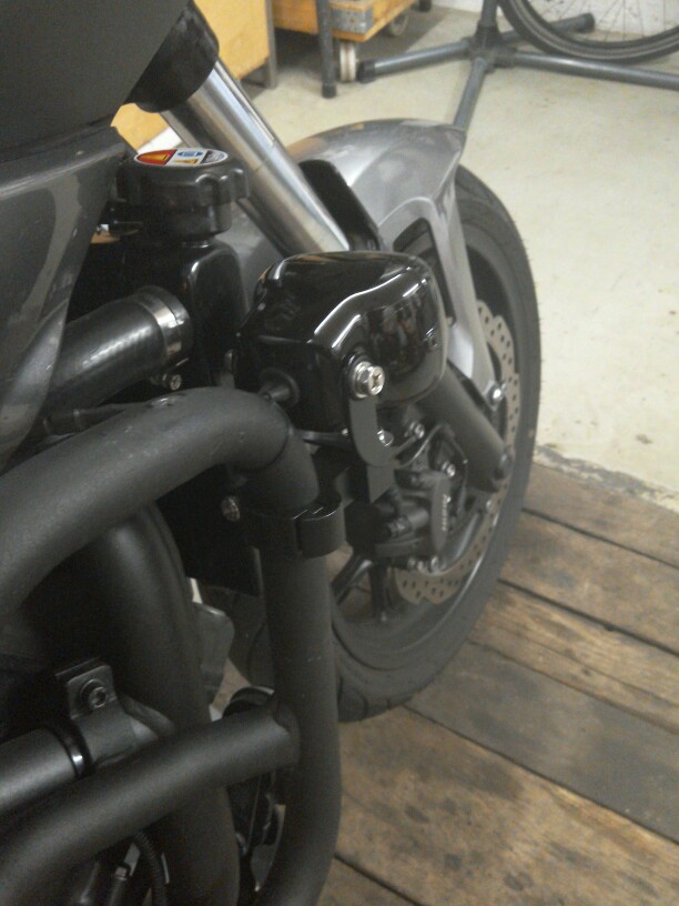

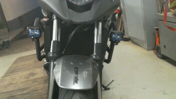

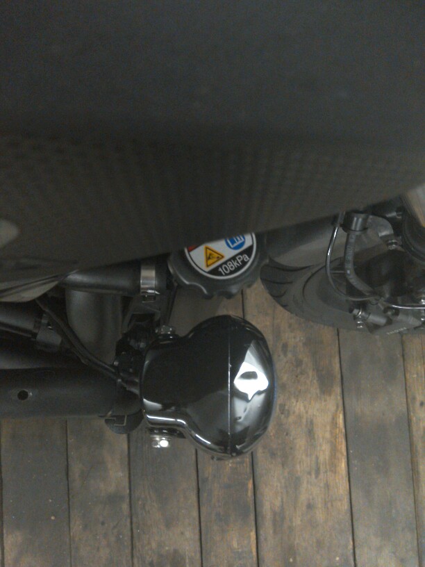

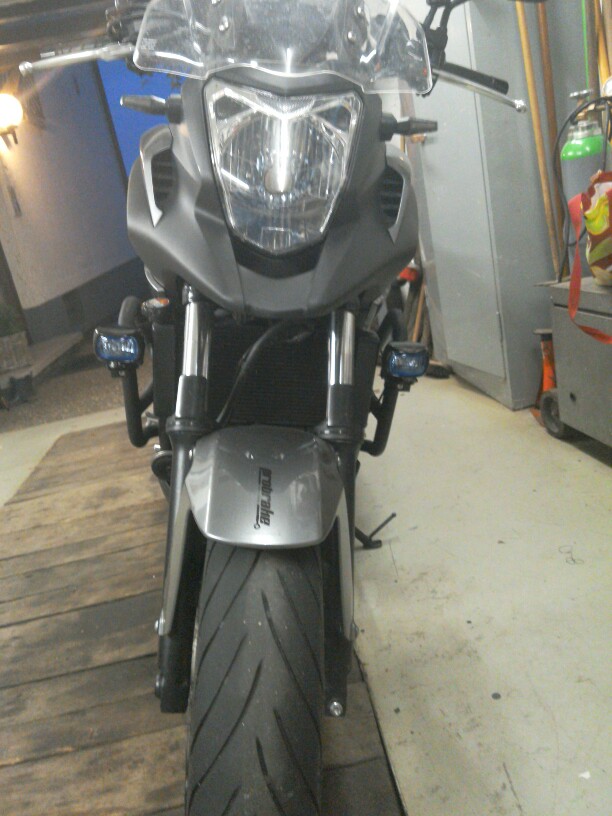

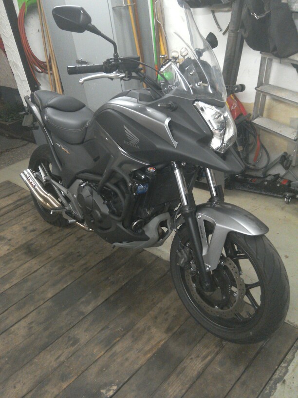

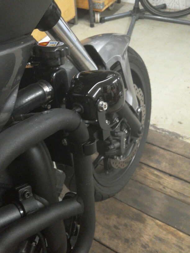

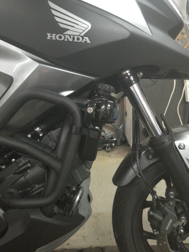

    Hi Leute. Habe mir von shin yo zwei Nebellampen an die Bügel gebaut. Halterung hab ich von Tante Louise genommen und passt. Hab soweit alles verkabelt mit Relais und so...jetzt muss ich nur noch den Schalter anschließen und muss mit dem schwarz weissen Kabel irgendwie an Standlichtstrom kommen. Wo nehmen ich den am besten und am einfachsten ab ? Suchfunktion brachte bisher kein Ergebnis....
    Anbei auch gleich die Fotos...
