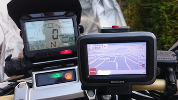

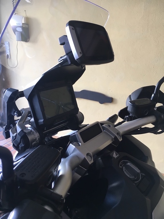

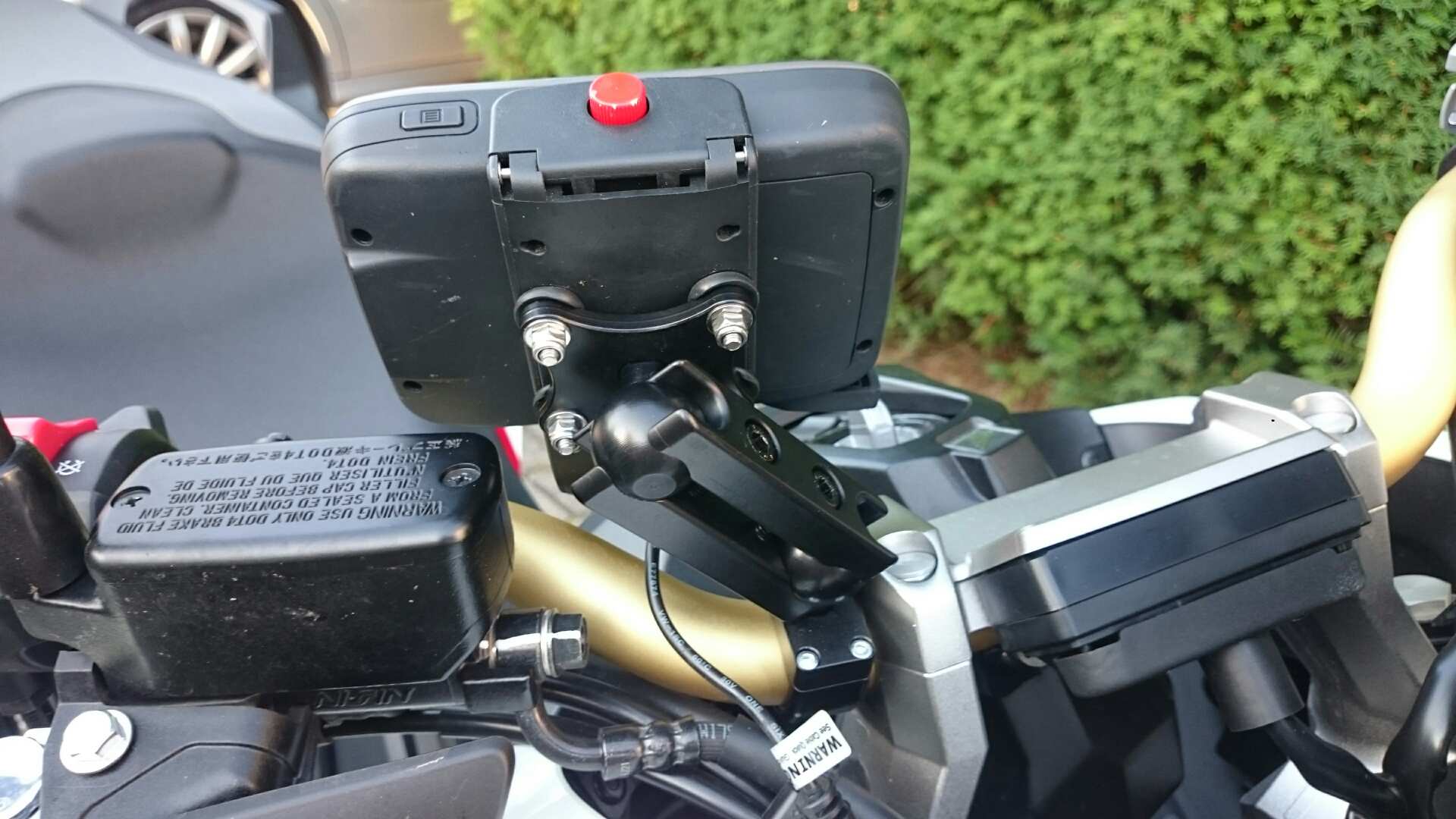

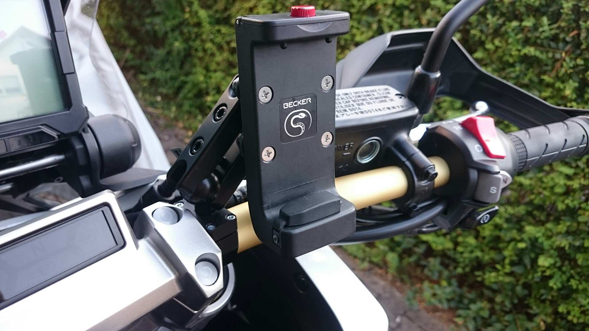

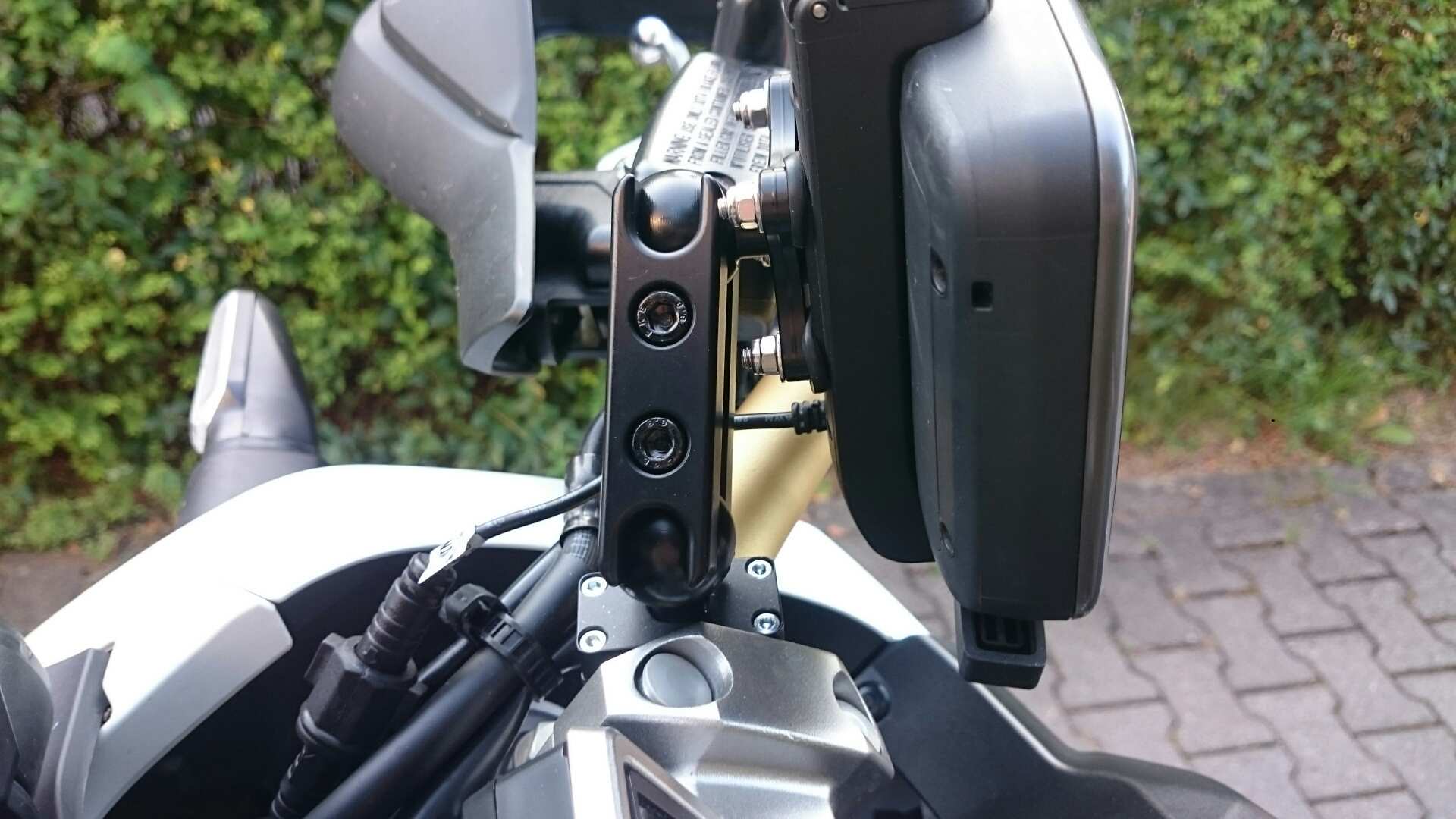

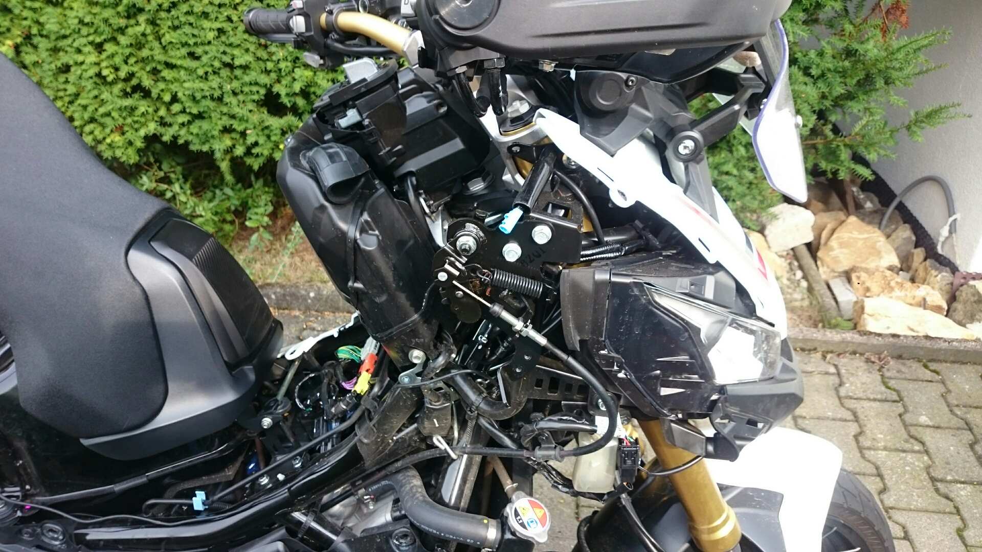

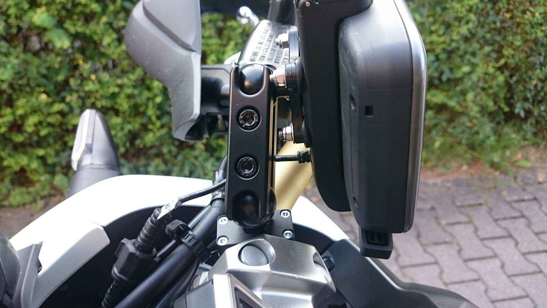

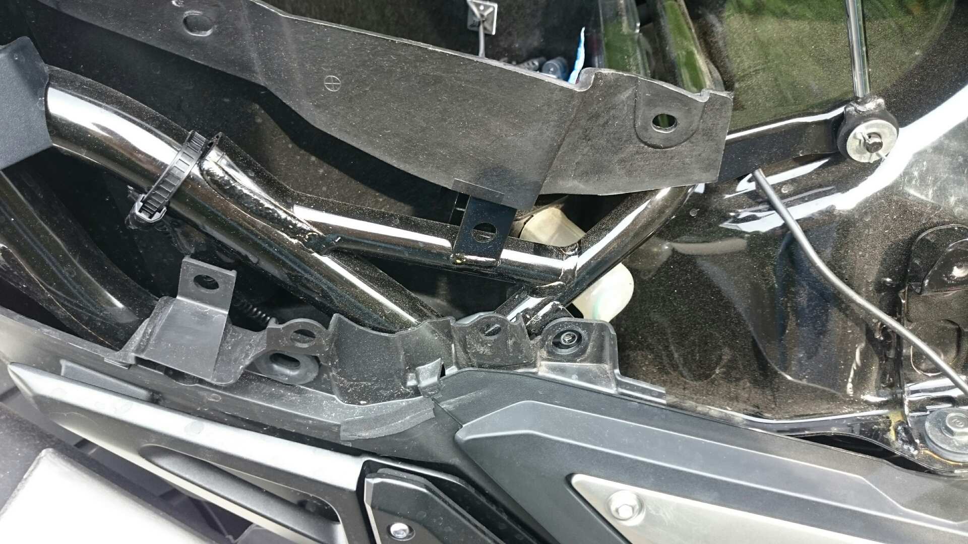

#5 Hallo, hier ist meine Lösung mit der Navihalterung.

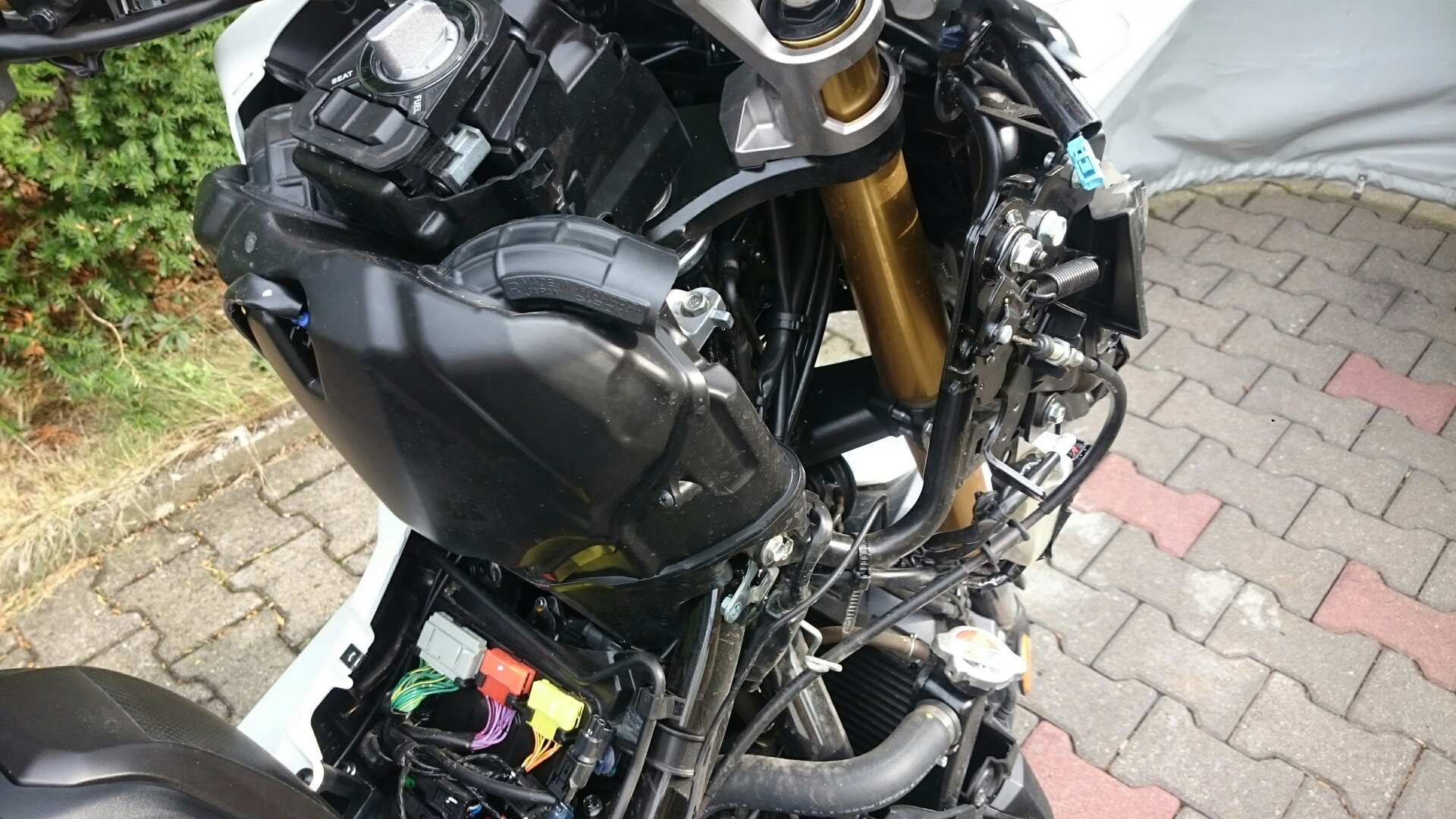

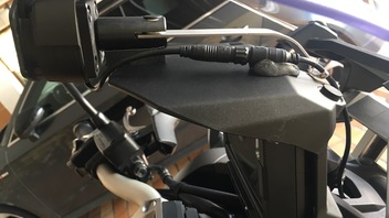

Ich habe eine Dauerplusleitung mit Sicherung von der Batterie nach vorne verlegt.
Die Kabel habe ich zusätzlich noch mit einem Wellrohr vor Beschädigung geschützt.
Die Stromversorgung wird über einen Schalter mit Kontrolleuchte ein und ausgeschaltet.VG Kurt

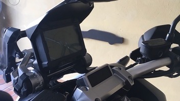

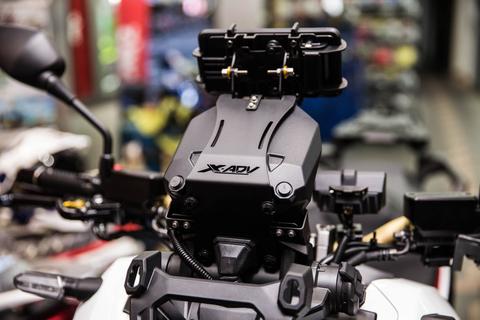

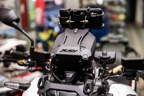

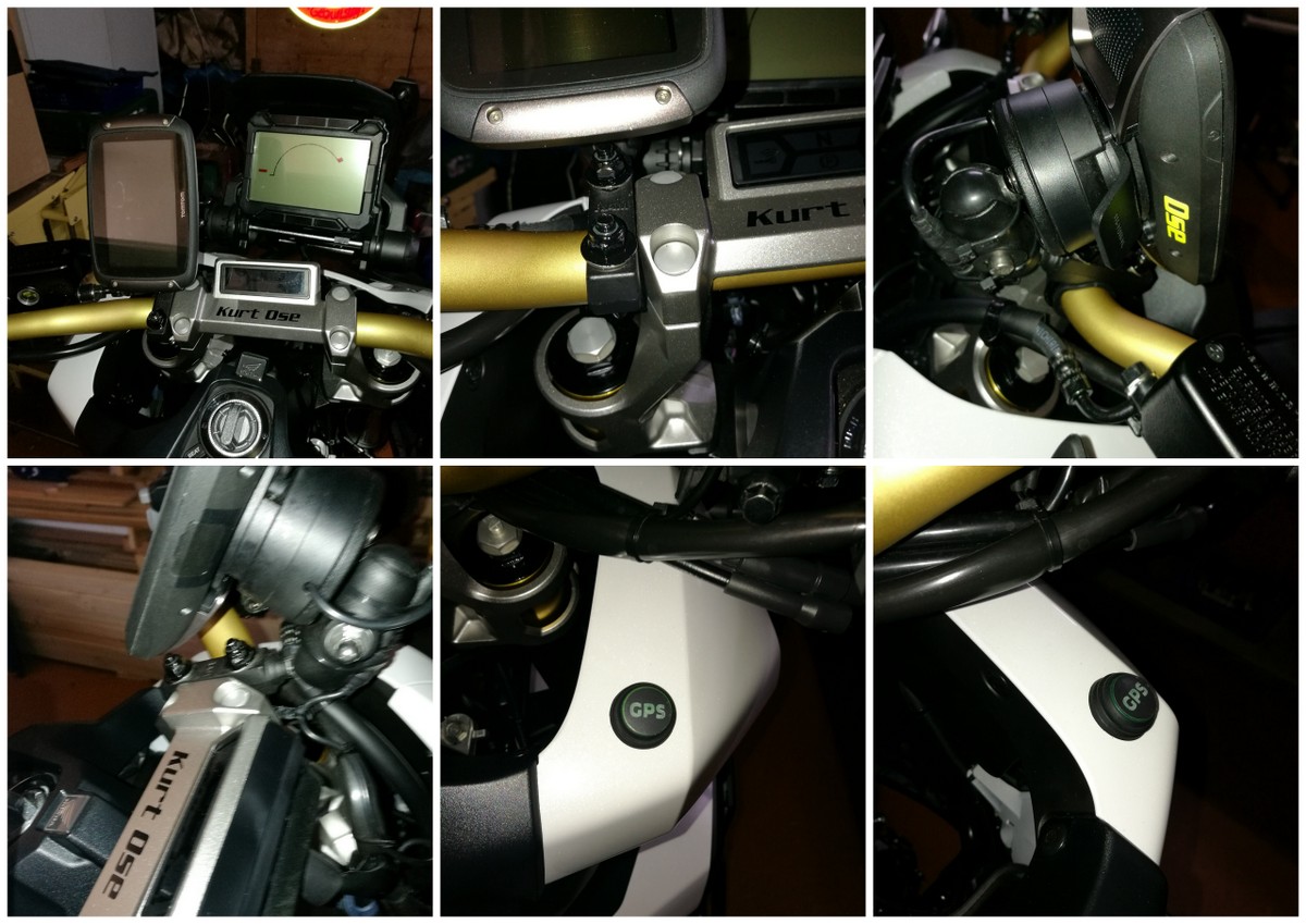

#9 So ähnlich soll mein Halter auch werden.
Meine Vorlage:
[attachment=0]20023735_1458897390822861_1800123683441032986_o_large.jpg[/attachment]Ein Video:
