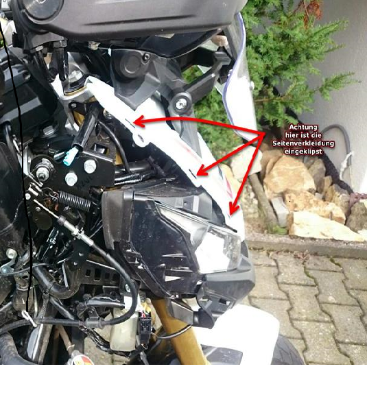

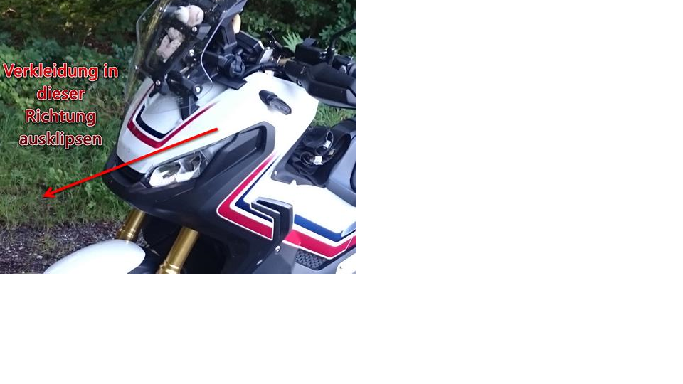

    Hallo an die Bastler,
    die Seitenverkleidung muss man nach vorne und leicht nach unten aushängen.
    [attachment=2]vr1.png[/attachment]
    [attachment=1]vr2.png[/attachment]
