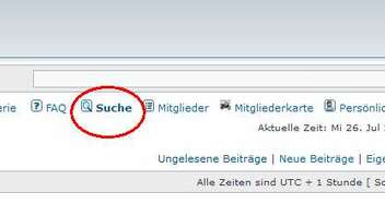

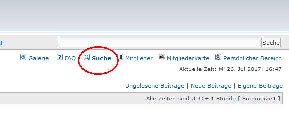

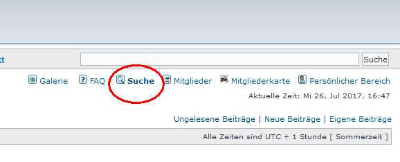

    Ja das sind schon haufenweise Beiträge von denen ich einige gelesen habe aber nie die Antwort rauslesen konnte...
    Aber das Suchergebnis wird bei dir so schön dargestellt! wenn ich die Suchfunktion des Forums benutze kommt so eine grausige Seite voller Werbung und die navigation ist dann idr. verhunzt ?!?
