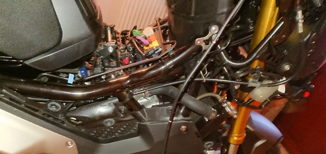

    hiermal ein Bild wo man die Befestigungsstellen der Seitenverkleidung sieht, die vordere Verkleidung unter dem Scheinwerfer muss nach dem ausklipsen in Fahrtrichtung nach vorn geschoben werden um sie auszuhängen, wen ich Zeit habe und es hin bekomme kann ich weitere Bilder ohne Verkleidung einstellen vielleicht hilft es dem einen oder anderen.
    MfG
    Michael
    Das Leben an sich ist Lebensgefährlich
  • #25
    vielen Dank für das Bild, gerne mehr davon!
