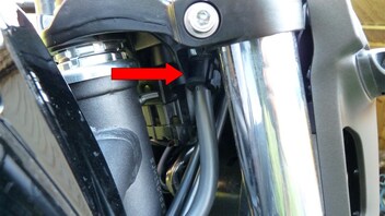

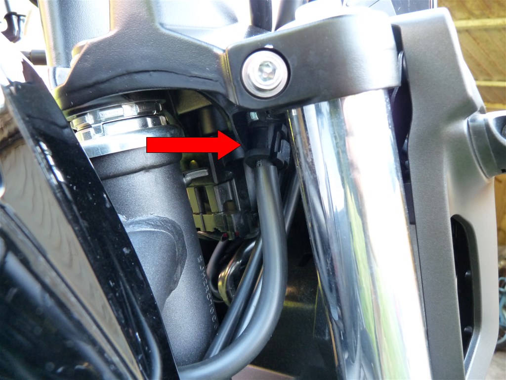

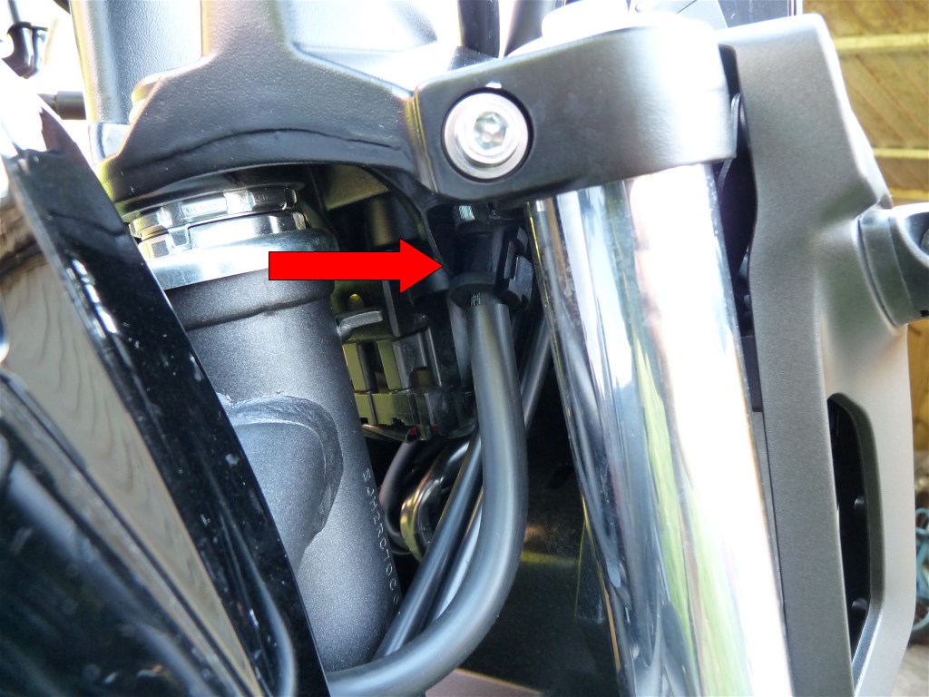

    Ich habe meiner "S" die günstigen Distanzböcke von LSL gegönnt:
    https://www.louis.de/artikel/r…rs-pontet-riseup/10021303
    Die passen ohne Probleme, nur der Gummihalter des Bremsschlauches rechts muss versetzt werden. (Siehe Bild)
    Auf die unschönen Köpfe der Inbusschrauben kamen ein paar schwarze Abdeckkappen.
    Dann heute kurz beim TÜV reingeschaut und um Eintragung gebeten. Da die "S" nicht im Teilegutachten aufgeführt ist, zückte der TÜVtler kurz sein Maßband, schaute einmal intensiv unter den Lenker, bewegte ihn hin und her und verlangte dann 36,90 Euro für eine erfolgreiche Eintragung. Somit ist alles offiziell und ich fahre nicht mit einer erloschenen ABE umher.

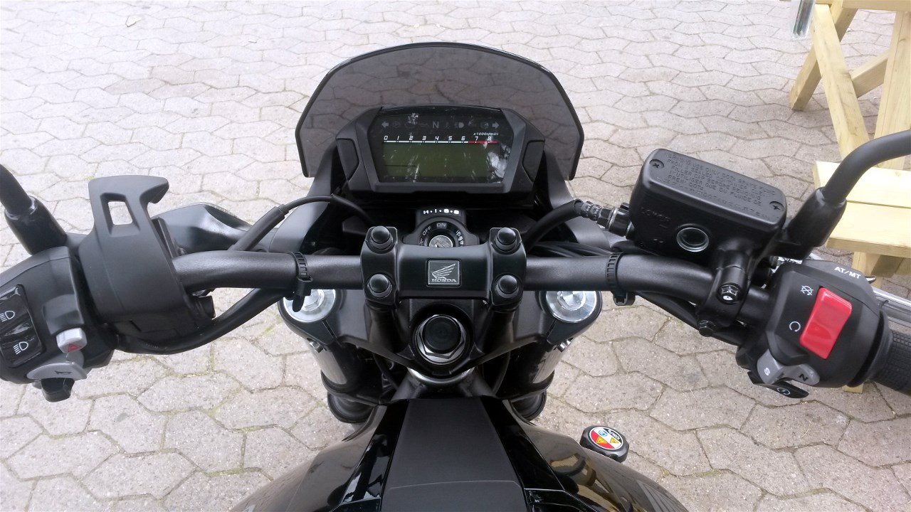

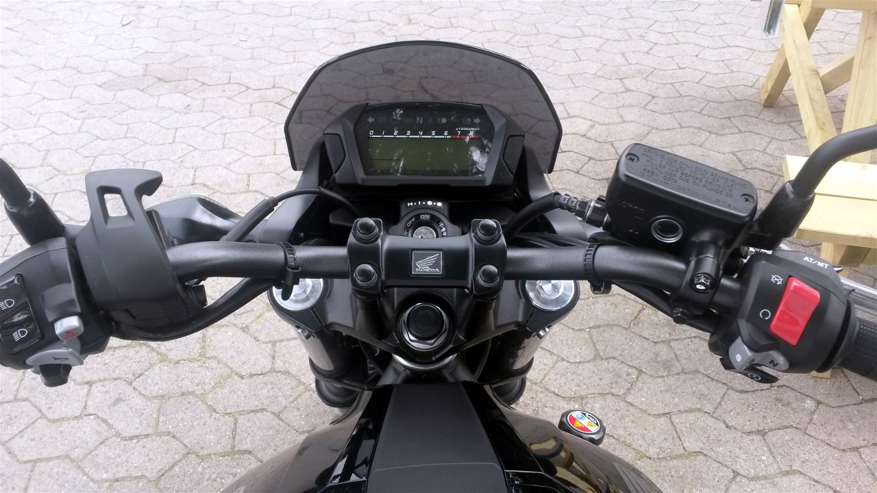

    Ich habe jetzt mal ein Bild von der Draufsicht gemacht, also so, wie es der Fahrer wahrnimmt und da siehts doch nicht ganz so schlecht aus. :P
    Doc
