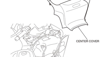

    Es scheint als wäre es bei meinem Modell etwas anders aufgebaut. Die Bedienungsanleitung beschreibt das Entfernen (mit Foto) leider erst ab dem Zeitpunkt bei dem die glänzende Plastikhaube schon entfernt wurde. Wie das allerdings geschehen soll ist leider nicht beschrieben.
    Es sind überhaupt keine Clips sichtbar oder zu ertasten.
    Falls im Forums jemand ein Foto oder eine Zeichnung hätte, dann wäre das super. Ansonsten werde ich wohl mal beim Freundlichen vorbeifahren müssen.

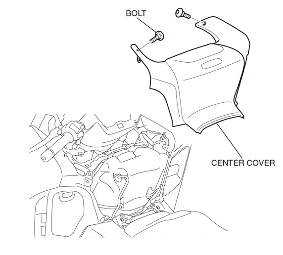

    Hallo Jürgen,
    über diese Abdeckung bin ich bei der Naviverkabelung ebenfalls gestolpert. Die Zeichnungen sind da leider etwas missverständlich.
    Hier ein hoffentlich hilfreicher Tip: Das glänzende Teil der Innenverkleidung (Mit Integra Schriftzug) bildet eine Einheit mit den beiden schmalen links und rechts befindlichen Kunststoffteilen im Carbonlook. Wenn du diese Teile genau ansiehst, findest du vorne (Richtung Anzeige und Scheinwerfer) je eine Schraube. Diese beiden Schrauben lösen, dann kannst du vorsichtig die beiden "Carbonteile" und die glänzende Innenverkleidung von vorne beginnend abheben. Die Innenverkleidung wird von den gleichen weissen Klemmstücken gehalten, wie die glänzende Abdeckung in der Mitte des Lenkers.
    Die Sitzbank solltest du entriegeln und etwas anheben, dann geht es mit der Innenverkleidung einfacher.

    Super und vielen Dank. Durch Deine Beschreibung und die Zeichnung wurde mir jetzt klar, dass dieses Teil aus einem Stück besteht. Die Abbildung im Handbuch sieht leider anders aus und verwirrt.
    Ich werde mich jetzt nochmal dranmachen und hoffen, dass keine Clips abbrechen.
