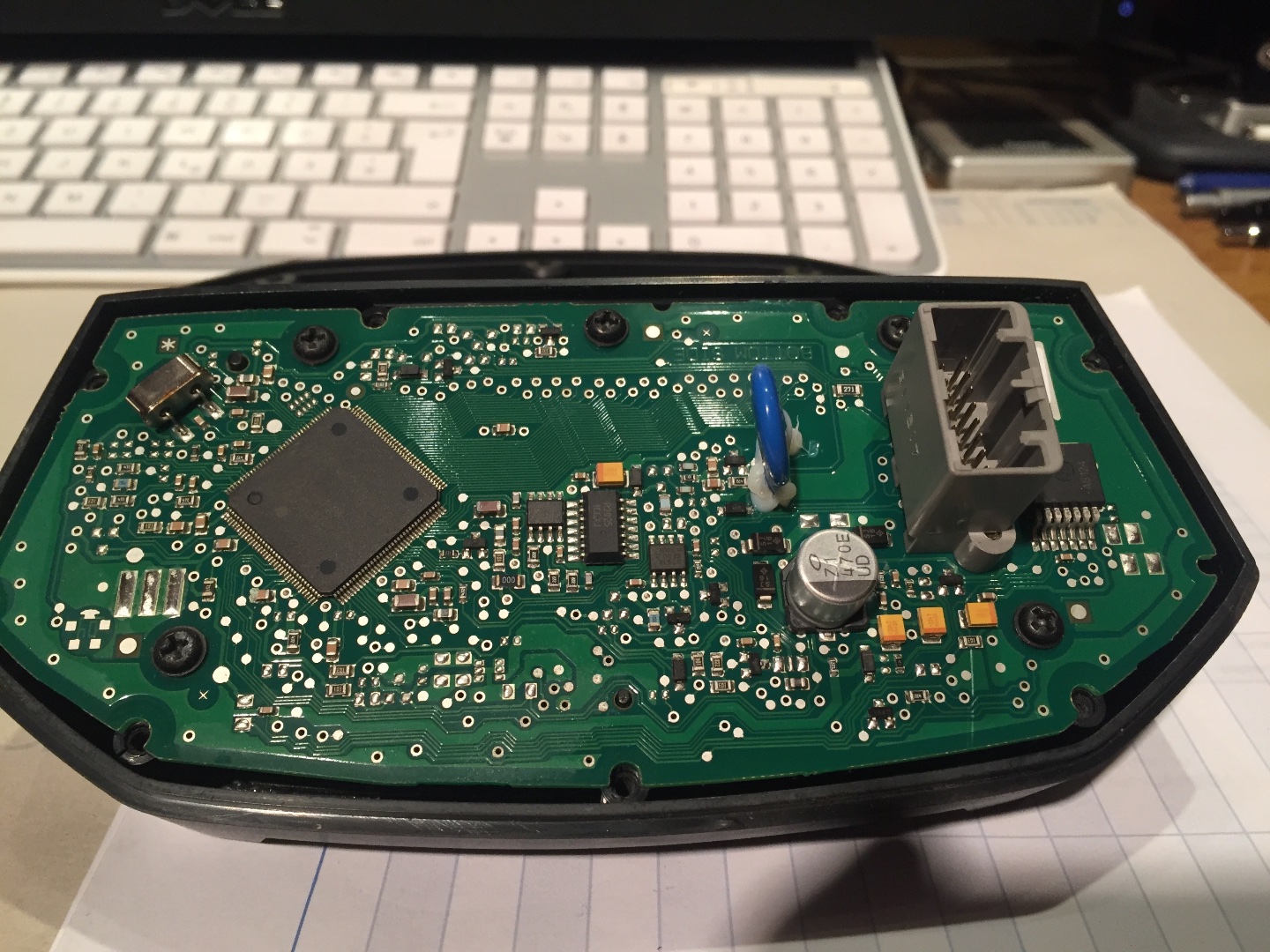

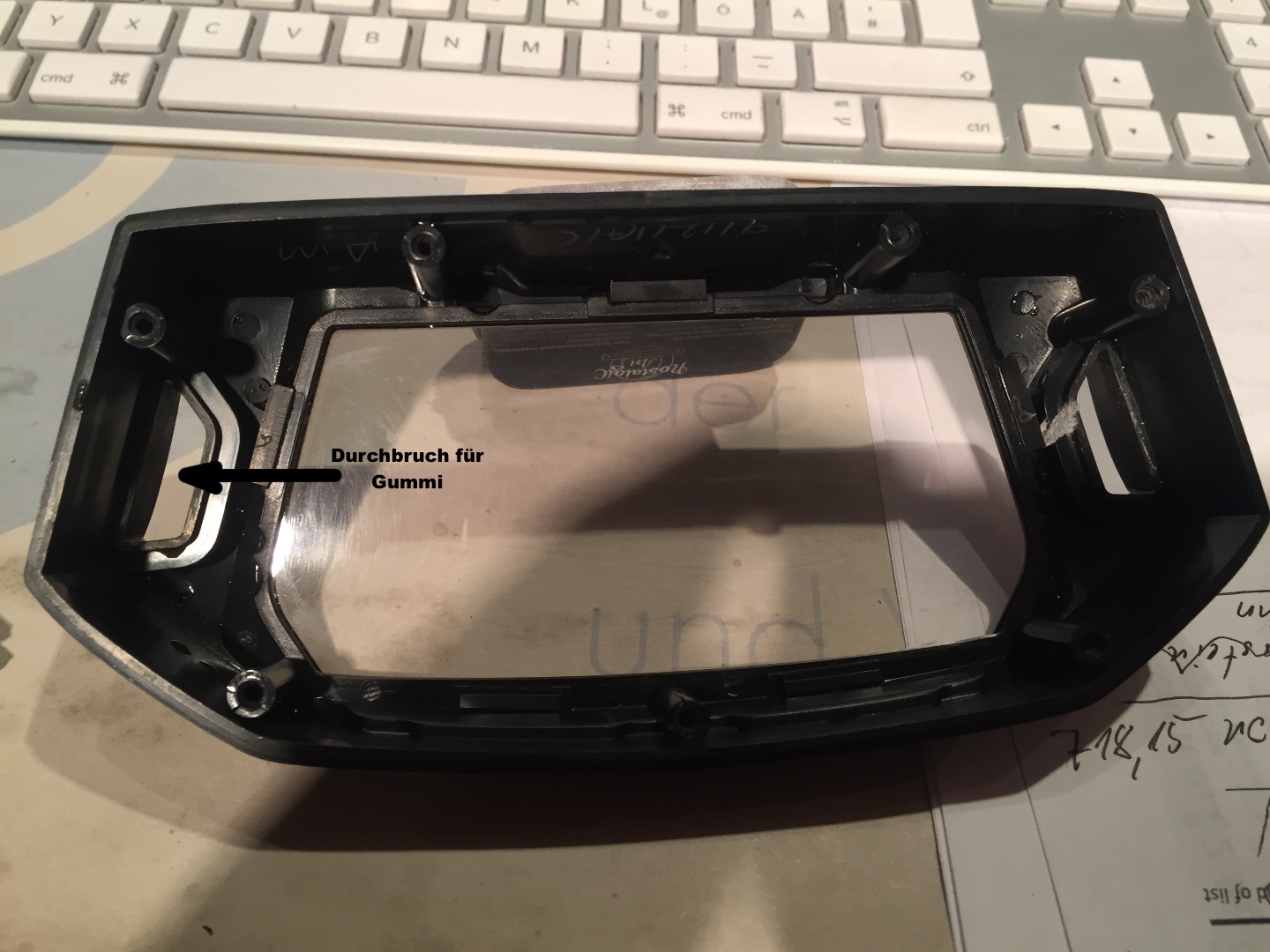

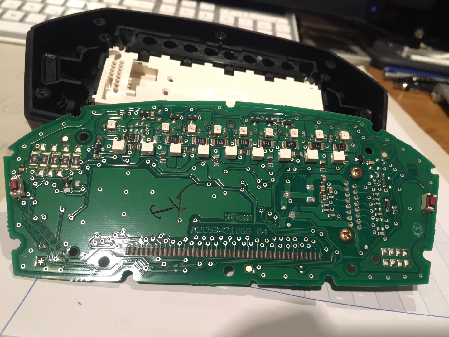

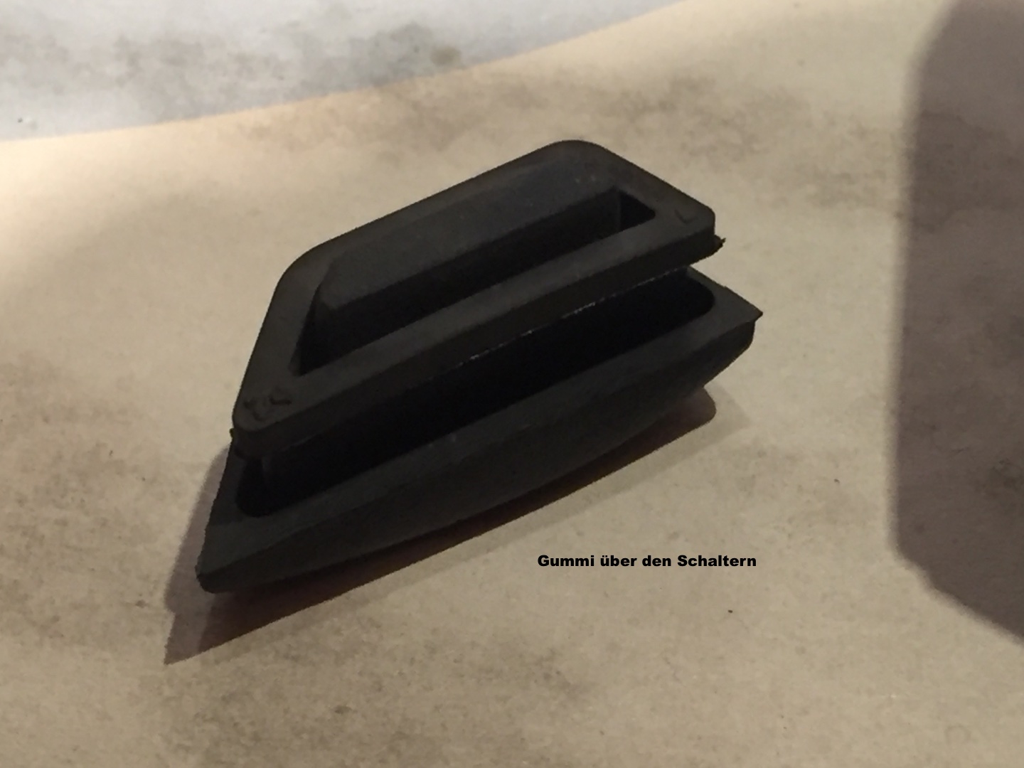

Hallo B12,
ich hatte meinen Tacho dann mal kompl. zerlegt, das Oberteil umgedreht und es mit Wasser gefüllt.
Nach kurzer Zeit wurde es an den Gummis der Schalter ein wenig feucht.
Ich habe dann die Gummis und den Gummi von Stecker mit Silicon-Fett behandelt.
Bis jetzt scheint alles i.O. zu sein.Hier noch ein paar Bilder.
