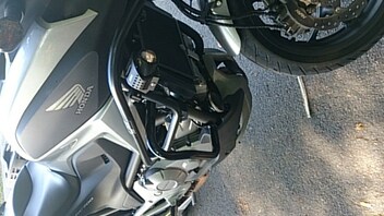

Der Sturzbügel wäre auch eine Alternative für die Befestigung einer ActionCam.

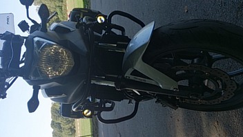

Nun bin ich mal gespannt, ob sie zusammen mit meinen H&B-Sturzbügeln passen, oder ob ich meine H&B dann im September hier anbiete... -
@ biker700

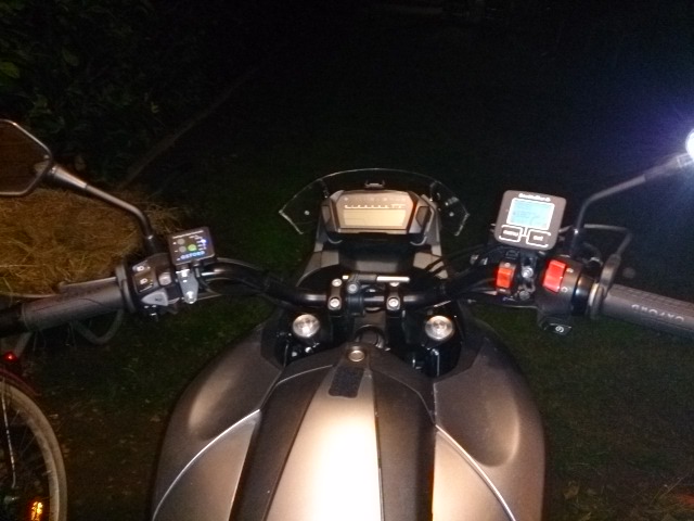

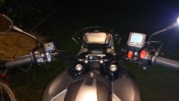

Hallo Peter,kannst Du mal bitte Bilder im montierten Zustand einstellen.
Ich meine nicht nur Details, sondern auch Gesamtansicht Vorne/Seite etc...Wäre nett!

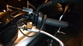

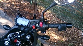

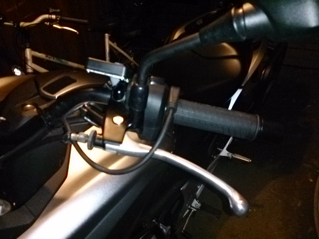

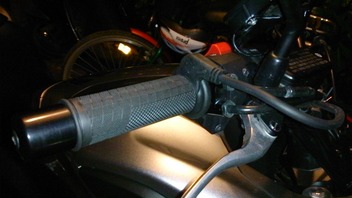

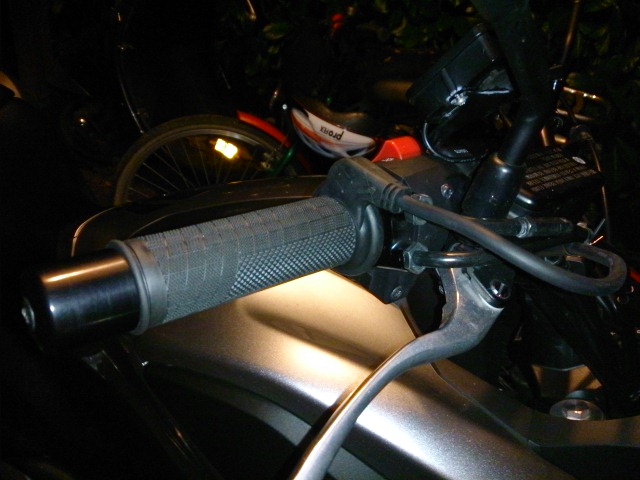

Ich hatte mir damals die 25er und die 30mm bestellt. Die 30 sind zu viel - auch mit Versetzen der Bremse VIEL zu viel Zug auf dem Schlauch, nicht zu verbauen
Bei den 25mm ist auch zunächst alles sehr straff, wenn aber der Bremshebel bzw. Lenker nur leicht zur Scheibe geneigt wird, ist alles schön entspant - sowohl der Beremsschlauch, als auch der Fahrer
Da der Bremsschlauch ja auf dem Kühler nochmal geteilt/fixiert ist, gibt es auch keinerlei Probleme beim Ein- oder Ausfedern. Die Kabel, auch Kupplung waren bei mir kein Problem.
Ich kann mir schon nicht mehr vorstellen ohne die 25mm zu fahren - einfach deutlich angenehmer. Für mehr muss es dann mindestens ein neuer Bremsschlauch sein und das war es mir bis jetzt nicht wert. -
Also ich habe die 25mm von SW-Motech dran (Typ P vom Louis) - alle Kabel sind lang genug und bzgl. der Bremse muss der Hebel nur leicht gekippt werden, damit der Bremsschlauch nicht zu stramm sitzt.
In allen Situationen keine Beeinflussung, aber eben endlich ein höherer Lenker = für mich aufrechtere, bequemere Fahrposition. Ich hoffe halt, dass SW-Motech die ABE endlich mal erweitert!
Bis dahin fahre ich so natürlich nur auf Privatgelände...
