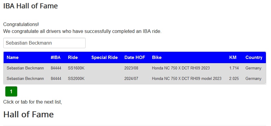

Ich habe heute die Zertifizierung von der IBA-BeNeLux erhalten und freue mich wirklich sehr darüber.Und zwar so sehr das ich es euch schon heute mitteilen möchte, denn erst morgen werde ich in die Hall of Fame eingetragen.
Mein Saddle Sore 2000k Ride wurde zertifiziert, mindestens eine Tonne Last ist von meinen Schultern gefallen.
Dafür musste ich innerhalb von 24h mindestens 2000km fahren und es beweisen anhand vorgegebener Regeln des IBA.

Zudem bin ich der erste Fahrer in Europa der den ss2000k Ride mit einer NC 750 x absolviert hat, also könnt ihr stolz sein auf mich, hatte euch immer in meinen Gedanken bei der Fahrt. Es war also auch für euch, für unser Forum und der Liebe zu Honda und unseren Bike's.

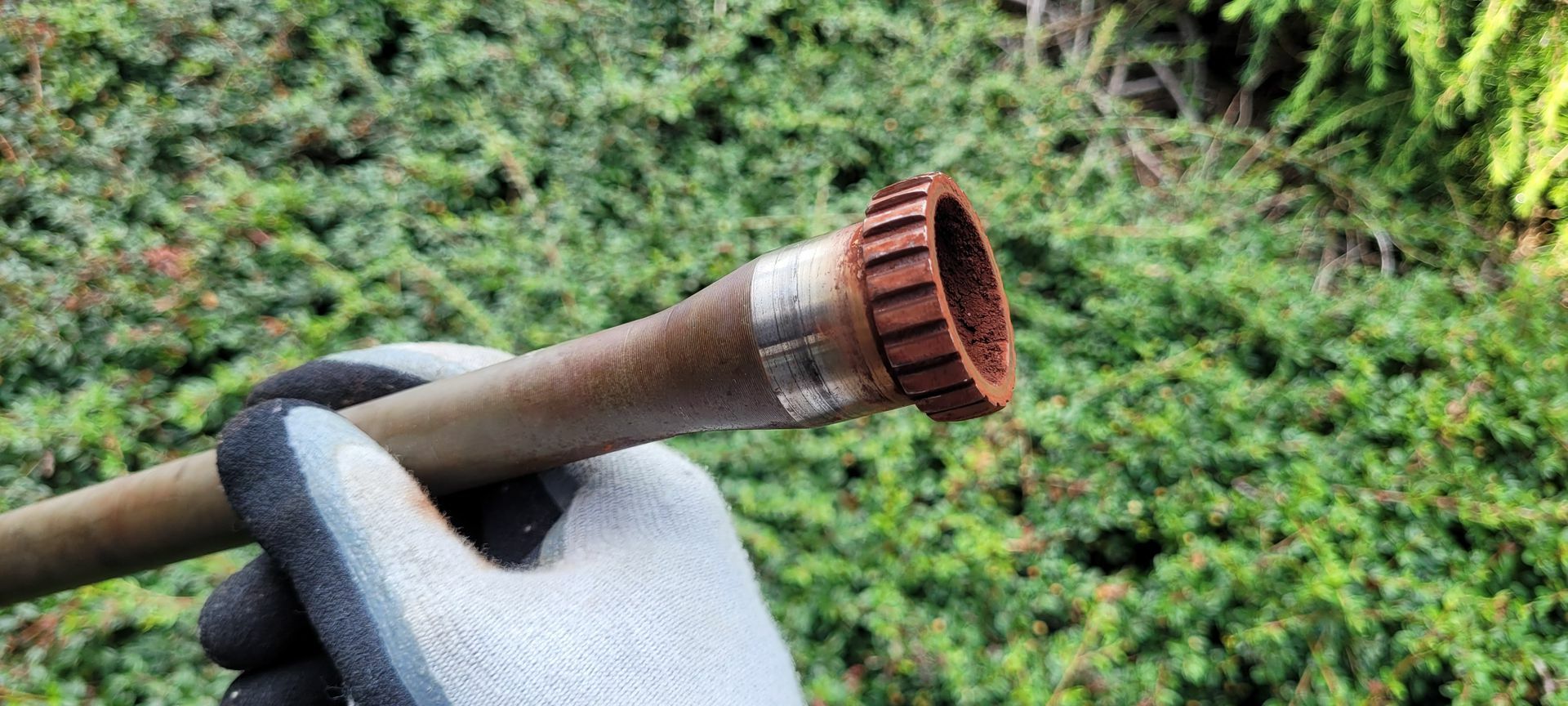

Suzuki VS1400 IntruderBaujahr 08/1994 mit 88.000 km auf der Uhr.
Problem:
Plötzlich laute, quitschende Geräusche beim Fahren während einer Tour im Sauerland (nach ca. 120km Strecke).
Getriebeöl (Kardanöl) sollte man bei diesem Gefährt alle 12000km wechseln oder alle 2 Jahre. Wird oft gerne vergessen von Kardan-Fahrern. Ist ja alles wartungsfrei
So siehts dann auch nicht mehr so gut aus:
Beim anschauen des Winkelgetriebes und des Kreuzgelenkes, was sich unter der Manschette versteckt, war mir sofort klar, da wo eigentlich Fett sein sollte ist Rost.Der Simmerring der dort seine Arbeit verrichtet hat, war schon einige Zeit tot, unbemerkt verstorben
Dieser Ring soll eigentlich das Innenleben vor Schmutz und Wasser schützen und das Langzeitfett (MoS2) dort lassen wo es hingehört.Dementsprechend sah auch das Innere der Schwinge aus:

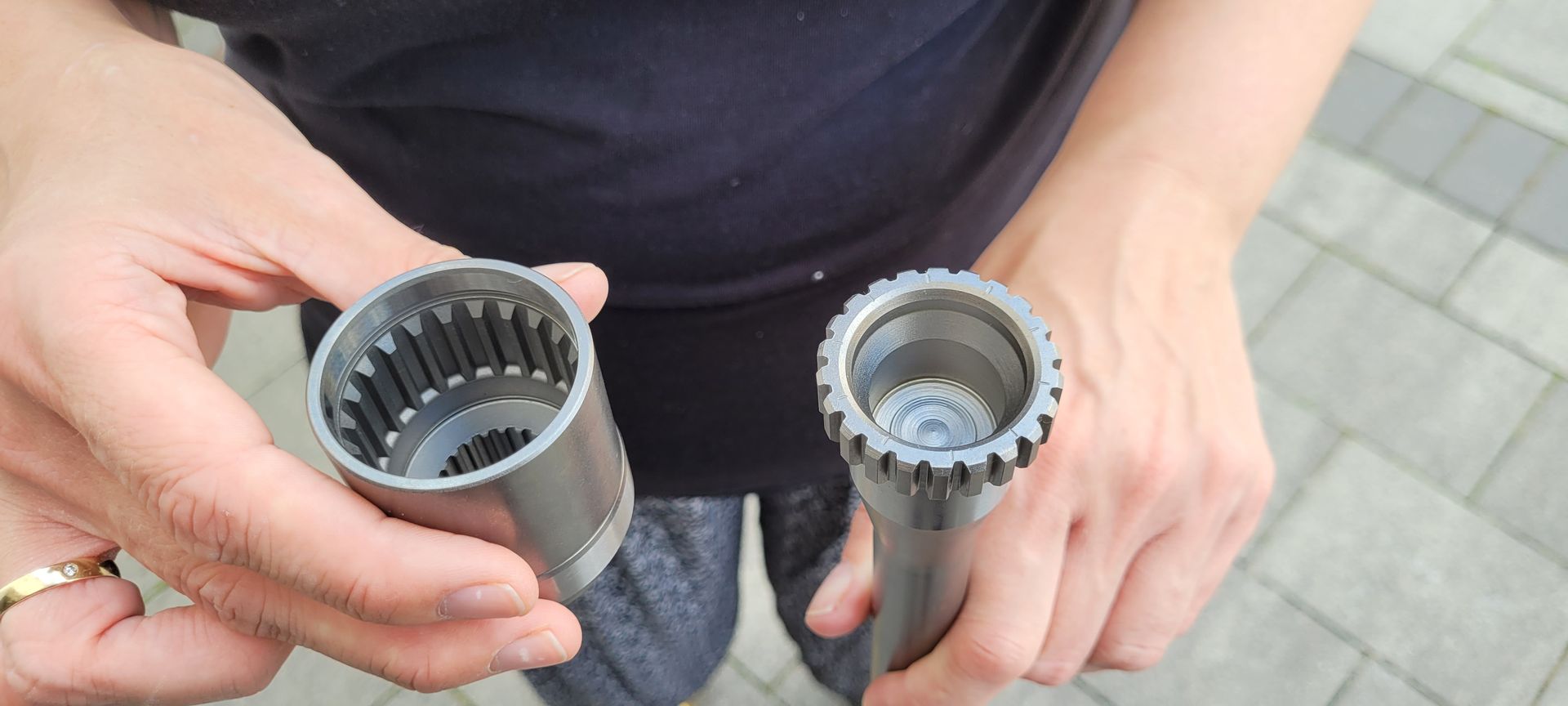

Nach dem Ausbau sieht das Ganze dann so aus:
Ich musste nun eine neue Kegelrad-Kupplung und eine neue Welle samt Simmering und ein paar anderen Kleinteilen bestellen, alles sogar lieferbar, wahnsinn bei dem Baujahr. Neues Öl und Fett- MoS2 und ein neuer Simmerring und dann wird alles wieder gut.Nach dem entfernen des Sprengringes konnte ich dann viel Rost sehen.
Der Rest des Winkelgetriebes sieht gut aus und ist frei beweglich, es sollte also keine weiteren Überraschungen geben.
