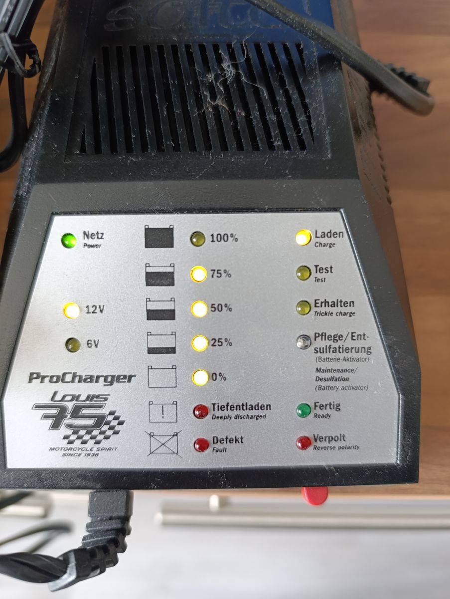

Ich habe die Batterie mit dem Ladegerät eines Freundes aufgeladen und zum Schluss hatte sie wieder 13,6V
Dann ein paar Tage mit Erhaltungsladung gepflegt und eingebaut.
Und, was soll ich sagen, die NC startete einwandfrei.
Jetzt plane ich für den September, die Route des Grandes Alpes zu fahren. Die NC ist fit dafür.
Alles anzeigenHonda verwendet mit der Yuasa YTZ12S - 11Ah, eine Wartungsfreie (MF) Batterie mit Gel und Glasfließ (AGM Type). Bei dem Kauf einer neuen Batterie würde ich darauf achten, dass die Batterie ein MF Typ ist und AGM draufsteht. Ich würde entweder die originale Yuasa Batterie nehmen oder eine DELO von Louis kaufen, die zur NC passend angeboten wird. Mit DELO hatte ich noch nie Probleme.
VOR dem Einbau in das Motorrad lade die Batterie zuerst vollständig auf! Ich benutze dazu ein Ladegerät von Optimate bzw. CTEK.
Bei einer defekten Batterie kann es durchaus sein, dass dein Ladegerät noch ausreichend Ladung anzeigt, aber beim Startvorgang die Batteriespannung zusammenbricht.
Welches Ladegerät verwendest du? Ist das überhaupt geeignet für AGM Gel Batterien?
Ich nutze ein Ladegerät von Saito, was damals dem Louis "Vorzeigegerät" entsprach

Demzufolge die Batterie ausgebaut ( beim ersten mal hab ich ziemlich "gefummelt", um das Gummiband zu lösen 🤪) und die Batterie mit nach Hause genommen, zum aufladen am Ladegerät. Das zeigte dann 75% Ladung noch an. Warte jetzt, bis 100% erreicht sind und baue die dann wieder ein.

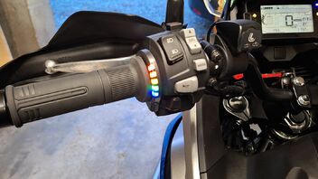

Kann folgende empfehlen. Gibs z.Z. bei Louis zum halben Preis. Es sind KOSO (nicht die HG17).
Hatte gestern meine erste Probefahrt bei 8 Grad und die heizen so gut das sogar die halbe Power reicht. Hat insgesamt 5 Stufen und die Griffe sind auch recht angenehm weich.
PS. das Kabel auf der rechten Seite wird sich immer mit drehen, egal welcher Hersteller.
VG André
