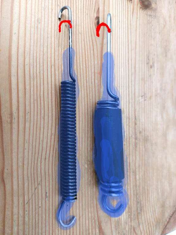

    ich vermute mal einen ausprägten Phlegmatismus bei deinem Honda-Händler.
    Es ist nicht zu erwarten, dass der komplette Ständer (über 250 €) gewechselt werden muss,
    wenn die Feder gebrochen oder veloren gegangen ist.
    ______________________________
    Hier mein Vorschlag als Notbehelf:
    Du könntest ohne Bedenken die beiden gelänkten Federn kürzen.
    Mit einer Schleifmaschine (geschätzt) 1 cm bis 2 cm kürzen. Die Federenden mit einer Gas-Lötlampe glühend wieder Haken anbiegen.
    Damit die Wärme nicht in die eigentliche Feder zieht, den blau eingefärbten Bereich mit einem tropfnassen Lappen umwickeln.

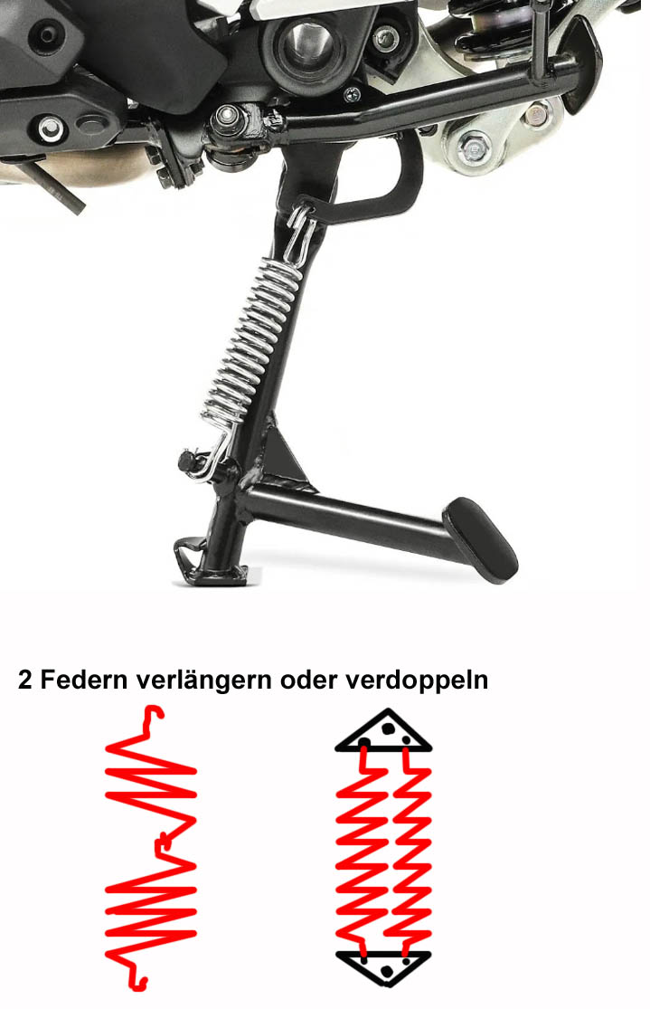

    Hallo @Motoopa ,
    hätte ich meine Feder überdehnt, dann würde ich folgende Aktivitäten starten:
    - Anbieter im Internet, die Federn für Motorräder anbieten, können dir sicherlich auch eine passende Feder anbieten.
    Vielleicht sind die spez. Federn für deine Honda nur nicht gepostet. Der Anbieter müsste Tausend Federn anzeigen.
    Messe doch die urssprüngliche Länge deiner gelängten Feder. Der Federdraht hat einen Durchmesser von 2 mm.
    Vielleicht passt auch eine Feder für eine Yamaha oder Suzuki.
    - Baumärkte und andere metal-shop's (früher: Eisenwaren-Läden) bieten unterschiedliche Federn an. Man könnte basteln (s.Foto)
    Die kleine (innere) Feder hat nur eine Sicherheitsfunktion. Bei Bruch der Hauptfeder wird verhindert, dass der Hauptständer nach unten fällt.
    Auch der Festpunkt der Feder lässt sich ändern.

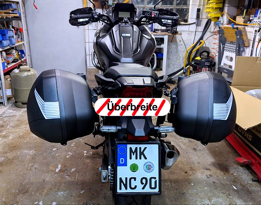

    Hallo Blackbox ,
    das Schild "Überbreite" kannst du behalten. :)
    Damit kommst du im Stadtverkehr schlecht durch aber dafür bei der Polizei.
    Natürlich entsteht durch das Objetiv eine perspektivische Verzerrung.
    Dennoch scheint mir eine nicht unerhebliche Überbreite vorhanden zu sein (geschätzt: 10cm - 20cm).
    Kannst du leicht nachmessen. Ein Besenstiel oder eine Leiste quer über die Sitzbank legen. Nach unten hängende Bindfäden berühren die Kofferdeckel. Der Abstand zwischen den beiden Bindfäden ist die Kofferbreite.
    Wie breit ist dein Lenker ? Die Differenz zwischen Kofferbreite und Lenkerbreite ist das Maß der Überbreite.
