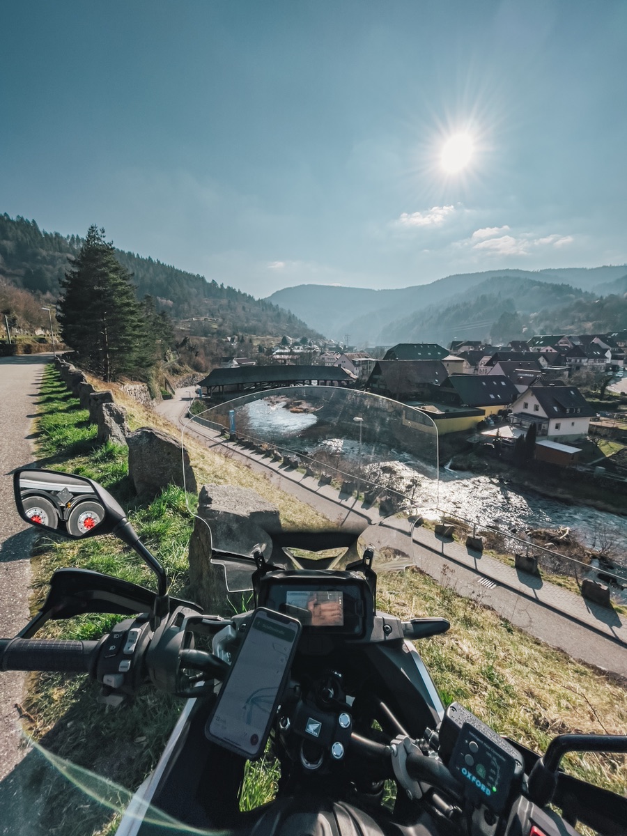

Fahre seit November und kann beides nur empfehlen.
Wollte auch erst nur Handprotektoren oder Heizgriffe und bin mehr als froh beides zu haben.
Vorteil Heizgriffe zu beheizbaren Handschuhen: keine Kabel oder Akkus und man kann die meiste Zeit mit Sommerhandschuhen fahren wenn’s morgens noch frisch ist.
