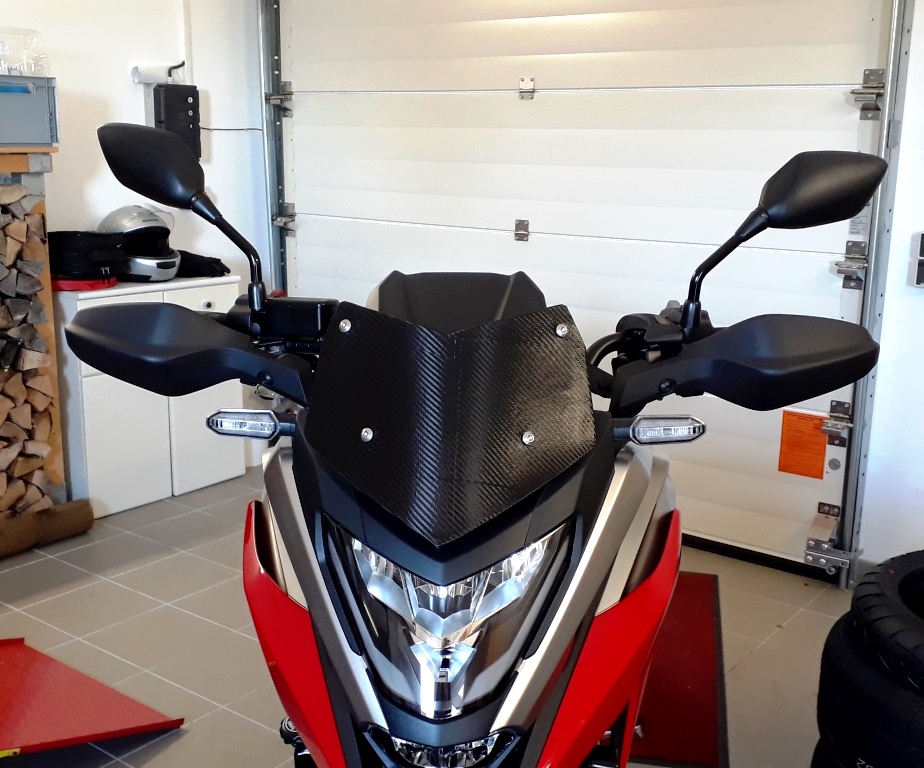

    Vollschutz oder ganz kurze Scheibe zum Abdecken des Aufbaus:
    Hier meine Lösung mit einer angepassten Scheibe im Carbon-Design.
    Funktioniert perfekt - das Hämmern ist komplett weg und die Windgeräusche fühlen sich an wie auf einem Segelboot vor der Küste Kroatiens. Bei schlechtem Wetter kommt die große Scheibe drauf.

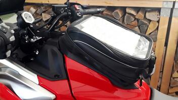

    Hier stelle ich mal meine Lösung des Befestigungsproblems vor:

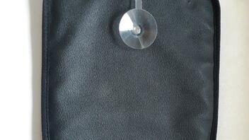

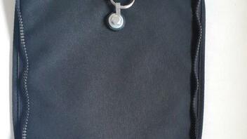

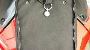

    An der Grundplatte des Tankrucksacks "Moto-Detail" habe ich zwei Saugnäpfe befestigt und zusätzlich noch einen Gurt zur Sicherung am Lenker. Die Saugnäpfe werden auf den Helmfachdeckel gedrückt und sind dann bombenfest. Zum Lösen der Saugnäpfe geift man unter die Grundplatte und hebt die Laschen leicht an. Der eigentliche Tankrucksack wird mit einem Reißverschluss an der Grundplatte befestigt. Bisher bin ich viele km mit dieser Lösung gefahren und die Befestigung hält den ganzen Tag ohne Probleme.

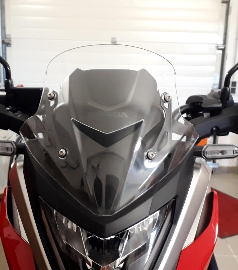

    Kann ich nur bestätigen!
    Ganz ungeschützt wollte ich die Befestigungselemente für das Windschild aber nicht lassen, deshalb habe ich das Serienwindschild drastisch gekürzt (siehe Bild). Da geht vielleicht noch mehr und es wird dann so leise, wie ohne Schild.
    Die originale Serienscheibe war mir auch zu laut und insbesondere das Hämmern ab 75km/h war auf Dauer ohne Ohrenstöpsel nicht zu ertragen. Deshalb habe ich die Scheibe einfach um 10 cm gekürzt, die Kante sauber geschliffen (mit der Feile) und dann schön poliert mit Schmirgelpapier. Das Hämmern ist weg und die Fahrtwindgeräusche sind gut zu ertragen. Bei der aktuellen Hitze ein weiterer Vorteil: der Fahrtwind kühlt den Oberkörper etwas besser als mit der hohen Scheibe.
