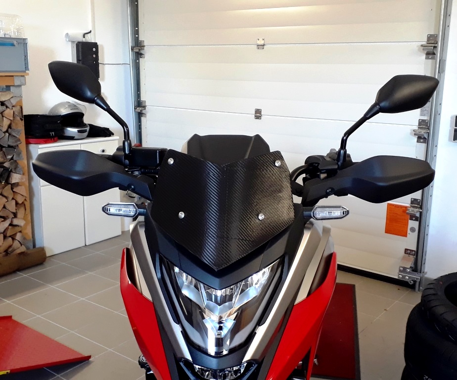

    Habe mir einfach aus zwei Pappen die passende Form ausgeschnitten, zusammengeklebt, lackiert für die Wasserfestigkeit und beklebt mit Folie in Carbondesign. Vier Bohrungen und fertig ist der Flyscreen. Interessiert beim TÜV niemanden, da keine schneidenden Kanten vorhanden. Für Schönwetterfahrten eine geniale Lösung.
    Bei Schlechtwetterfahrten ist natürlich ein hohes Windschild besser für den Schutz des Oberkörpers vor Wind und Regen.

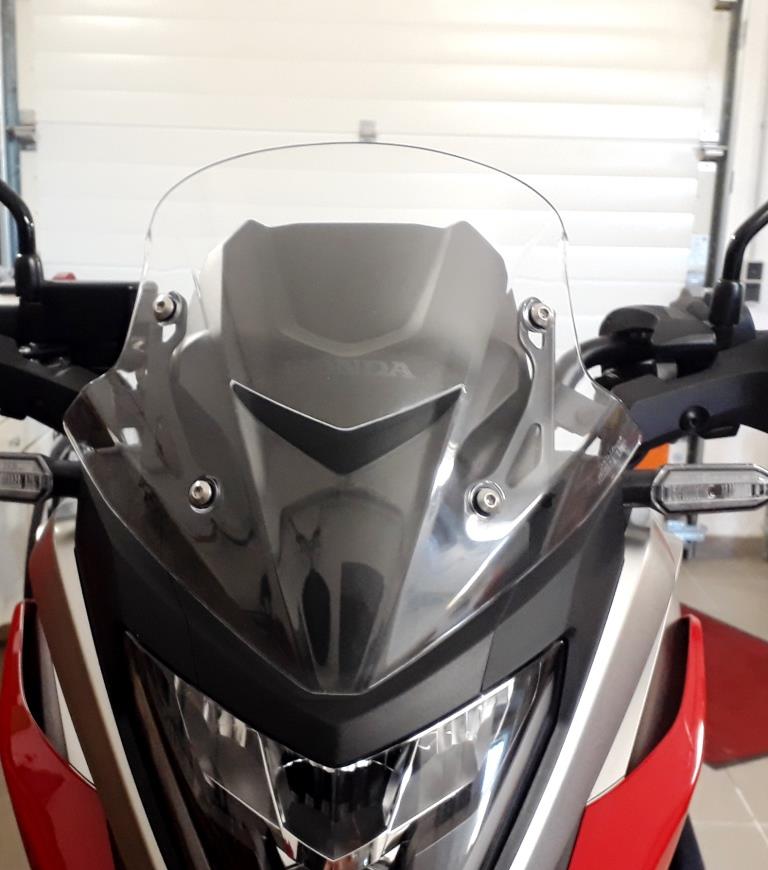

    Hallo Lorenz,
    das Kürzen ging in der Tat leichter als gedacht.
    Beidseitiges Abkleben ist auf jeden Fall notwendig und dann die Schnittlinie anzeichnen.
    Eine oder zwei Bohrungen auf die Schnittlinie setzen und dann mit einer Laubsäge (Rundsägeblatt) schön gleichmäßig an der Linie entlang sägen. Das Windschild habe ich mit Handtüchern und Holzklötzen mit einem Schraubstock fixiert.
    Die finale Form habe ich dann mit einer Schruppfeile in Längsrichtung zur Schnittkante hingearbeitet und anschließend die Schnittkante mit Schmirgelpapier feingeschliffen und dann poliert. Geht wunderbar und sieht perfekt aus.
