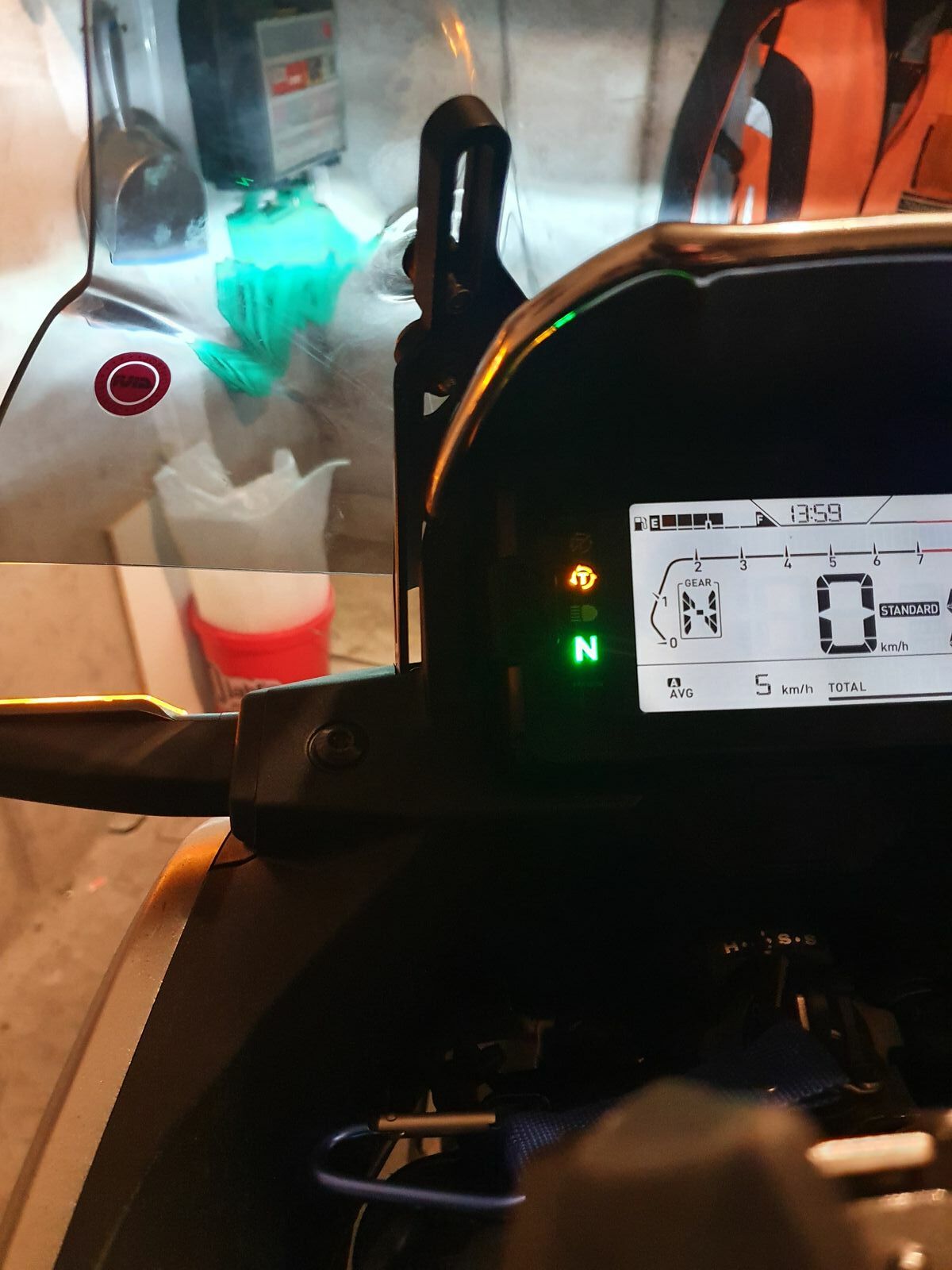

Genau über dem Tacho wollte ich auch unbedingt mein Navi haben, und die gleiche lausige Halterung gekauft die nichts taugt.
Halt uns auf dem laufenden ob deine Riffelblechhalterung dem Alltag standhält.![]()

Alles anzeigenHallo "Suedwind",
habe deinen # 1 gelesen und musste lange überlegen. Mir fiel nur noch Unsinniges ein:
Als mir ist da noch etwas total unsinniges eingefallen. Ich habe mir ein Chromprofil über die Handprotektoren gemacht, weil ich es einfach toll finde. Blöder Weise habe ich noch Profilkeder übrig gehabt und Schwups war er auch noch überm Display. Als das war ja absolut unsinnig und lässt sich auch streiten darüber. Aber im nachhinein habe ich festgestellt, das der Blinker in dem Chrom Keder spiegelt und das Ende der Geschichte ist:
Ich habe die weltbeste Blinker Erinnerung die sogar nicht hupt und tutet, man sieht einfach den Blinker spiegeln und vergisst ihn nicht auszuschalten, und das ist ja ein Sicherheitsaspekt ohne Diskutieren zu müssen.
Alle diese Pimpereien habe ich gedanklich auch geklaut bei zahlreichen Motorradtreffen, und wenn man da was live sieht wie es funktioniert und dir in auch hilft oder auch nur Freude macht ist es doch in Ordnung. Ich könnte ja alles bei mir behalten und Euch nicht teilhaben lassen.
Also einfach ignorieren was unsinnig ist. Ich baue auch mal wieder was um wenn ich was neues sehe das mir besser gefällt.
Gruß Walter

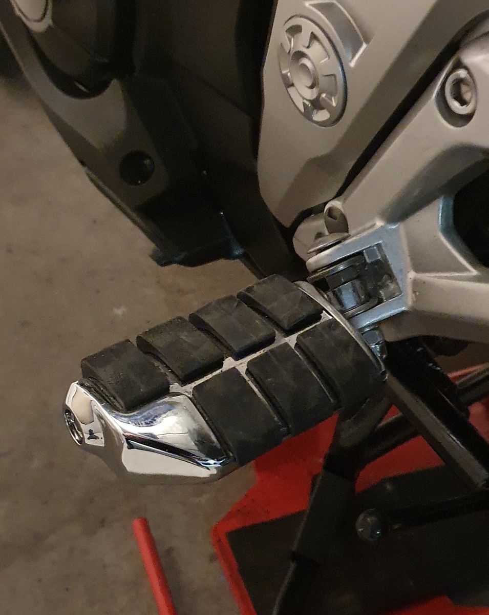

Alles anzeigenDie Fußrasten,von welchem Modell,Teile Nr. Preis pro Paar?
Danke
Sorry die Teile müssen passend gemacht werden und können nicht empfohlen werden., ganz anders System,

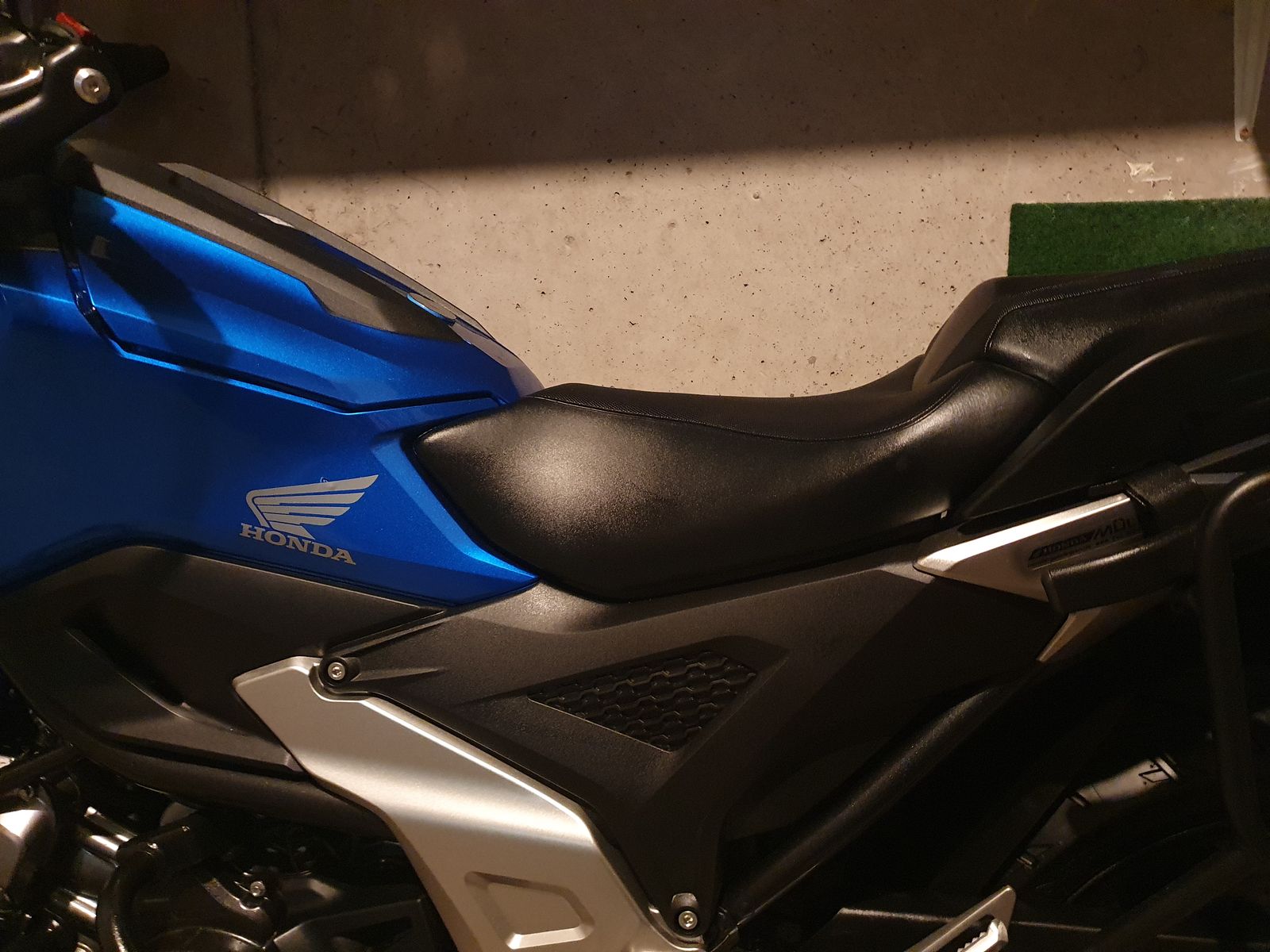

Ja klar, wenn Du ganz vorne am Tank min der Mulde sitzt, kannst du nicht mehr nach vorne rutschen, aber dafür stützt der Steißbein Schutz nur die Luft zwischen Po und Anschlag nach hinten. Schau einfach mal das Bild mit der leicht aufgepolsterten Mulde und du weis sofort was ich meine, aber wenn du soweit vorne sitzen wilst ist ja auch ok.
Und mit den breiten, extra stabilen Fussrasten ist es auch nochmal ein Komfortgewinn beim Fahren.
Der Sitz hat eine zu starke Sitzmulde, so daß man immer etwas nach vorne gegen den Tankkoffer rutscht. Eigentlich ganz leicht von einem Sattler zu machen. 1,5 cm in der Mulde aufpolstern und Übergänge schön vereinen. Mann Rutsch dann nicht mehr nach vorne und sitzt mit dem Steissbeinschutz zur Hinterbank schön zentriert.
Den Unterschied muss man aber mal getestet haben, was das ausmacht. Wenn mal in meine Nähe kommst einfach mal melden und probesitzen.

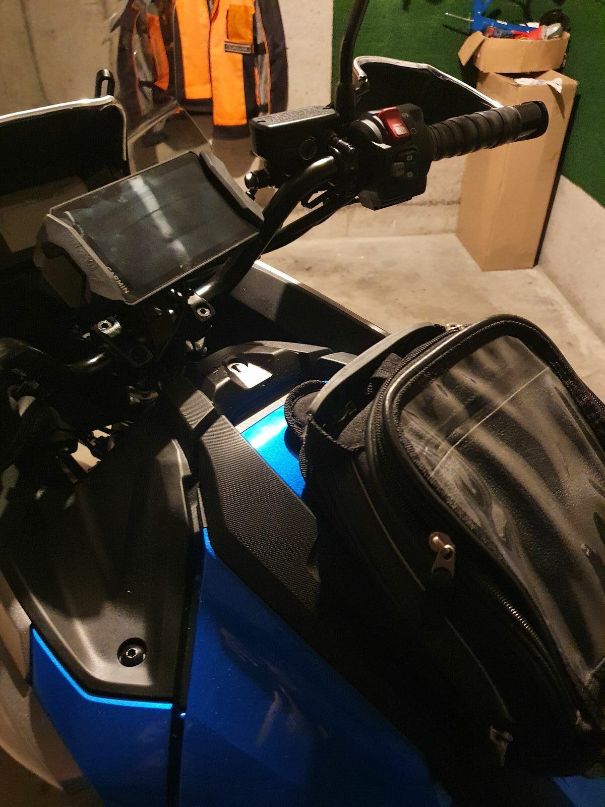

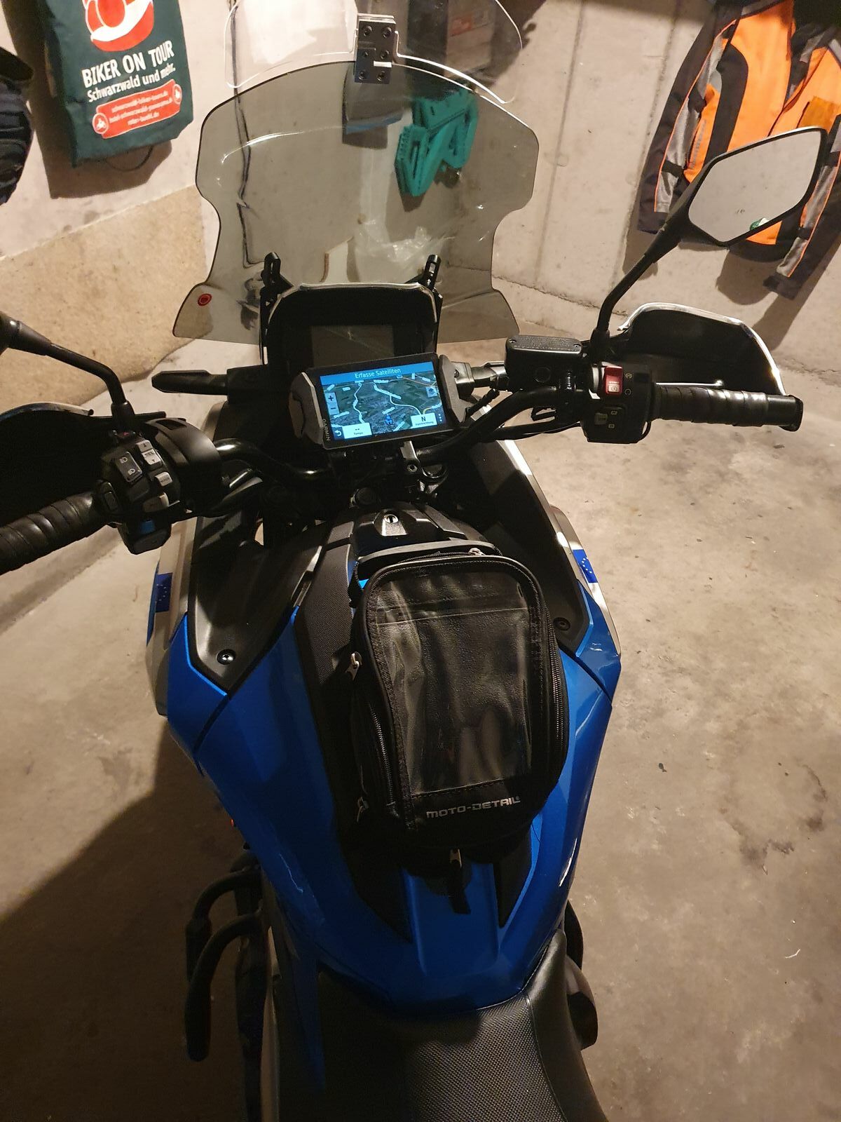

Alles anzeigenServus Suedwind, welche Tanktasche hast du? Und wie befestigen??? Kannst du vielleicht paar Bilder schicken?
Gruß Alexey

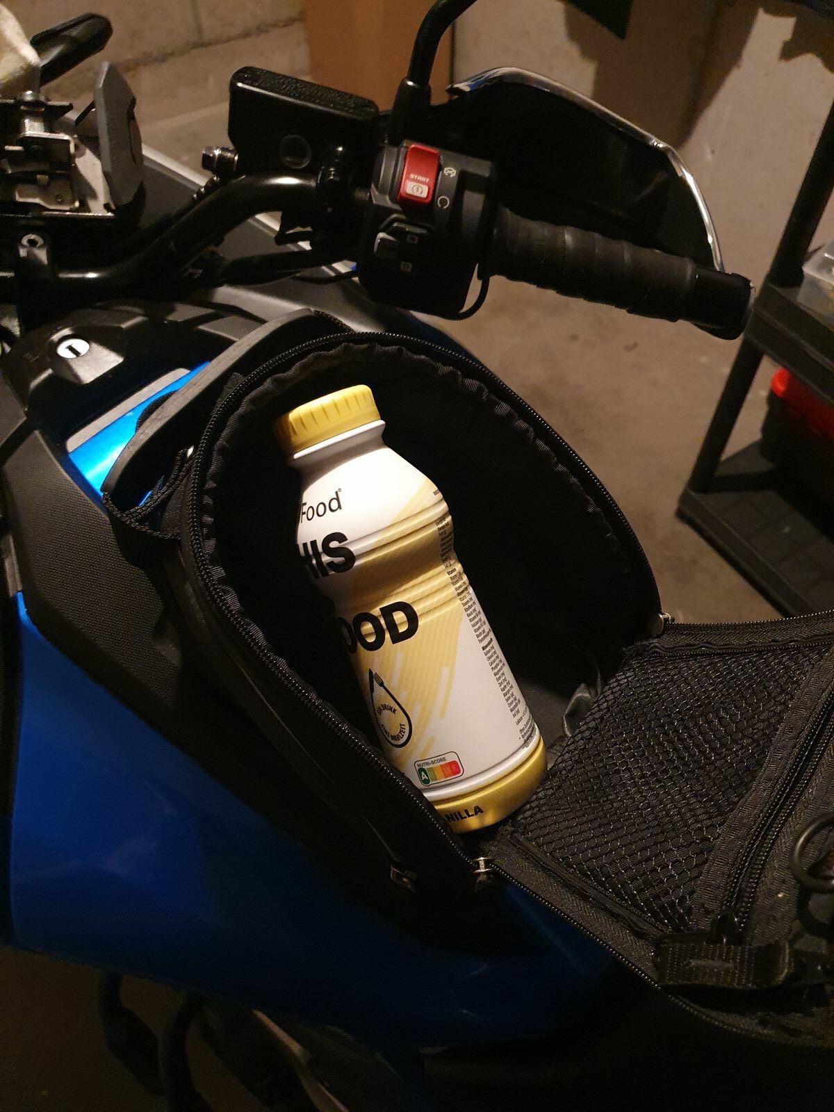

Ja meine Tanktasche ist ja auch noch gepimt, die Tasche Moto Detail habe ich schon 5 bis 6 Jahre, und könnte keine Tour mehr ohne die machen. Die Tasche hat 3 Fächer, eine ganz flache Bodentasche ( Geheimfach Papiere ) ein 2, 5 Liter Hauptfacht und ganz oben ein flaches Klarsichtfach. Befestigt wird es über 3 Magnete, bei meiner V-Strom war es ja kein Problem, einfach an den Tank und gut war's.
Die Tasche beinhaltet Pflaster, Binde, Wundauflage, Rettungsdecke, als Standard. Auf Tour kommt noch mein Schlüssel, Gelbeutel, Handy und Navi hinein, und das habe ich so immer zur Hand, und wenn ich das Motorrad verlasse auch immer bei mir. Die Tasche ist so klein, das sie auch bei schlechtem Wetter oder auf Kurzstrecken im Topcase ist. Also musste ich mir für die NC 750 X etwas einfallen lassen.

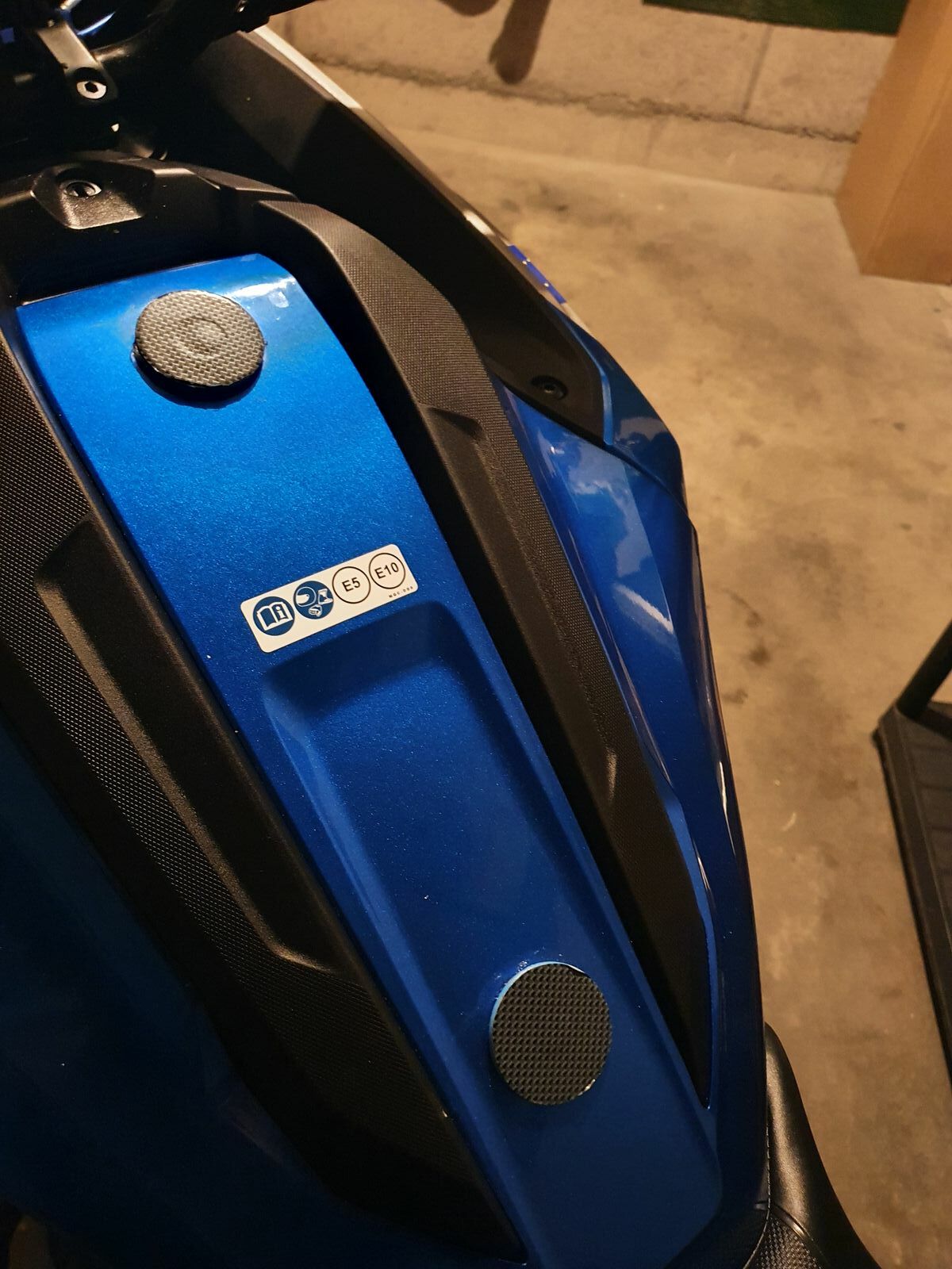

Da ist mir halt nichts besseres eingefallen wie Baumarkt, Stahlunterlagsscheiben Ø 45 mm Lackstift blau anmalen, Carbon Folie drauf und mit Siliconkleber auf den Tankfach Deckel. FDunktion ist 100 % ig erfüllt, mein geliebter Tankbag ist wieder schön und genau zwischen Kunststoffleisten bombenfest montiert. ( mit Magnetkraft halt )
Bei Autobahnmautfahrten in Italien oder Frankreich eigentlich unverzichtbar.![]()

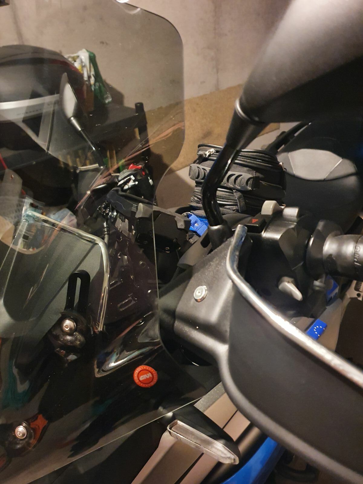

Alles anzeigenHandschützer von SW Motech
Wie sind den die Handschützer befestigt worden ? An den Lenkergewichten und dem Spiegelgewinde ? Ich habe den Metallbügel der Protektoren auch etwas versetzen müssen wegen der hohen Scheibe. Habe aber eh noch gekröpfte Lenker Erhöhung gebraucht, damit ich meine Navihalterung an der Lenkerstange befestigen konnte. Was mich auch noch interessieren würde, wie knapp war der Platz zur Handbremse
