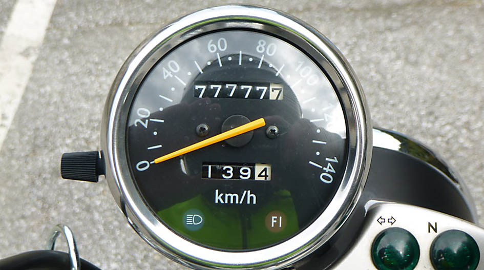

    WOW, 57777Km auf einer 125er VanVan. Ich besitze neben der NC auch noch eine VanVan 200 aus 2016...allerdings mit erst rund 6000 Km auf der Uhr. Wird demnächst bei mir in Rente gehen, sollte Jemand Interesse haben bitte melden.
