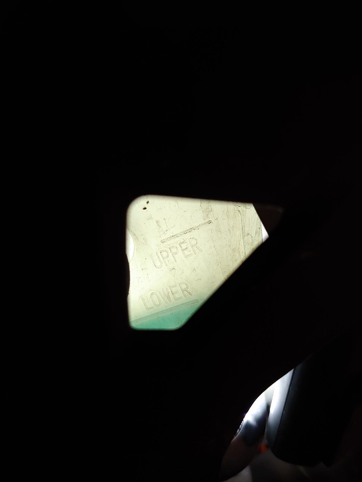

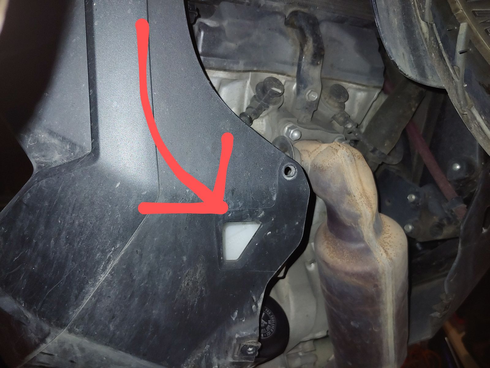

    Servus Horst,
    vielen Dank für deine schnelle Rückmeldung. Endlich weiß ich wo das Ding sitzt. 8o
    Bin gleich runter in die Garage. Und hab folgendes festgestellt:
    Zum Prüfen des Füllstands ist keine Demontage notwendig. Es gibt ein "Guckloch" in der Verkleidung...
    Da ich allerdings auffüllen muss, habe ich folgende Verkleidungen entfernt...
    ....dann kommt man richtig schön zum Ausgleichsbehälter.
    Die Verkleidungen sind mit Inbusschrauben und diesen Kunststoffclips befestigt. Man braucht keine 5 min diese zu demontieren. Desto mehr ärgert es mich, dass beim 12.000er Kundendienst der Hondamann es offenbar nicht für nötig hielt, den "Aufwand" in Kauf zu nehmen um den Kühlmittelstand anzupassen. :roll:
    Vielleicht hilft das ja dem ein oder anderen zum Saisonstart. Wollte nämlich mal alle meine Flüssigkeiten kontrollieren. :)
    Gruß Felix
