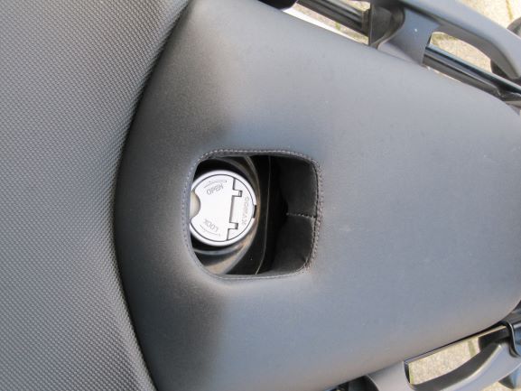

Hallo Winterfahrer, was meinst du denn mit dem "Umbau der Sitzbank"?Vorne aufschließen und Soziussitz aufklappen, um an den Tank zu kommen, gefiel mir nicht.
Bei Kymco habe ich für 34 Euro einen passenden, abschließbaren Tankdeckel gefunden (Art. Nr. MX0213). Dazu braucht man eine Gummidichtung, entweder die vom alten Tankdeckel oder eine neue vom HH (ET Nr. 17632-383-831).

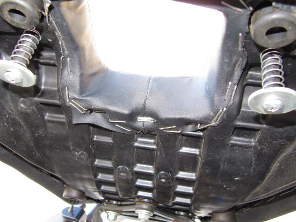

Weil ich ein Schisser bin, habe ich einen gebrauchten Soziussitz, wohl von einer 750S, zum umbauen gekauft. Der Bezug ist leicht anders, aber so groß war das Angebot nicht. Der Sitz ist vorne einen Hauch höher gepolstert, arretiert aber mit leichtem Druck sauber.
In den Soziussitz habe ich von unten vier Löcher gebohrt, entsprechend den Eckpunkten der Öffnung. Der Rest war mühsam, da ich nicht wusste, wie man die Enden am Besten nach innen einfaltet und deshalb auf keinen Fall den Sitzbezug beschädigen wollte. Innen hat das Loch für meine große Hand 9cm in der Länge und vorne 8,5, nach hinten auf 8cm zulaufend in der Breite.
Der Schaumstoff ist von unten so ausgehöhlt, dass die Wände senkrecht stehen. Ein von einer kleinen Autowerkstatt empfohlener Sattler hat für 30€ den Rest gemacht.
Der Soziussitz selber ist uneingeschränkt nutzbar. Durch die Naht bleiben die Ränder am Loch stabil.
