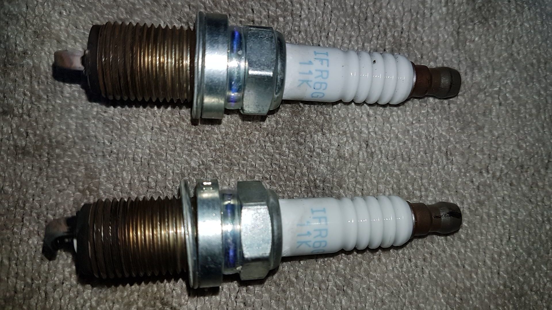

    Im Anhang sind Fotos meiner Zündkerzen die Erstausrüstung sind und erst bei 48000 Km laut Wartungsplan erneuert werden. Bei Polo kosten die NGK 34€ p. Stk.
