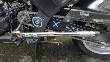

Das sind die korrekten Werte aus dem Werkstatthandbuch.
Die 108 Nm für die Kettenradschrauben sind aber extrem hoch gegriffen. Eine normale M12 8.8 Schraube wird z. B. nur mit 85Nm angezogen. Der Kettenradträger ist immerhin aus Alu und für solche Kräfte nicht unbedingt geeignet.Ich meine mich dunkel daran zu erinnern dass es hier schon mal Probleme mit aus dem Alu gezogenen Bolzen gab als man tatsächlich mit 108 Nm angezogen hat. Ich würde einen niedrigeren Wert nehmen und die Muttern zusätzlich mit Loctite sichern.
viele Grüße
RalfPS: Ich habe nochmal nachgeschaut: Die 93 Nm für die Ritzelbefestigung vorne ist auch nach WHB nicht korrekt! Die Schraube M10 darf nur mit 54 Nm angezogen werden!
Das Thema mit den Schrauben am hinteren Kettenblatt wurde hier besprochen: https://nc750.de/forum/viewtop…3903&hilit=108+Nm#p103903
Vielen Dank für Eure Info, die Anzugsdrehmomente laut WHB von 108 Nm und 93Nm find ich auch Grenzwertig.
Es kommt natürlich auf die Schraubenfestigkeit und den Reibungskoeffizienten an, aber bei einer M10X1 10.9 Ritzelschraube sind laut Richtwert max. 69Nm und bei 12.9 83Nm angegeben.
Werde mich wohl aber nach Richtwert M10X1 8.8 49Nm bzw.54Nm und M12X1 8.8 86Nm halten und zusätzlich noch mit Schraubensicherungsmittel mittelfest und Markierung sichern und beobachten, denn nach fest kommt ab
Hallöchen Zusammen
ich wollte die nächsten Tage Kette ,Ritzel und Kettenblatt an meiner X erneuern.
Kann mir jemand, die von Honda vorgegebenen Anzugsdrehmomente für die Muttern vom Kettenblatt und von der Schraube vom Kettenritzel nennen.
