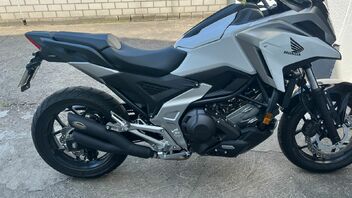

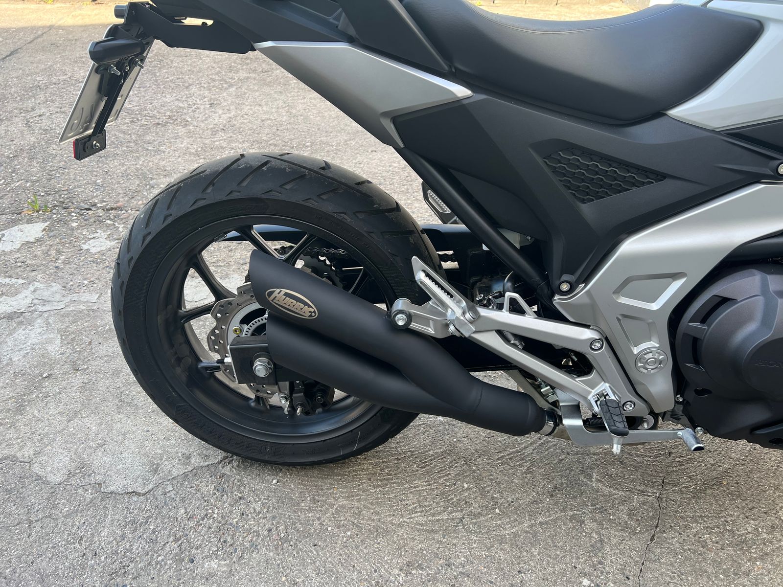

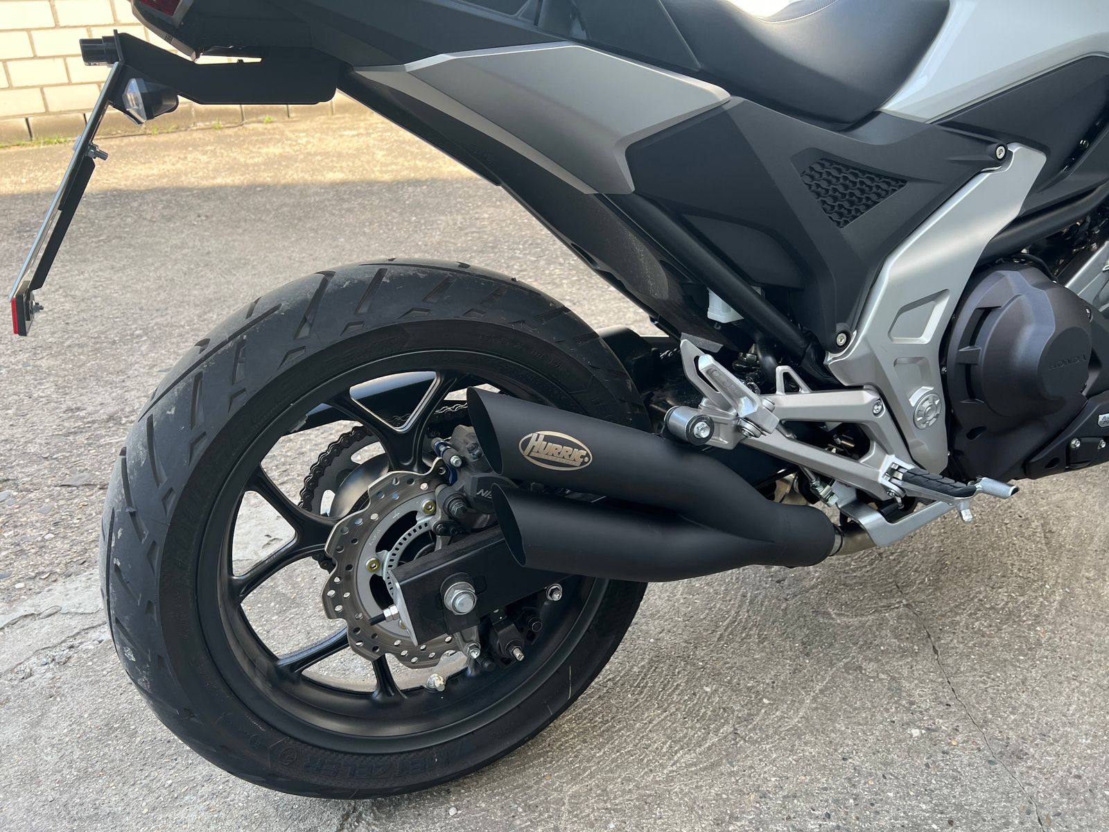

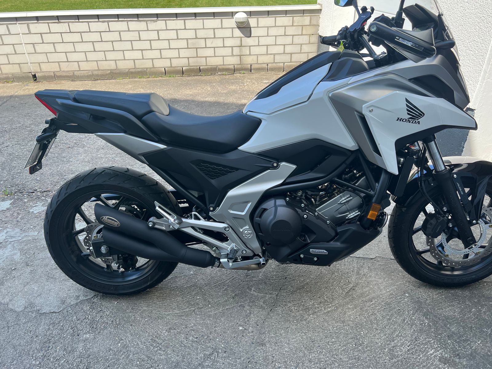

Moin,
nachdem ich dachte der Hurric Pro 2 des Vormodells würde passen, wurde ich eines besseren gelehrt, die RH09 hat einen im Durchmesser um 1,5mm größeres Krümmerrohr.
Man muss also zwingend drauf achten den Endtopf für die RH09 zu ordern. Dabei sind die Artikelnummern seltsamerweise gleich!
Mit dem richtigen Endtopf dauert die Montage gute 5 Minuten.
Dir Optik ist ganz nett, finde ich. Der Sound ist hingegen genial (mit ABE).
Klare Empfehlung für die RH09 !!
Grüße, Jörg

Moin,
um das Thema abzurunden.. von Louis das Geld zurück bekommen, der Endtopf vom Auspuff-Shop passt perfekt - Montage in 5 Minuten erledigt.
..und der Sound ist wirklich genial. ![]()
Grüße, Jörg

Alles anzeigenNoch ein schönes Bild von der Seite wäre Klasse, volle Profilansicht...
Ist mein nächstes Projekt
Ja, mache ich bei Gelegenheit..
Grüße, Jörg
