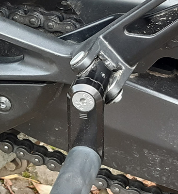

    Habe an meiner Integra (RC89) einen Hepco-Becker-Kofferträger und Ortlieb- (jetzt Touratech-) Packtaschen - aber das Problem ist bestimmt mit demjenigen bei Koffern vergleichbar. Ob diese Lösung mit den Auslegern hilft, muß wahrscheinlich jeder selber herausfinden. Für uns war es hilfreich, die Fußrasten weiter nach unten zu bekommen.
    Mit Hilfe des drehbaren Auslegers (es können verschiedene Längen bestellt werden) bekommt man die Raste bei Bedarf auch weiter nach vorne. Beim Fuß-Absetzen durch den Fahrer kann es natürlich immer zum Kontakt zwischen Sozia-Fußspitze und Fahrer-Wade kommen und um so eher, je weiter die Sozia-Füße nach vorne positioniert werden. Ich denke, solche Ergonomie-Angelegenheiten muß man wirklich ausprobieren - es gibt zuviele Details, die man zuvor nicht einkalkuliert hat, und andere, die sich hinterher als unwichtig herausstellen.
    Was die ABE für die verstellbaren Fußrasten betrifft, habe ich damals den Verkäufer angeschrieben und um eine gebeten. Entweder als Zettel oder als Datei oder zum Selber-Ausdrucken. Die Antwort war sinngemäß: Braucht man für Fußrasten nicht. Habe das vermutete Problem dann ignoriert. Beim TÜV-Termin hat der Prüfer kontrolliert, ob sich die Dinger bewegen und einrasten lassen. Das taten sie - Thema erledigt.
