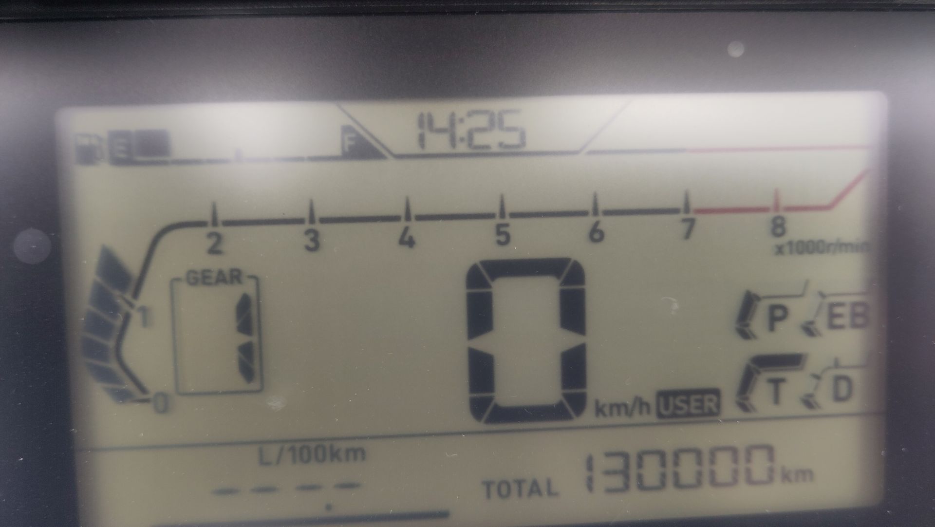

Heute habe ich meinen Rekord vom 14. April nochmals getopt. Nach 480 km wieder randvoll getankt, es gingen 13,6 Liter rein. Macht 2,8 Liter auf 100 km.
Laut Verbrauchsanzeige waren 2,8 Liter der Reserve verbraucht, das passt aber nicht mit der nachgetankten Menge überein. Demnächst werde ich mal einen Reservekanister mitnehmen und dann den Tank komplett leerfahren um die wahren Werte zu ermitteln.

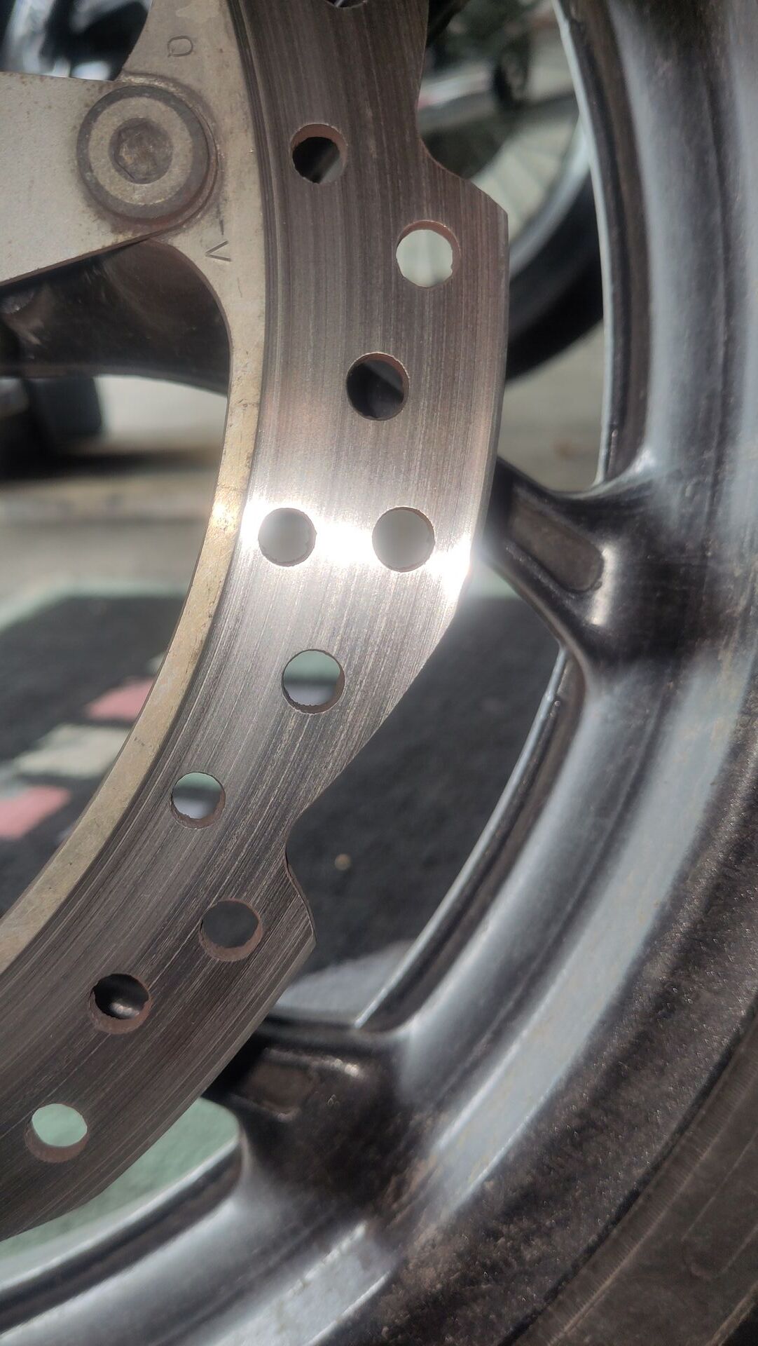

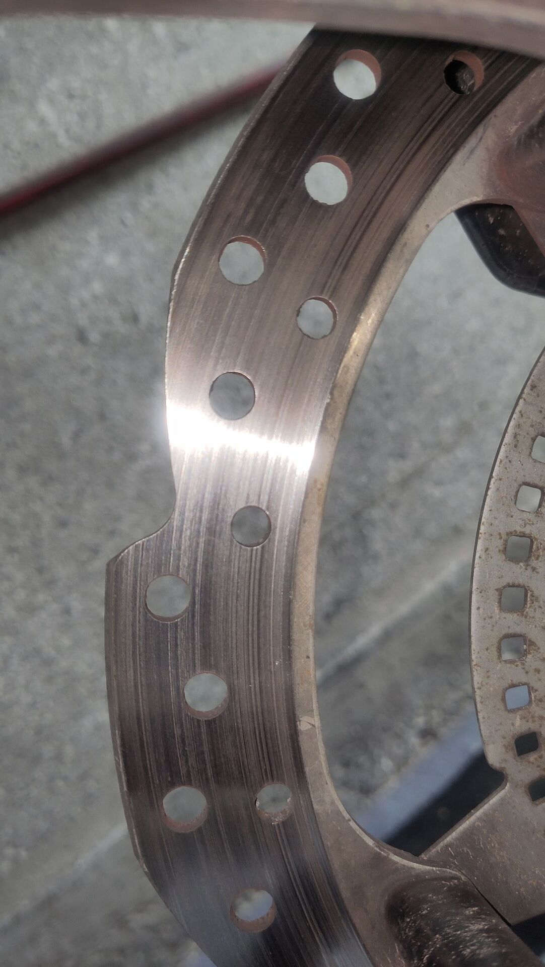

Als ich das erste mal die vorderen Bremsbeläge gewechselt habe waren die Kunststoff- und die Metallplatte bei den neuen Originalbelägen mit dabei.

Aus meiner Sicht hast du zuviel auseinandergebaut. Zum Wechsel der Bremsbeläge sollte es reichen wenn der Haltestift am hinteren Ende des Bremssattels, der durch die Laschen der Bremsbeläge geführt wird, heraus genommen wird. Zu beachten ist das im Bremssattel noch ein Federblech sitzt das die Bremsbeläge leicht unter Spannung hält. Und am vorderen Ende müssen die Bremsbeläge richtig in den Bremssattel eingelegt werden. Ist alles etwas fummelig.
Bilder von deinem Zusammenbau wären ganz hilfreich.
