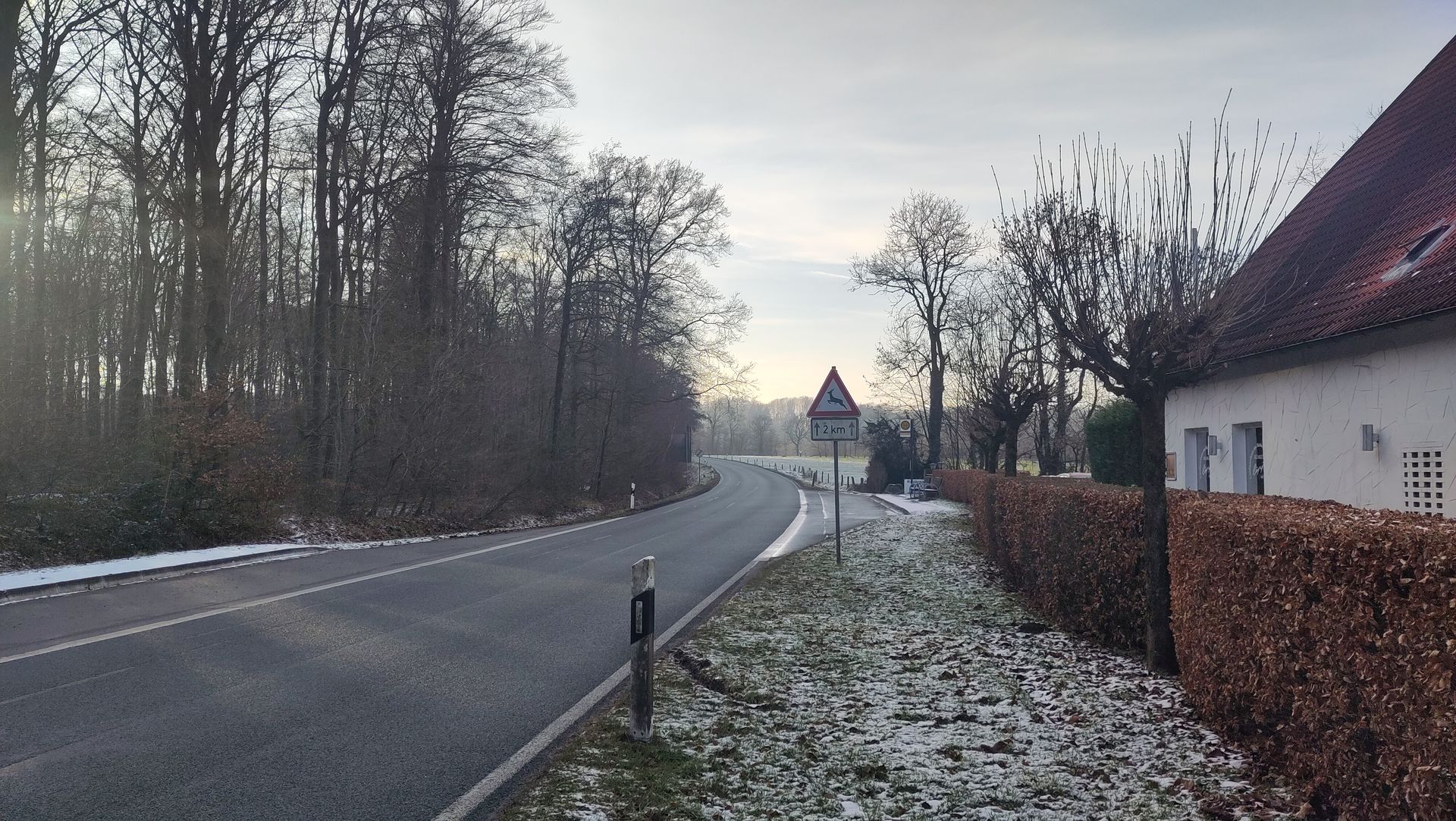

    Hallo Reinglas ,
    zu Beginn meines beruflichen Lebens hatte ich eine Bestellung als verantwortliche Person. Sowohl im Beruf als auch im Privaten habe ich stets verantwortungsvoll gehandelt und werde dies auch weiterhin tun.
    Wenn die Strassenverhältnisse gestern überall so gewesen wären wie auf dem von dir ausgewählten Foto wäre ich mit dem A... zu hause geblieben. Das waren sie aber nicht (die Strassenverhältnisse).
    Ich wohne am nördlichen Rand des Ruhrgebietes und von dort bis etwa 25 km nach Norden war es komplett schneefrei. Ab dort lag dann Schnee nur noch in der Botanik, die Strassen waren schnee- und eisfrei. Einer gefahrlosen Fahrt stand also nichts im Weg.
    Auf dem von dir ausgewählten Foto ist die kleine Zufahrtstrasse zum Longinusturm zu sehen, dort geht es leicht bergauf. Nach rund 300 m habe ich an der Stelle gewendet weil es dort gefahrlos möglich war und dann am Strassenrand geparkt. Anschliessend die Fotos gemacht, zurück zur Hauptstrasse und auf schnee- und eisfreien Strassen gefahrlos weiter gefahren bis nach Hause.
    Heute hat es übrigens bei uns NICHT geschneit, die Temperatur lag bei um Null Grad. Wegen der angekündigten Wetterlage bin ich trotzdem nicht gefahren und zu Hause geblieben.

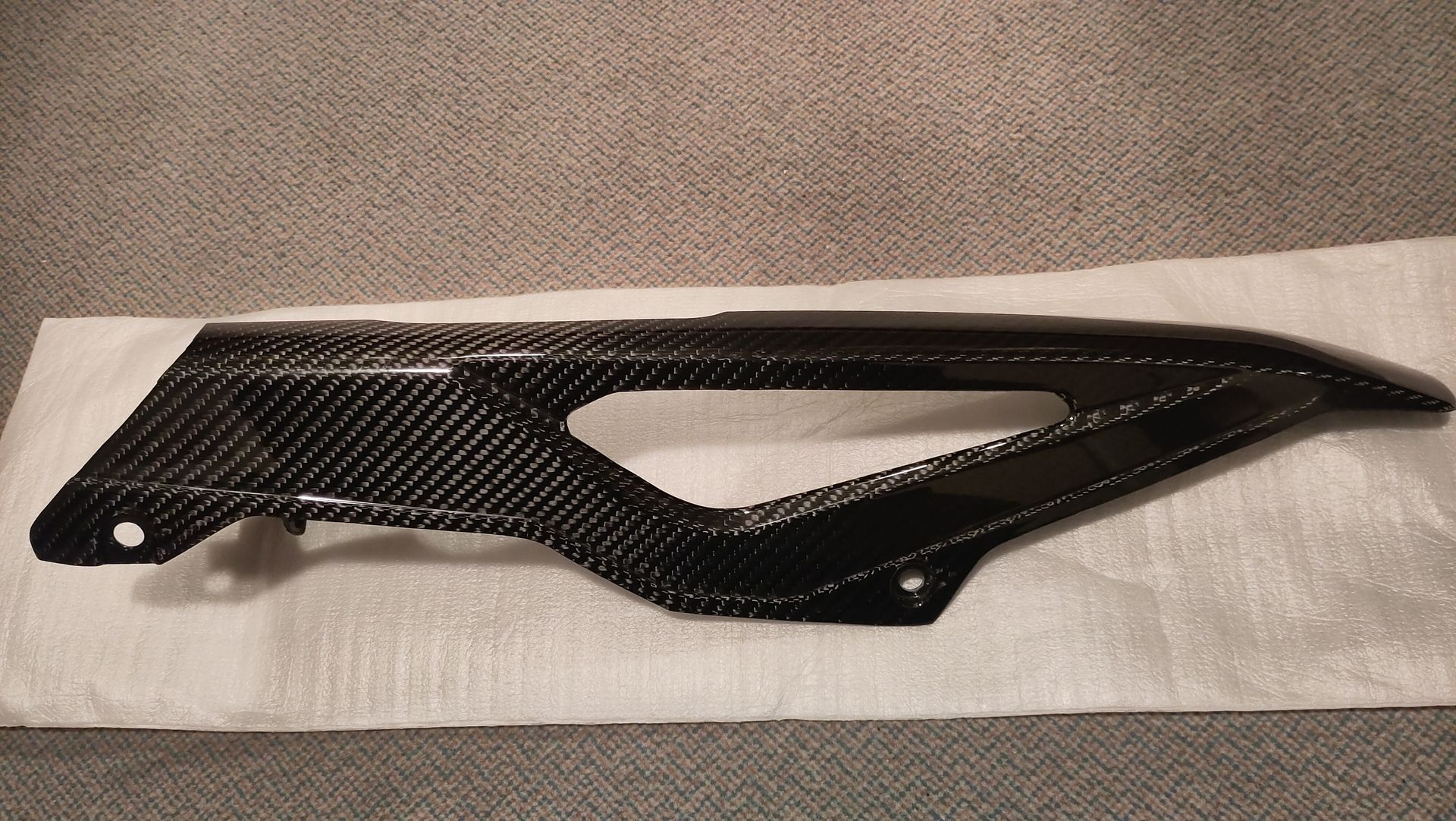

    mitgeliefert worden ist ein Teilegutachten oder in Amtssprache "Technischer Bericht hinsichtlich des Bruch- und Splitterverhalten von Kunststoffen (Materialprüfung)". Muss mich wegen der Eintragung aber noch schlau machen, werde mal den Prüfer bei meiner DEKRA-Station befragen. Wenn eine Eintragung notwendig ist dann muss das halt gemacht werden.

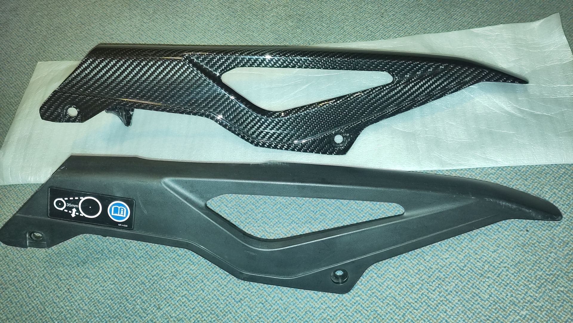

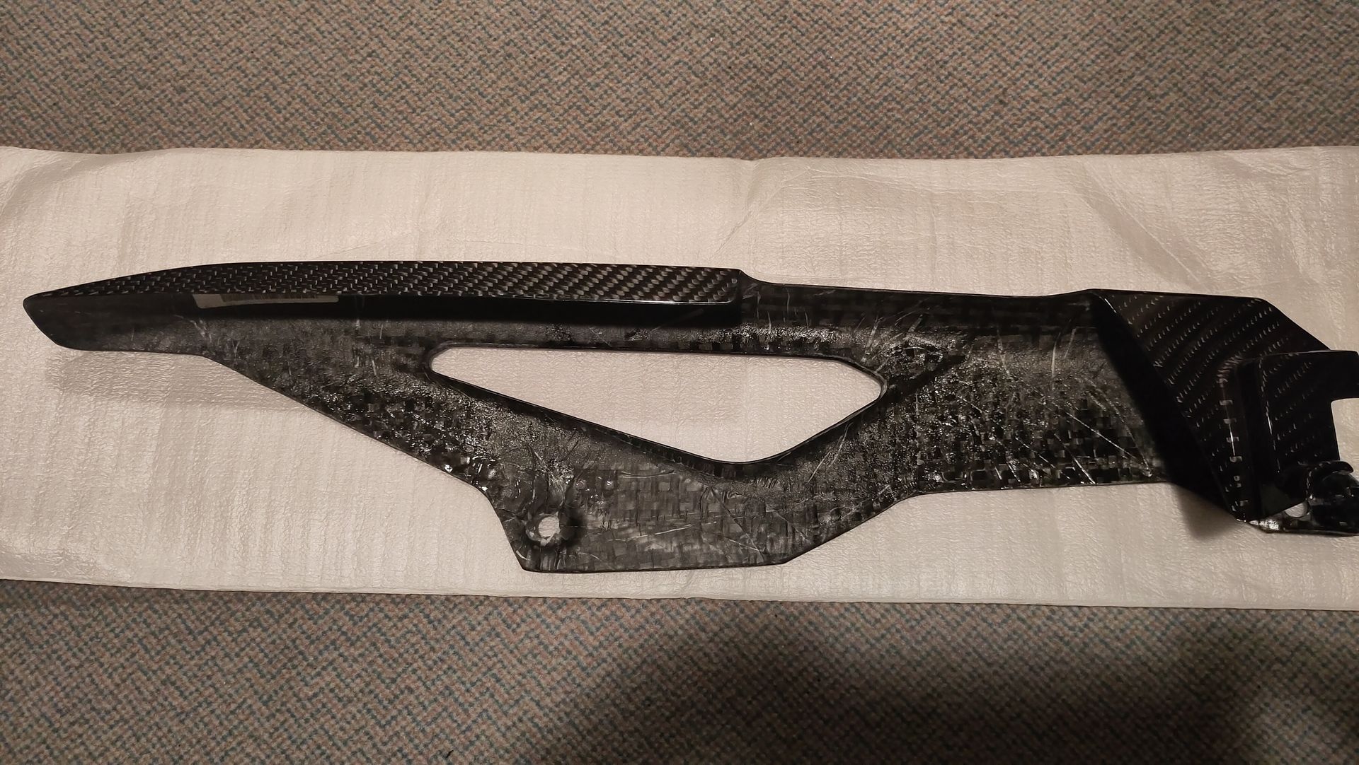

    Habe mir einen Kettenschutz aus Carbon gegönnt. Der originale Kettenschutz aus Kunststoff verzieht sich am hinteren Ende bei meiner NC unschön nach innen, das stört mich. Auch ein zweiter, gebraucht erworben, hat diese Eigenart. Einen Kettenschutz aus Metall hatte ich mal an meiner RC72, bei diesem ist nach einiger Zeit ein Steg an der vorderen Befestigung durchvibriert, so was wollte ich auch nicht mehr. Derjenige aus Carbon war etwas teurer, gefällt mir aber sehr gut. Ende letzten Jahres bestellt, gestern geliefert worden. Anbauen werde ich ihn aber erst wenn das derzeitige Schmuddelwetter vorbei ist. Über Montage und weiteres werde ich dann in einem eigenen Beitrag berichten.
    Neuer Kettenschutz aus Carbon.
    Kettenschutz aus Carbon und Original aus Kunststoff.
