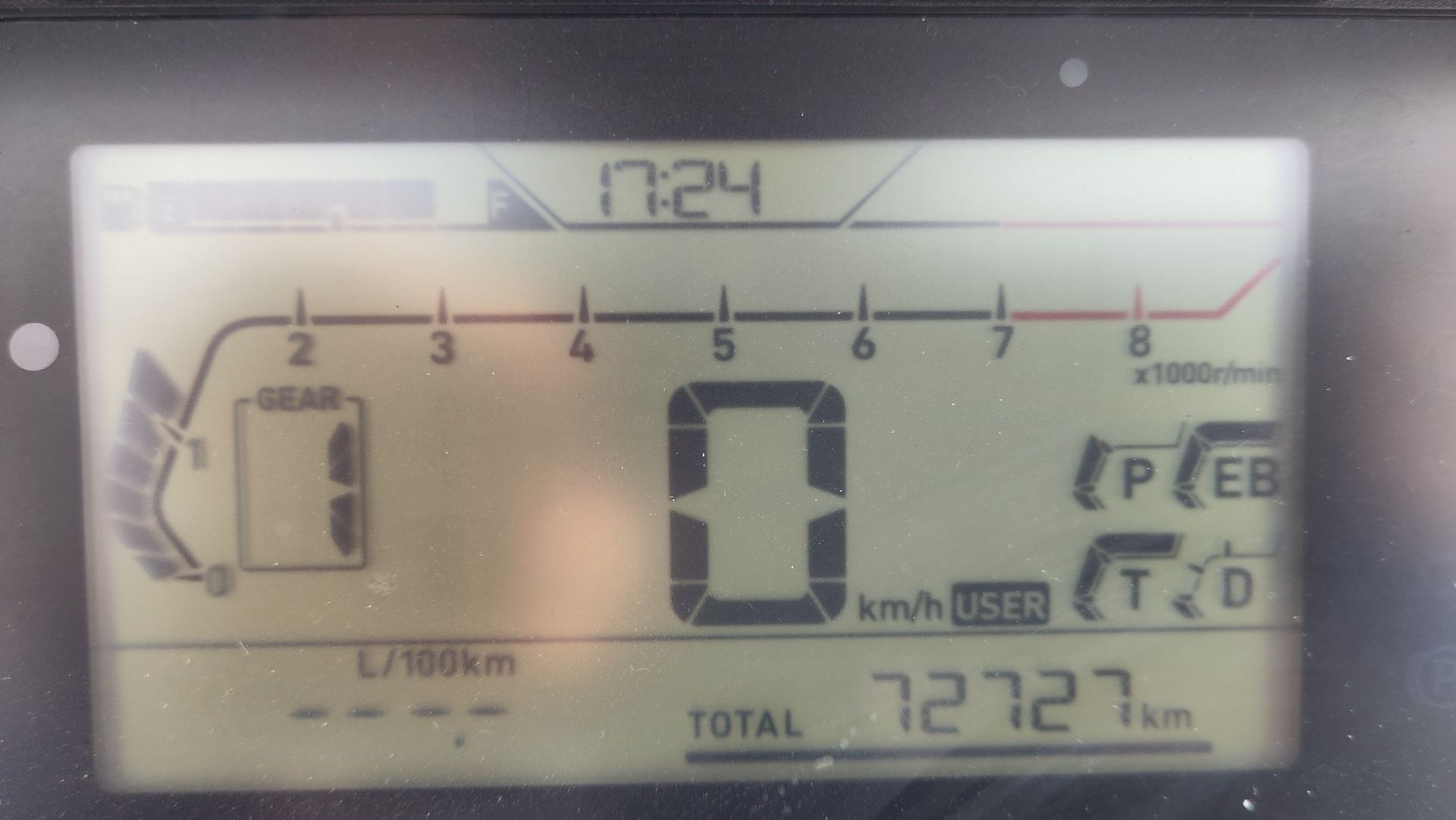

    Auf meiner heutigen 285-km-Tour habe ich eine schöne Kilometer-Schnapszahl zu sehen bekommen.
    Jetzt steht die NC mit 66.714 km in der Garage.
