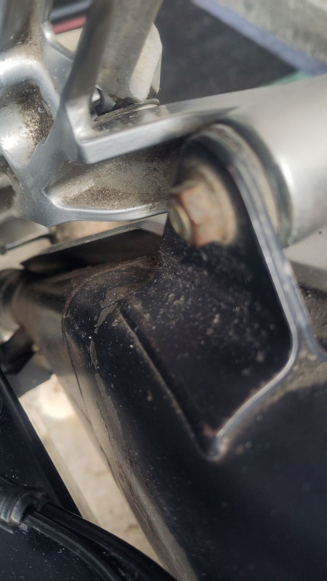

vor kurzem habe ich an meiner RH09 auch die Honda-Sturzbügel mit Nebelscheinwerfern aus dem Zubehör verbaut. Die Sturzbügel habe ich in der originalen slbernen Lackierung gelassen weil das zu meiner roten NC mit den silbernen Elemente gut passt.
Achte bitte mal auf folgendes beim Anbauen der Sturzbügel, weil mir sind da zwei Sachen aufgefallen.
Die Sturzbügel werden Vorne mit einer 6-er Schraube aneinander befestigt und jeder der beiden wird dort mit einer 6-er Schraube am Hilfsrahmen für Verkleidung/Instrument/Scheinwerfer verschraubt. Dafür ist in den Sturzbügeln ein 6-er Langloch und im Hilfsrahmen sind zwei nebeneinander liegende 6-er Bohrungen. Bei mir war das nicht paßgenau, ich habe dann ein Langloch einen guten Millimeter breiter gefeilt und dann passte es.
Wenn die Sturzbügel Vorne angeschraut sind muss das andere Ende mit dem Halbrund über das Rahmenrohr. Das Ende des Sturzbügels reichte aber nur etwa bis zur Mitte des Rahmenrohres. Daraufhin habe ich die Sturzbügel etwa mittig mit beiden Händen gefasst und kräftig nach innen gedrückt. Dabei "sprang" der Sturzbügel über das Rahmenrohr und saß an seinem Platz. Wenn das so gewollt ist soll da wohl Spannung auf den Sturzbügeln sein.
Und noch ein Hinweis zum Einbau der Lasche, mit welcher der Sturzbügel am Rahmenrohr befestigt wird. Auf der rechten Seite ist der Kühlwasserschlauch zum Thermostat im Weg, man kann die Lasche nicht anbauen wenn der Sturzbügel bereits auf dem Rahmenrohr sitzt. Man muss die Lasche am Sturzbügel einhängen und dann wie oben beschrieben den Sturzbügel auf das Rahmenrohr setzen. Die Lasche lässt sich dann nicht von Hand um das Rahmenrohr legen, dafür ist der Kühlwasserschlauch im Weg. Mit einem großen Schraubendreher habe ich die Lasche dann vorsichtig in ihre Position geklpöpfelt.
Ich hoffe den Sachverhalt verständlich geschildert zu haben. Du wirst ja berichten wie der Einbau geklappt hat.

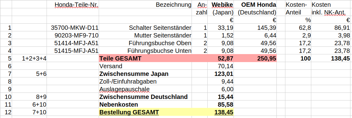

Da ich sowieso für jedes meiner drei Motorräder die Daten und Fakten zu Tanken, Wartung, Reparatur und Umbauten in einem Tabellenwerk regelmässig mitschreibe war die Aufstellung kein großer Akt mehr. Anbauteile treiben die Kosten natürlich in die Höhe. Wenn man die NC aber mehrere Jahre fährt, was ich vorhabe, dann werden die Kosten über die Zeit etwas sinken.
Für meine NC halte ich fest das die spezifischen Kosten in der ersten beiden Jahren bei rund 14 Cent/Kilometer liegen. Das dürfte gegenüber anderen Motorrädern, die zur Wartung in die Werkstatt gegeben werden und an denen der Verbrauch und Verschleiß höher ist, wahrscheinlich ein recht niedriger Wert sein.
