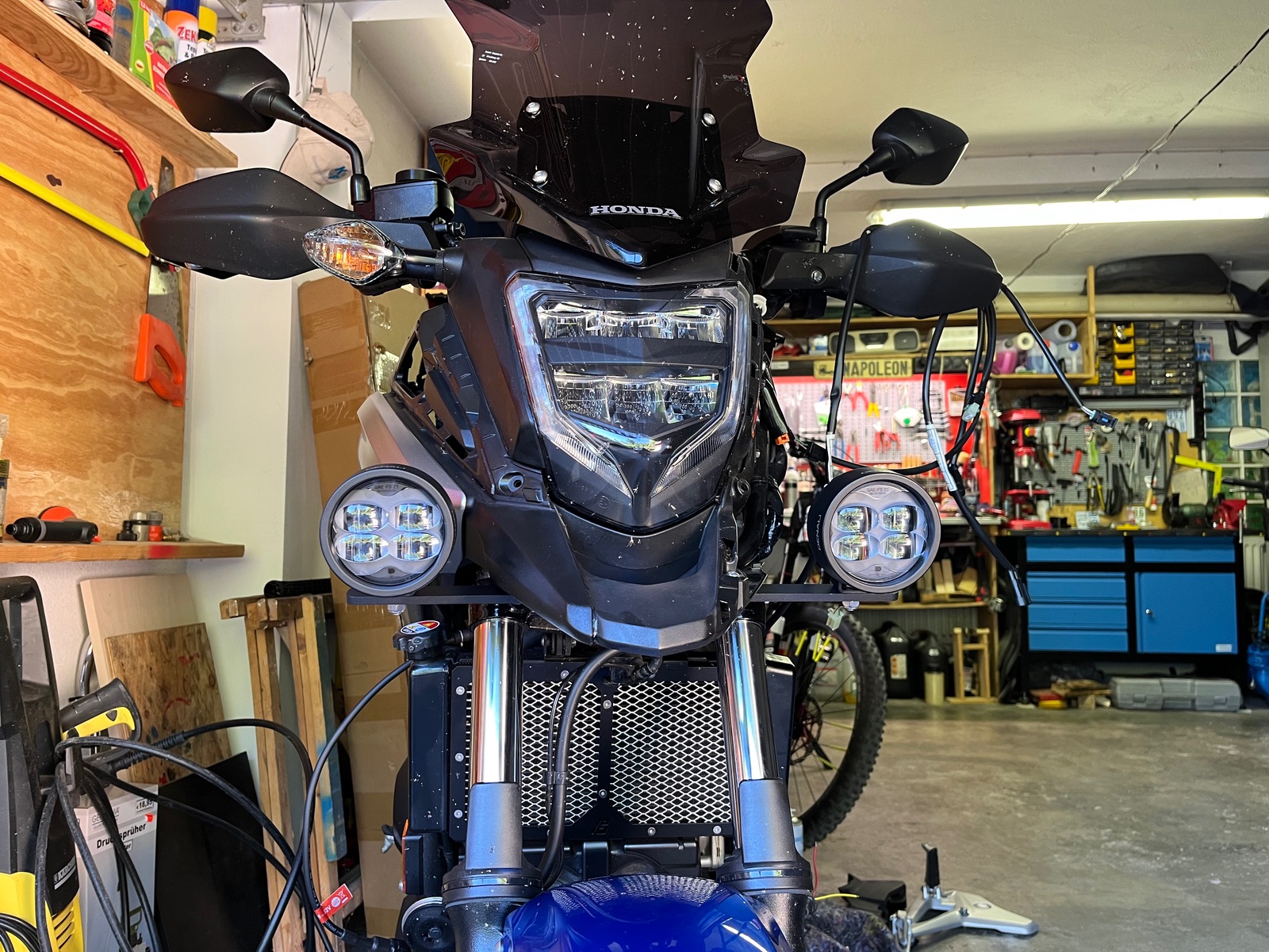

Alles anzeigenNaja sieht für mich ehr nach Frosch Optik aus
Grüße Herbert
Der Frosch macht Quak aber hilft dir leider nicht bei der Nacht Sicht auf dem nach Hause weg ![]()
aber wer nur Tagsüber Fährt und posen möchte für den ist das natürlich nix ![]()

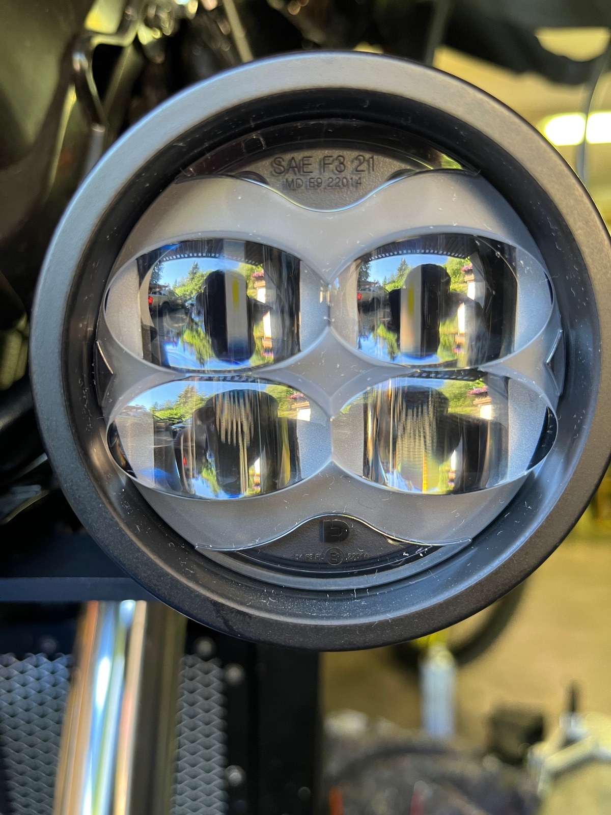

Alles anzeigenNicht schlecht 👍🏻 Scheinbar etwas größer als die Originalscheinwerfer, passen aber gut zur Optik des Hauptscheinwerfers.
Viele Grüße,
Axel
Hallo Axel,
ja ich Denke mal die Investition war nicht ganz umsonst , die schauen nicht nur gut aus Durchmesser 9 cm sondern erfüllen auch auf jeden Fall ihren Zweck wofür sie ja auch gedacht sind.
(Herbert schreibt ,der jetzt auf einmal auch seine Brei dazu geben muss aber nichts dazu beitragen konnte ,als ich was gefragt habe wie die Sache Optimal gelöst werden kann , das sie Aussehen wie Froschaugen findet ) klar kann man sich darüber Streiten oder verschiedener Ansicht sein , auf jeden Fall haben die jede menge Bums , ich habe gerade noch mal einen im jetzt draußen dunklen Zustand provisorisch an geklemmt das hat genau das was ich wollte sehr gute Sicht im Nahbereich , genau da wo die NC 750 X leider ein Defizit hat. Sobald es fertig ist werde ich es dir Berichten.

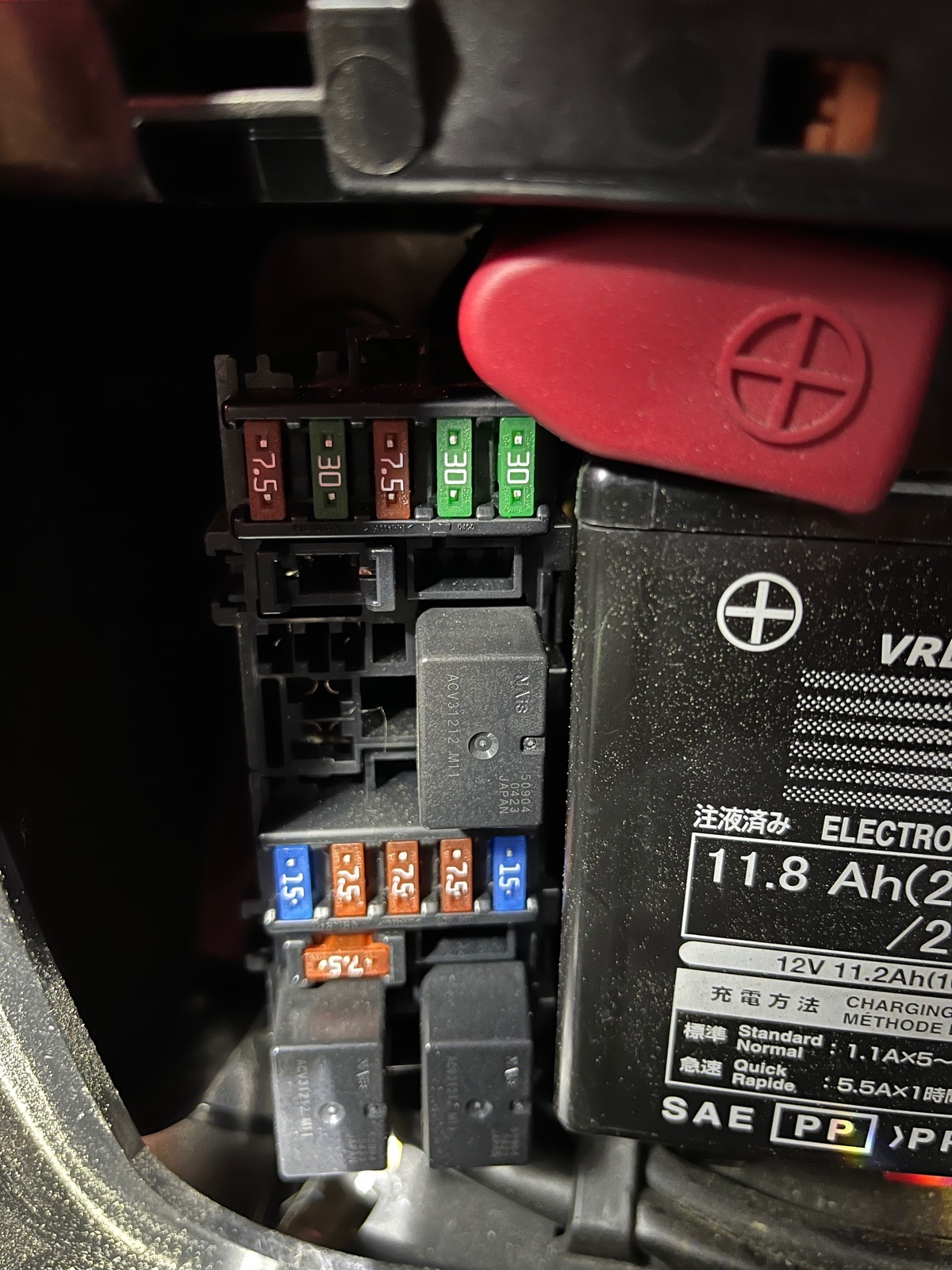

Alles anzeigenDa brennt nichts ab, dafür gibt es Sicherungen 😉
Dann lasse dir die Lösung mit dem Relais von deinem Händler oder einem KFZ-Elektriker in der Nähe einbauen. Das ist, mit dem bereits vorhandenen Material, die günstigste.
Viel Erfolg,
Axel
Hallo Axel
also Scheinwerfer sind heute schon angekommen und ich habe sie schon mal Montiert , nun warte ich noch auf das Kabel vom Honda Händler und dann sollte es Funktionieren.
Mit freundlichen Grüßen Napoleon

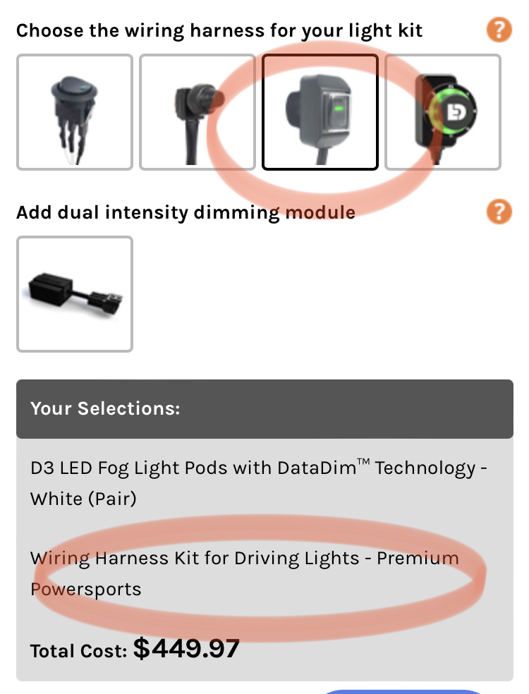

Alles anzeigenGenau. Also entweder das Relais, oder die Lösung, die Denali anbietet, siehe Bild.
Bei den Preisen hättest du allerdings auch die Originalscheinwerfer von Honda einbauen können - ähnlicher Preis, auch recht hell (habe ich selbst verbaut), und die Montage erfordert keine Bastelei.
Mach was draus 👍🏻
Axel
Ja , wenn ich das vorher gewusst hätte das das so ein Theater wird hätte ich die Originalen Genommen und währe schön längst fertig.
aber da du ja der einzige bist der hir weis wie es geht und nun leider die Scheinwerfer schon Bestellt sind und morgen Ankommen muss ich eine Lösung finden die Passt , nicht das mir das Moped noch Abbrennt. Und da ich leider von KFZ Elektrik nicht so viel Ahnung habe dachte ich die Orginal Verkabelung bloß mit Anderen Scheinwerfern würde Funktionieren.

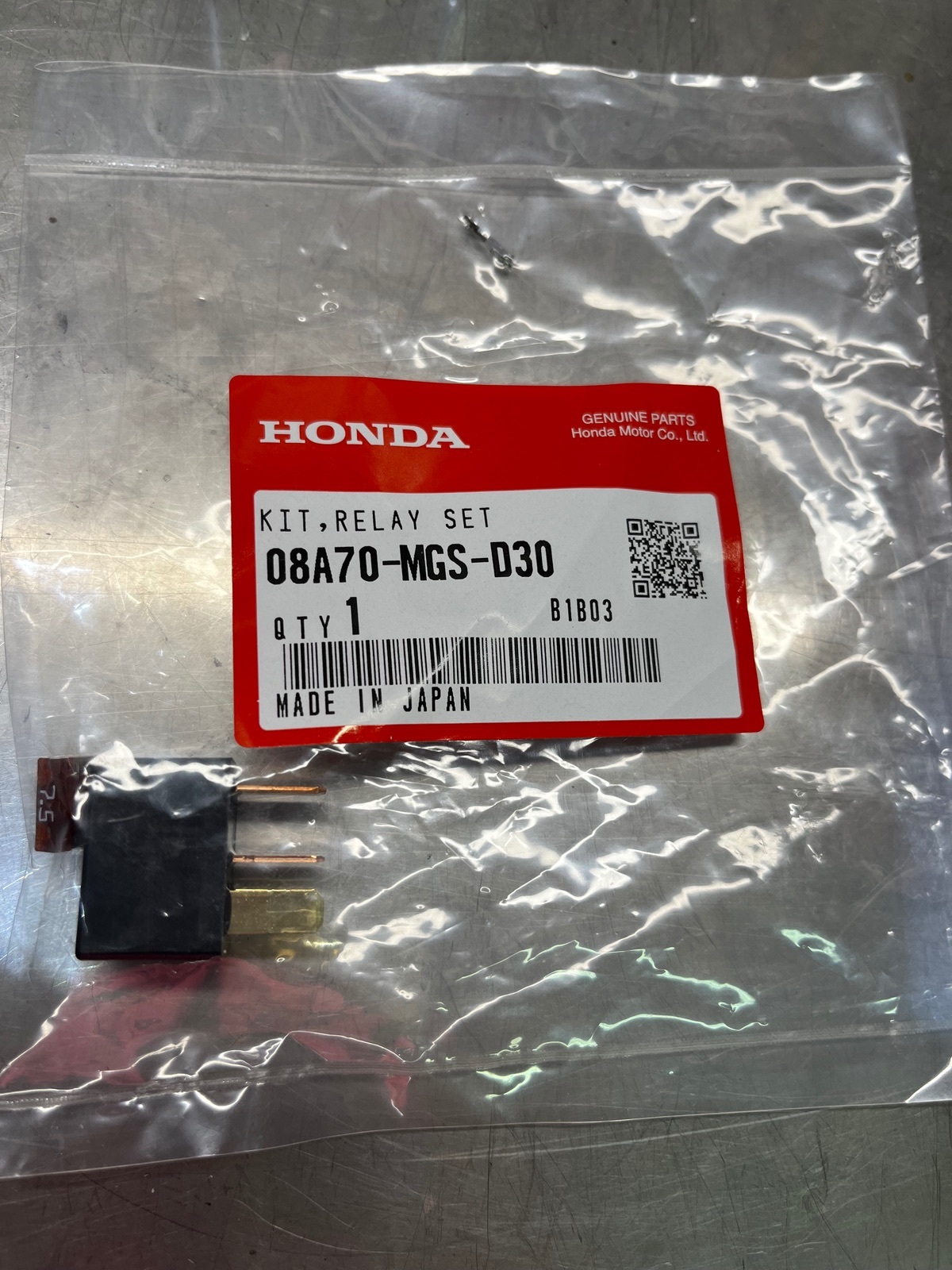

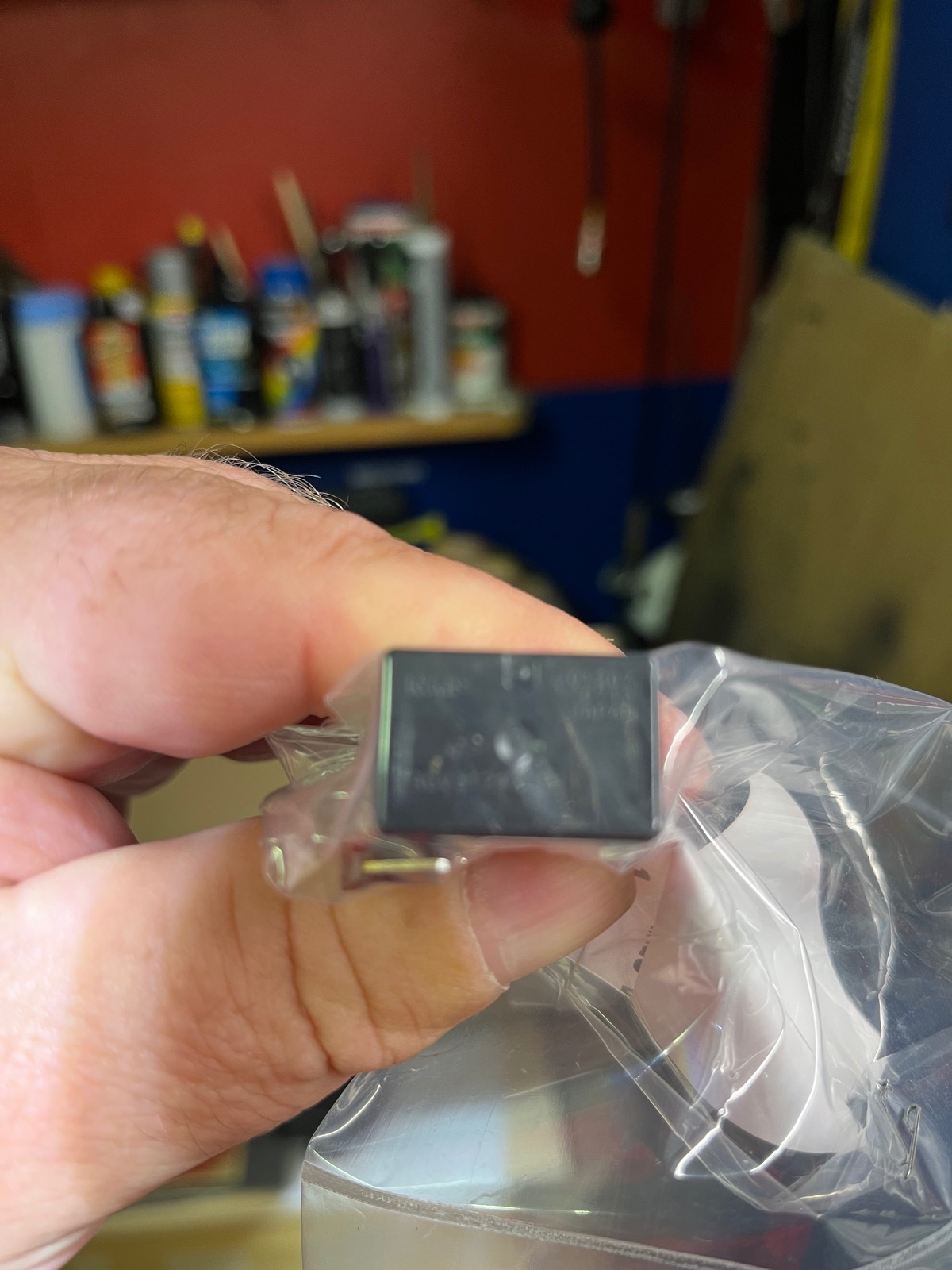

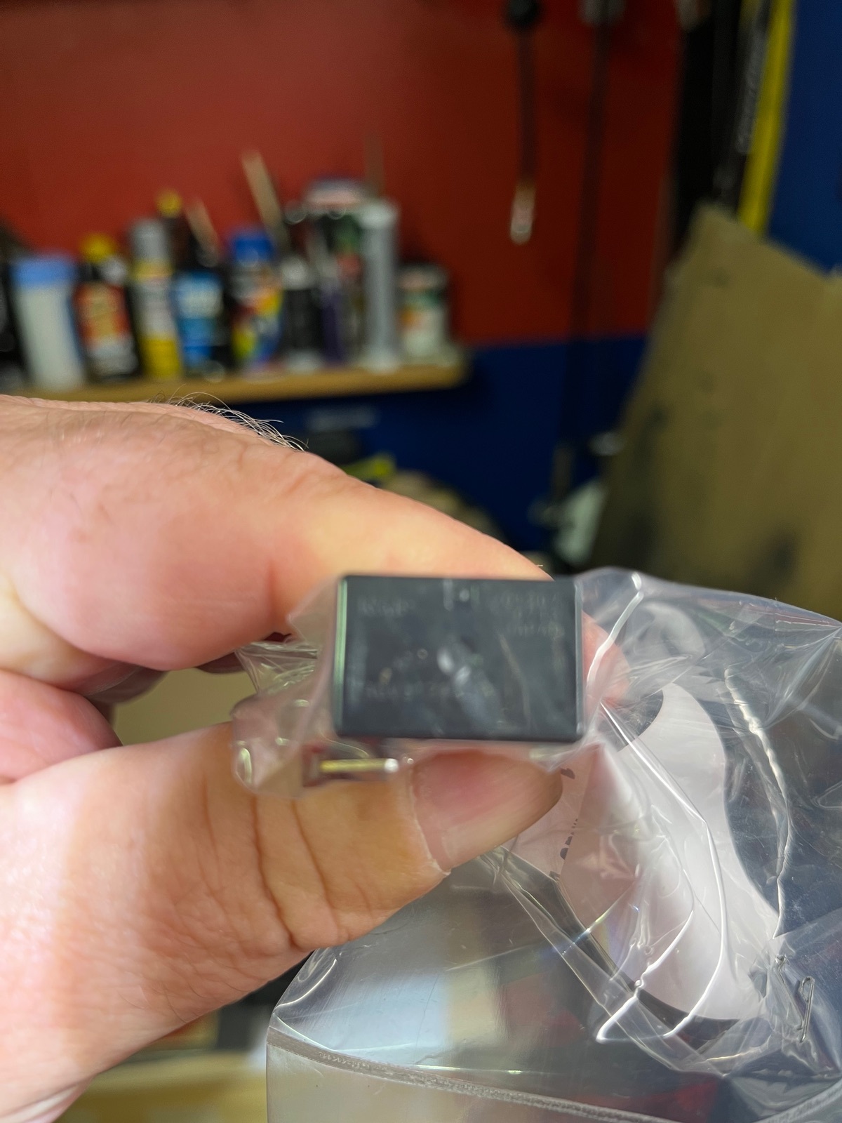

Hallo Axel,
erst mal vielen Dank für deine Schnelle Antwort, also brauche ich das Teil auch noch und wo bekomme ich das her?
wahrscheinlich auch vom Honda Händler oder ?
