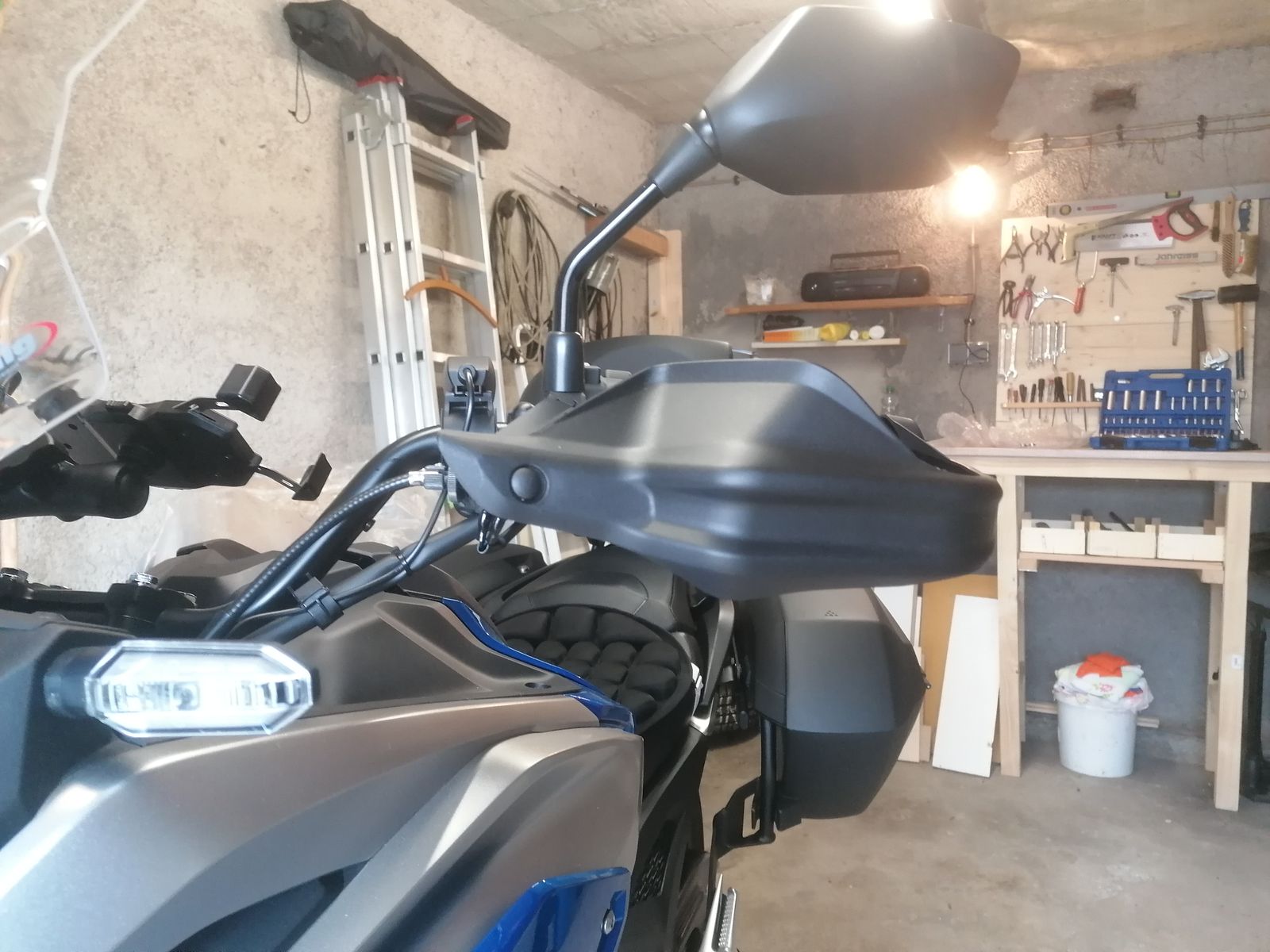

    Danke für den Hinweis. Aber die Streben hatte ich schon hin und her gebogen bis zumindest von der Höhe alles passt, aber weiter rein geht einfach nicht.
    Vlt. nehm ich einfach etwas vom Protektor weg. Das Material lässt sich ja prima bearbeiten.
    Wird aber eh erst nach Ostern.
    VG André

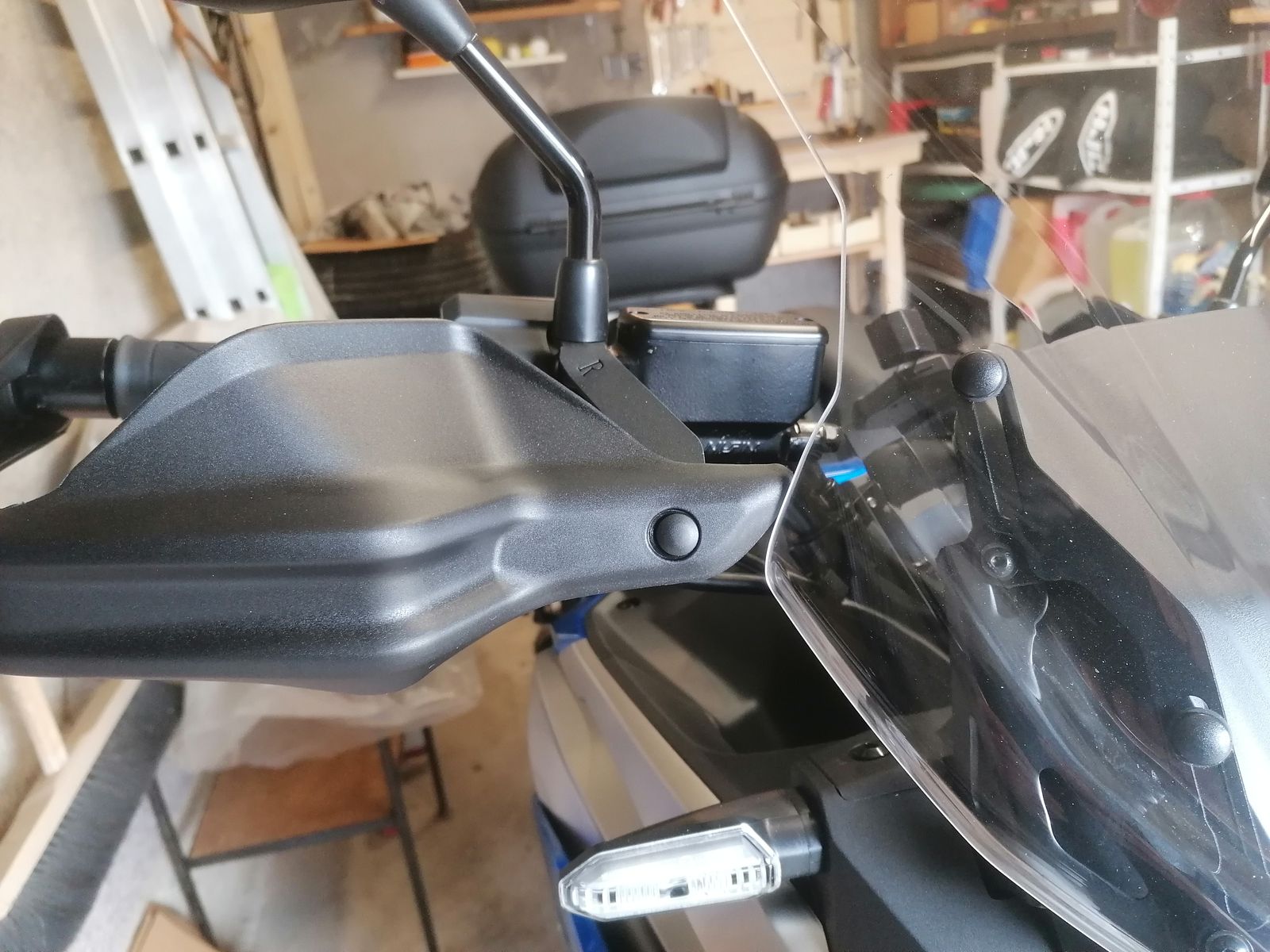

    Ja, mit den SH23 geht es echt knapp zu, ich konnte auf die zusätzlichen Scheiben verzichten. Es geht bei mir knapp zu aber es geht oder das was nifft.
    Und ja, die SH23 sehen wirklich stylisch an der RH09 aus, wie gemacht dafür. Und stehen auch nicht so weit weg wie manch andere Systeme.

    Spieß 58

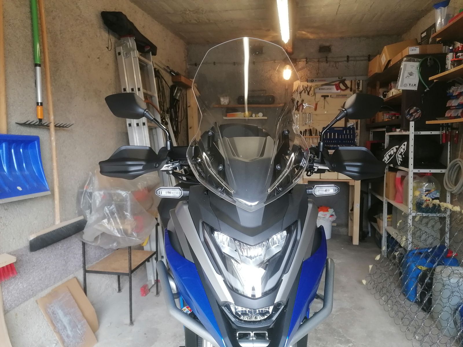

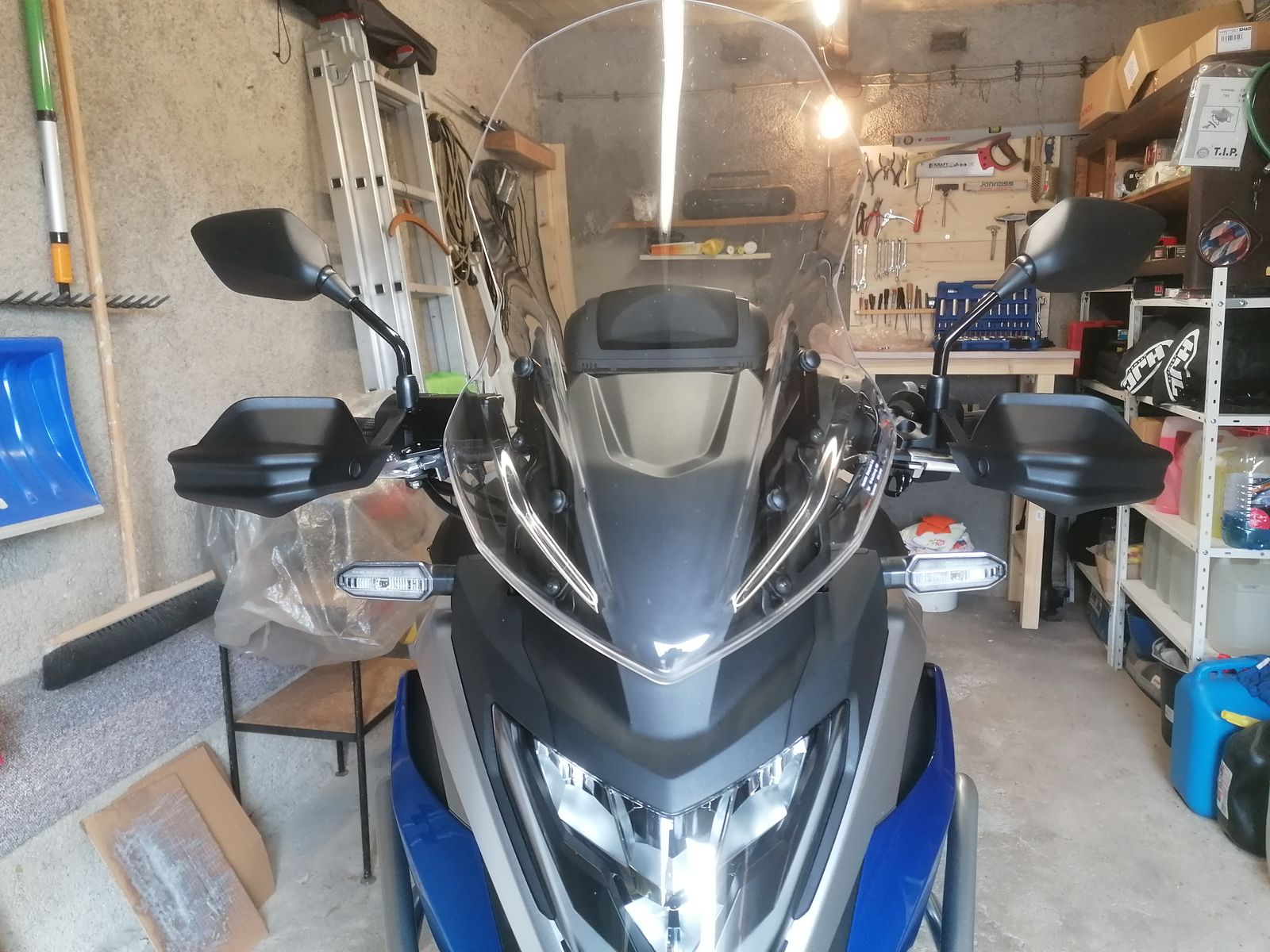

    Also 3. kommt gar nicht in Frage. Erst die Erhöhung hat den gewünschten "Antiwindverwirbelungserfolg" gebracht. Da müßte ich die Scheibe wieder um ca. 3cm von der 4,5cm gewonnene Höhe runter nehmen.

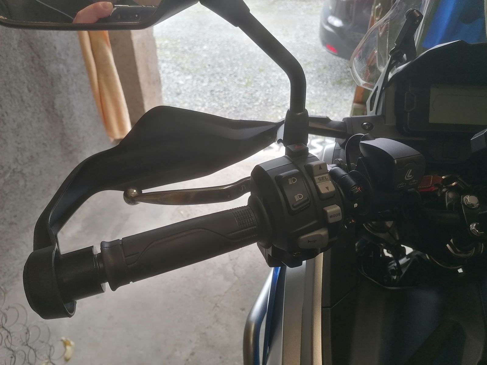

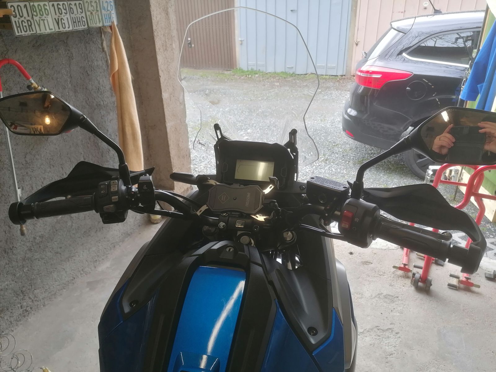

    Zu 1. seh ich kritisch. Ich müßte den Lenker nochmal um gute 2 cm nach hinten drehen. Das wären mit dem verbauten Versatz 4cm, das ist mir zu viel. Desweiteren müßte ich im Gegenzug die Schalter-Amaturen/Hebel wieder etwas weiter nach vorn rum drehen, sonst stehen die Hebel zu weit oben. Und ob es geht bin ich mir nicht sicher. Ich kenn es von anderen Modellen wo die Amaturen mit einem Stift und Loch im Lenker gegen verdrehen gesichert waren.
    Die 2. Option wäre mir zu russisch. Durch den Höhenversteller kam die Scheibe schon einen Zentimeter nach von, jetzt müßte ich nochmal 1-2 cm drunter packen... ne das will ich nicht.
    Ich werde mir die Idee von Unibike nochmal ansehen, vlt muß ich ja nur links und rechts einen Zentimeter von der Scheibe weg dremeln.
    Aber trotzem Danke für die eingebrachten Vorschläge.
    VG André
    Richtig, ohne Erhöhung würde es funzen, wie man auf dem einen Bild erahnen kann.
    An Scheibe rumschnippeln wäre eine Option. Aber ob ich das will... muss ich mal noch drüber schlafen ;) .
    VG André

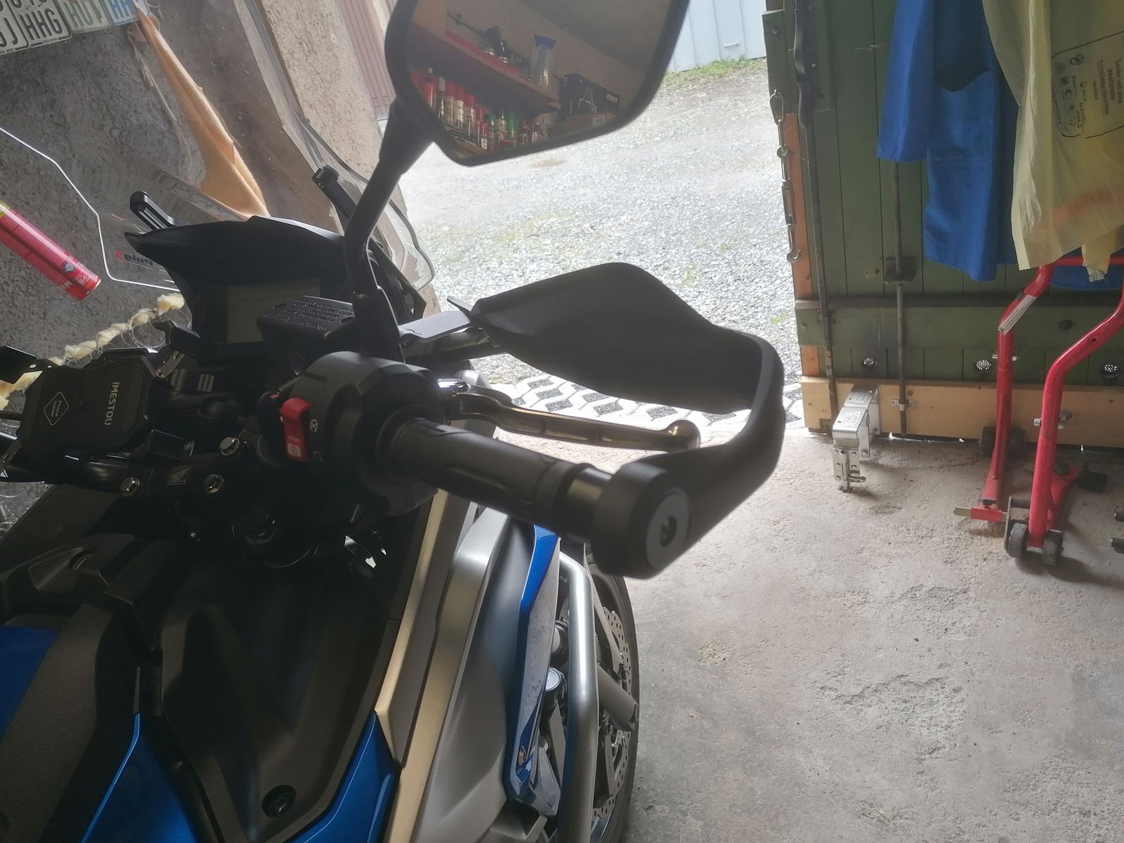

    Ja, auch zum deutschen TÜV brauch ich damit nicht zu fahren.
    Im Alltag wird das wohl nicht stören, während der Fahrt hat man nicht annähernd so ein Einschlag.
    Meine Lösung ist... runter mit den Dingern. 8)
    Werde auch keine anderen Protektoren testen, ich vermute bei meinen Umbauten, wie Tourenschlid + Erhöhung und der Lenkererhöhung + Versatz wird es generell Probleme geben.
    Wenn ich die Windschilderhöhung wieder demontiere würde es wohl keine Probleme geben.
