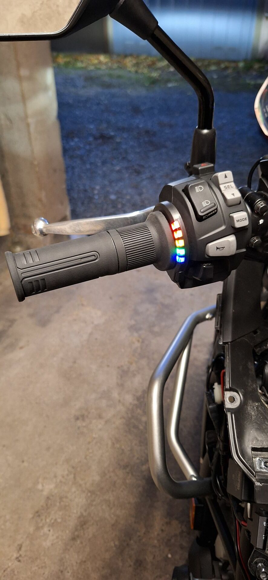

    Doch gegen die Originalen entschieden und Heizgriffe von Koso montiert.
    Es mussen erstmal alle Kabel um ca. 40 cm verlängert werden, scheinbar wurden die mal für ein Pocketbike konzipiert. :rolleyes:

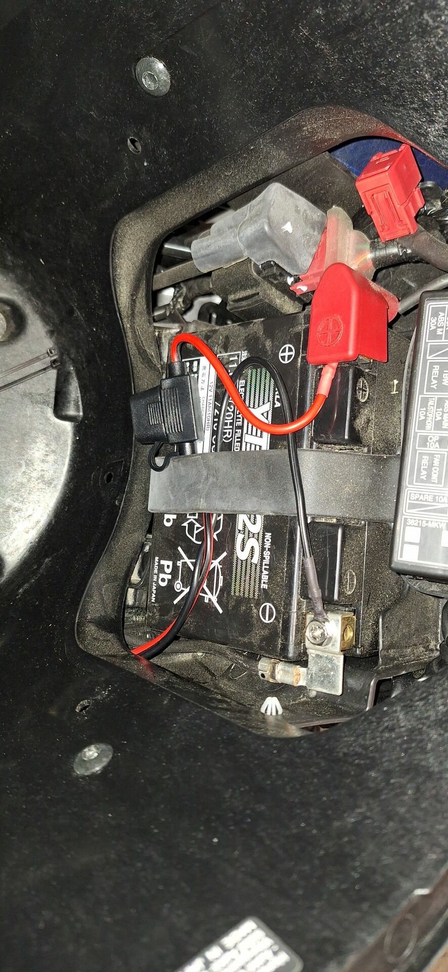

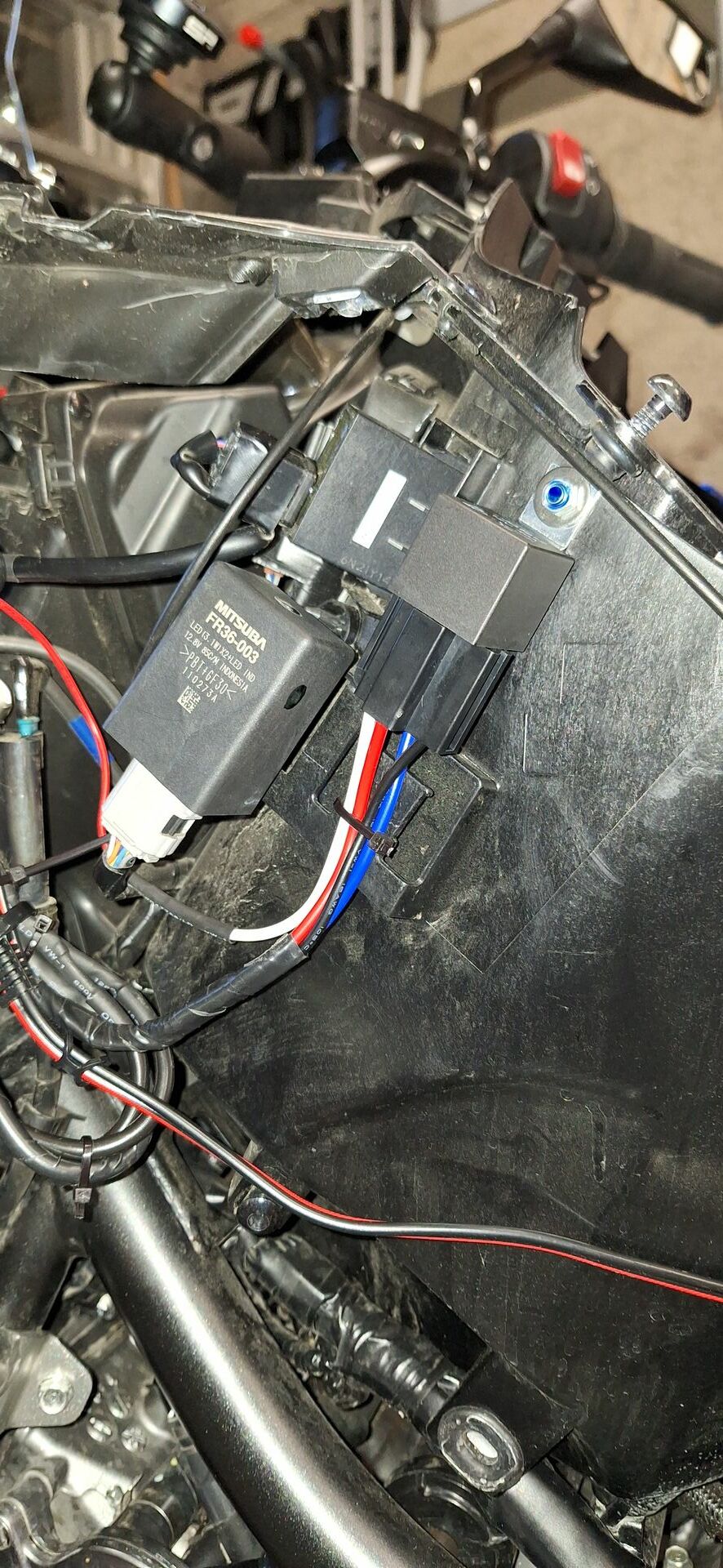

    Das ganze mit einem Schaltrelais instaliert, Arbeitstrom kommt direkt von der Batterie. Das Zündplus an der USB Zuleitung abgezapft, das Relais benötigt nur 120 mA.
    Allerdings bekomm ich die Griffe nie mehr zerstörungdfrei runter, den Kleber ( Honda Cement) hätte ich mir eigentlich sparen können. War ein Kampf die drauf zu bekommen.
    VG André
