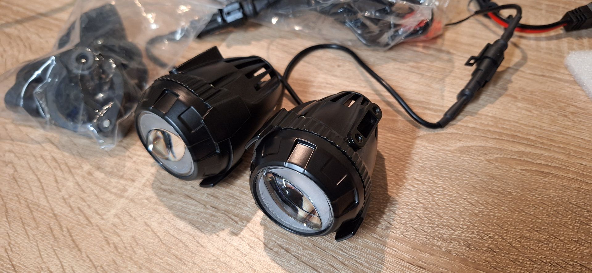

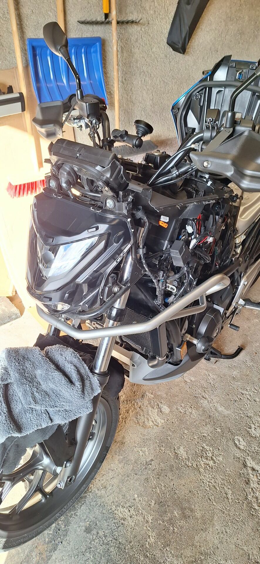

    Es ist endlich vollbracht.
    Habe die NSW MS1 von Montea montiert. Da der zugehörige Schalter totaler Murks ist habe ich mir einen orignalen von Honda bestellt, allerdings die beleuchtete dreipolige Version (08V02MKAD80).
    Dieser schaltet nun in meinen Fall plusgesteuert das Schaltrelais, der dritte Pol ist für die LED also bekommt Masse.
    Zündungsplus habe ich vom originalen USB Anschluß geklaut, da die beiden Relais zusammen nur 240mA benötigen.
    Wenn man alles aus dem Zubehör und nicht orignial Honda montiert wirds doch schon recht eng hinter der Verkleidung.
    Linkes Relais für Griffheizung und Rechtes für die NSW.
    Am meisten freut mich den beleuchteten Originalschalter implementieren zu können.
    Das Endergebniss, müssen allerdings noch eingestellet werden.
    VG André
