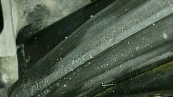

    Hi Andy,
    das ist die Oberseite. Unten ist kein Verschleiß zu erkennen.
    Die Kette war ungleichmäßig gelängt, von der Längung insgesamt aber noch okay, in letzter Zeit wollte sie jedoch regelmäßiger nachgespannt werden. Keine festen Glieder, aber ein paar waren nicht ganz so Beweglich wie sie es sein sollten.
    Anständiges Putzen und schmieren hätte ihr vielleicht noch ein paar km entlocken können aber da wechsle ich lieber jetzt als direkt nach Saisonstart wieder ran zu müssen :think:
    Edit:
    Die Kette war die letzten 13t km gut geschmiert und sauber. Die ersten 10t km eher weniger, der Vorbesitzer hielt nicht so viel von Schmierung :roll:
    Habe beim letzten Nachspannen die Flucht mit dem Laser eingestellt, lief vorher mit geringer Abweichung.
    Hallo in die Runde,
    zur vorgezogenen 24k Inspektion steht nach 23100 km eine neue Kette an.
    Beim Umschauen und Saubermachen ist mir aufgefallen, dass der drive chain slider (zu deutsch: Kettenschieber?) für die Laufleistung verhältnismäßig schlecht aussieht. Meiner Meinung nach wäre ein Austausch fällig, da ich glaube, dass die neue Kette länger hält als der slider. Hinter dem Verschleißmarker ist es auch deutlich eingeschliffen.
    Kennt jmd. eine gute Quelle für das Teil? (52170-MGS-D30)
    Bike-parts-honda möchte 55 ocken für das Stückchen Plastik :shock:
    LG
