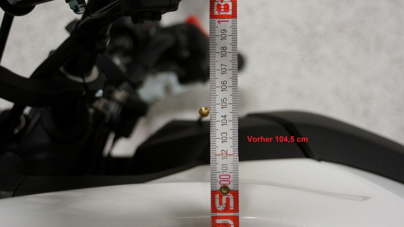

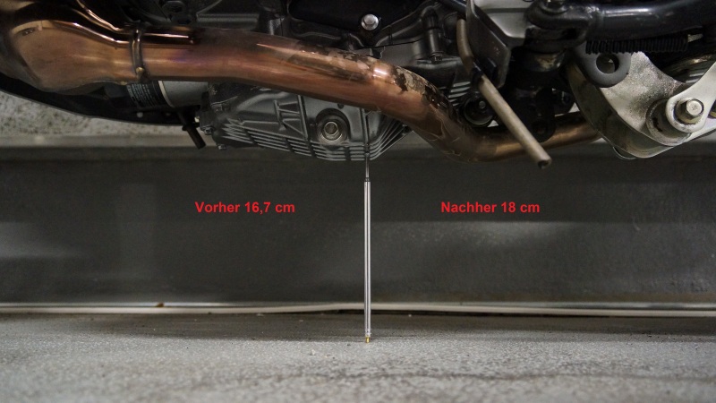

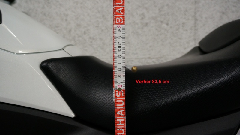

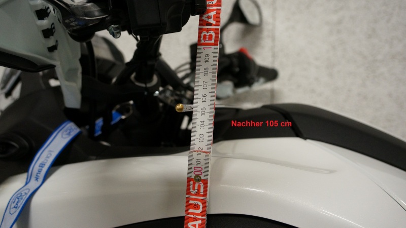

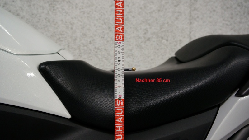

    So, jetzt hab ich die Teile doch noch eingebaut! :D :dance:
    Einbau ging - mit etwas nachdenken - relativ problemlos. :think:
    Ich hab an 3 verschieden Punkten gemessen:
    Motorblock ganz unten, tiefste Stelle neben Ölablasschraube
    Sitzbank Fahrer tiefste Stelle
    Vorne Schloss Staufach
    Ergebnisse siehe Bilder.
    Vom Messen her sind die Unterschiede gar nicht so groß, nur wo ich dann das
    Moped wieder auf den Seitenständer stellen wollte, hab ich gemerkt, dass die
    nun wirklich sehr schief steht. Hab die X jetzt so hingestellt, dass der Seitenständer
    auf einer ca. 2 cm höheren Fläche steht.
    Werde die Bilder noch in die Galerie einstellen.
    Grüße
    Dirk
