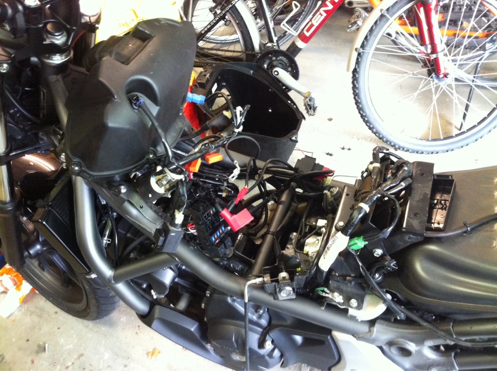

    Nachgebaut an der S.
    Samstag Nachmittag auseinander genommen, Sonntag von 13-21 Uhr rum überlegt und eingebaut und Montag Nachmittag bis
    Abend wieder zusammengebaut.

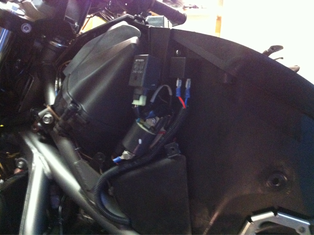

    Ich habe den Motor unter das Batteriefach geschraubt und den Taster vorne auf das Mittelteil der oberen Verkleidung gesetzt.
    Das Relais ist an die Halterung des Blinkrelais angeschraubt.

    mmh.. wäre ziemlich eng geworden mit der Verkleidung, jetzt ist der Motor unter der Batterie angeschraubt (sichtbar wenn man in den Benzinmotor reinguckt). Der Taster ist OHNE Beleuchtung (Link folgt) und sitzt vorne im Mittelteil (direkt vor der Ansaugung). Das Relais ist an die Halterung des Blinkrelais angeschraubt.
    Strom für den Taster kommt aus dem Sicherungskasten, für den Motor von der Batterie.

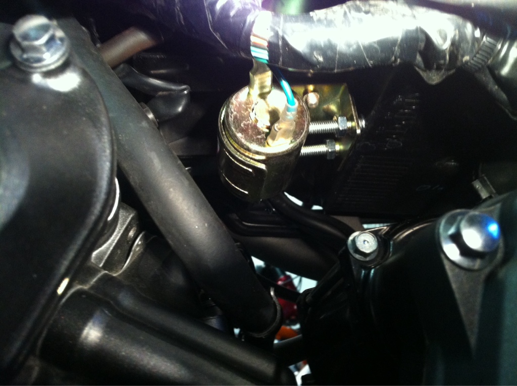

    [attachment=0]ImageUploadedByTapatalk1433101780.763586.jpg[/attachment][attachment=1]ImageUploadedByTapatalk1433101910.298581.jpg[/attachment][attachment=2]ImageUploadedByTapatalk1433101928.568635.jpg[/attachment]

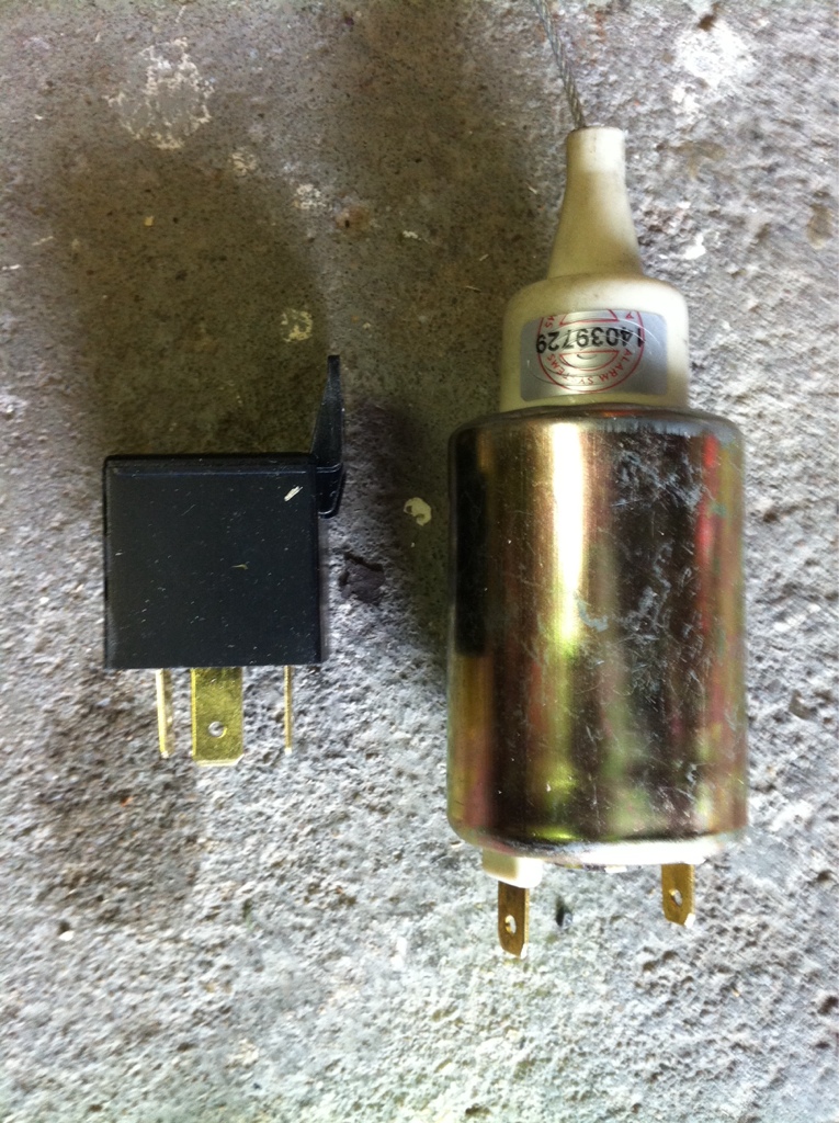

    [attachment=0]ImageUploadedByTapatalk1433074464.767456.jpg[/attachment] das ist der Motor, hab grade mit dem Handy keine Lust die eBay Seite zu suchen. Der Motor kommt jetzt unter das Batteriefach (mittlerweile sieht die S aus wie eine Trial) und das Relais mit Kabelbindern an das Blinkrelais. [attachment=1]ImageUploadedByTapatalk1433074695.338795.jpg[/attachment]

    Ich hatte nie gesagt, dass ich wollte, dass mein Motor größer ist. Ich hab mich für den entschieden weil er schneller Lieferbar war und noch eine Sicherung dabei hatte

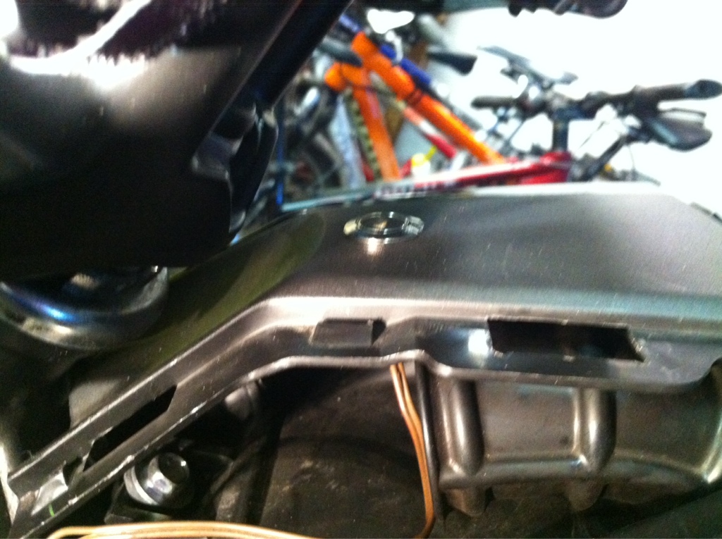

    Da bin ich grade bei, ich habe mir einen Motor bei eBay gekauft (möglich das der größer ist) und ich verzweifel daran
    einen Platz hinter der Verkleidung zu finden. Den einzigen Platz den ich gefunden habe ist unter dem Staufach, jedoch kann man
    das dann auch von außen sehen und möglicherweise kann man das Kabel dann per Hand ziehen, das Relais müsste auch da hin.
