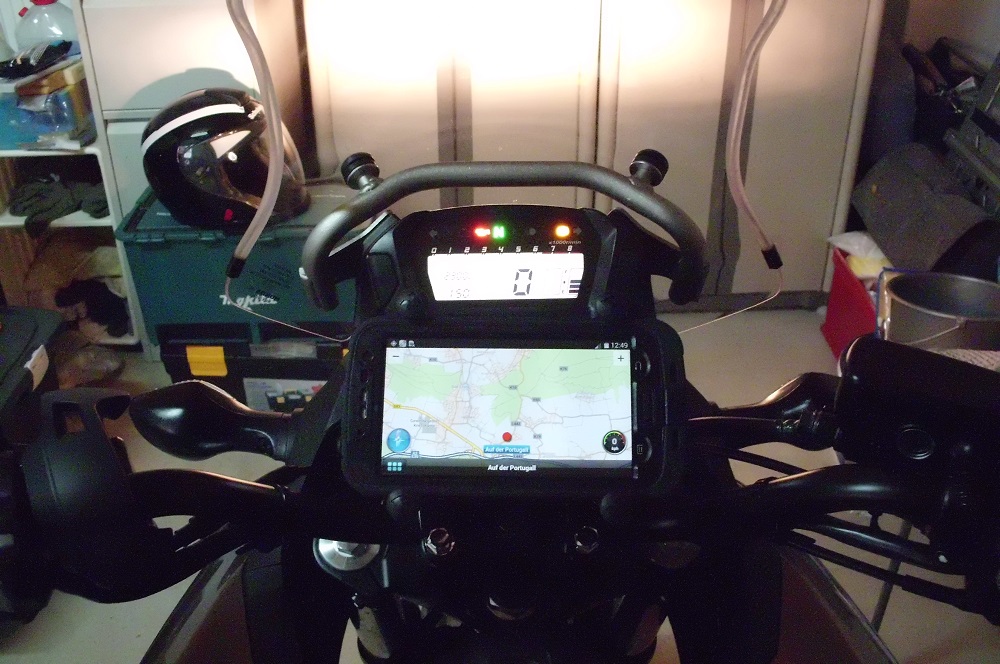

Ich finde es klappt super. Ich habe eine wasserdichte Box welche auch ein Laden ermöglicht. Inhalt ist eine Note 2 von Samsung mit einer
Entspiegelungsfolie. Ablesbarkeit meiner Meinung nach super, okay wenn Sonne direkt von hinten kommt weniger.
Bisher hatte ich auch noch keine Ausfälle.
Bedienbarkeit während der Fahrt schlecht, geht nur mit Stift (an Handschuh mit Tape geklebt).
Habe ich was zu ändern fahre ich rechts ran und programmiere.
Ist auch sicherer ![]()

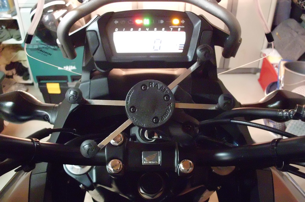

RamMount Halterung, zusätzlich mit Klett fixiert.

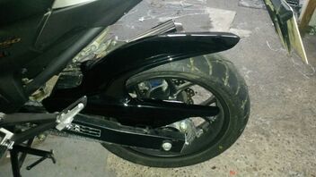

was die Herstellung von so einem Teil kosten würde. Meine Idee war eine kurze HRA einfach zu verlängern.
Mir wurde gesagt ist machbar , sie bräuchten nur meine NC zum anpassen, also habe ich sie hingebracht.
Die Firma hat dann das Teil in Korea bestellt und mir mal vorgestellt. Das Ergebnis siehe oben.
Deren Idee war diese zu verbessern oder ändern oder....
Es wird jetzt aber eine in dieser Art hergestellt, wobei ich gesagt habe das der Reifenabstand groß genug sein muss
(ich denke so 5- 10mm) und auch der Schutz nach unten (durch die Schwinge durch) vorhanden sein muss.Jetzt warte ich auf das Ergebnis.

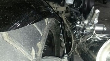

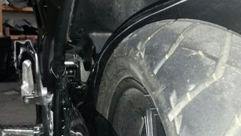

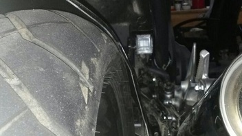

Bilder der koreanischen HRA an meiner NC. Zum Glück habe ich sie nicht gekauft.
Läßt sich nicht richtig anbringen. Der Schutz der nach unten weggeht ist sehr "beweglich", so das die Gefahr besteht
das er den Reifen berühren kann. -

Das Bild von mir stellt die koreanische Hinterradabdeckung dar, welche ich weiter oben gefragt habe, ob sie schon mal einer montiert hat.
