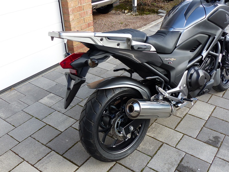

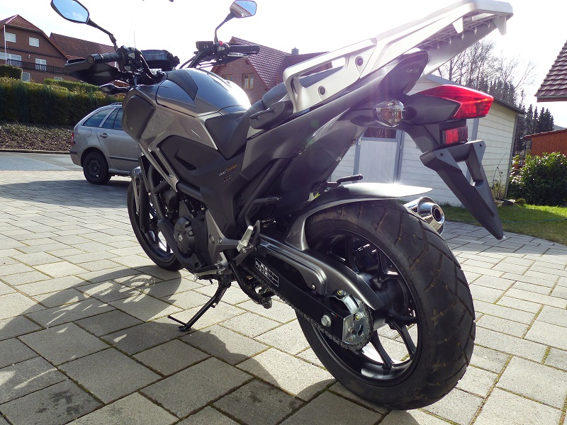

    ich habe für das Lackieren (vorbereiten der Teile (Verlängerung vorne, HRA, Topcasedeckel) Grundierung, Farbe Klarlack) 250,-€ bezahlt. Ich glaube der Preis ist aushandelbar. Preise vergleichen!
    Vorne schraube ich die Verlängerung mit 4 Schrauben fest (auf Länge der Schrauben achten, Edelstahl nutzen). Ich muss aber auch erst morgen los und welche besorgen.
    Die HRA wird an den Kettenschutzbefestigungspunkten auf der linken und an der Bremsleitungsicherung auf der rechten Seite festgeschraubt.
    Es muss dann aber die Schlauchhalterung der Bremsleitung angepasst werden. Da bin ich noch am überlegen.
    Wenn ich es fertig habe mache ich Detailaufnahmen.
