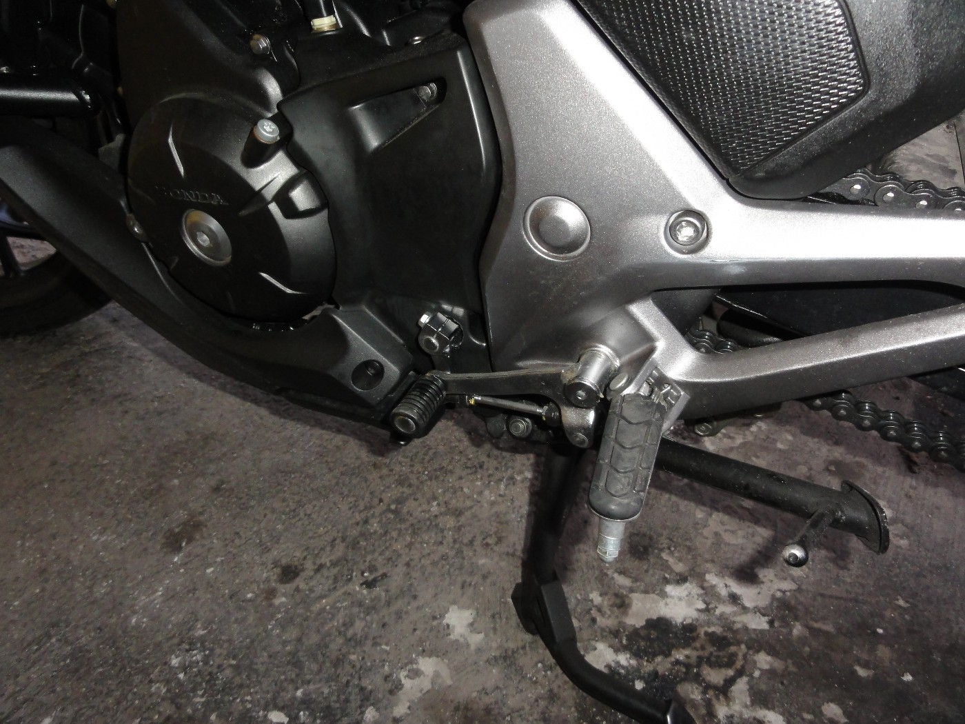

Hi,
meine DCT-X hat ein Zubehörteilchen bekommen.
Funktioniert astrein, die Haptik ist gut und mein Fuß schmerzt auch schon
Der Einbau war in einer Stunde erledigt. Die Konstrukteure sollte man aber verprügeln. Man soll mit einer selbst auszuschneidenden Papierschablone ein Loch in der Ritzelabdeckung Bohren. Ein eingegossener Punkt wäre gut.Viele Grüße, Alex
