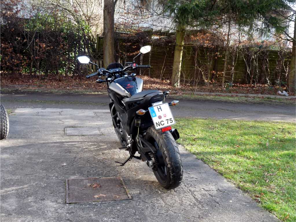

Fertig und äußerst zufrieden.
Der Bruudt KZH ist wirklich von hervorragender Qualität und Verarbeitung. Alles ist extrem Passgenau und einfach zu montieren. Wer den KZH für eine 750er benötigt sollte vorher anrufen, dann spart man das Geld für den Adapter, der nur bei der 700er passt.Doc

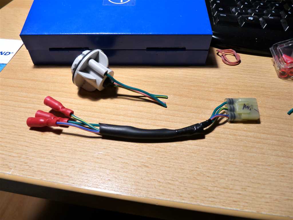

Habe mir eben mal schnell das Adapterkabel selbst gebaut
Eingebaut und überprüft wirds aber morgen erst. Habe kein Licht in der Garage

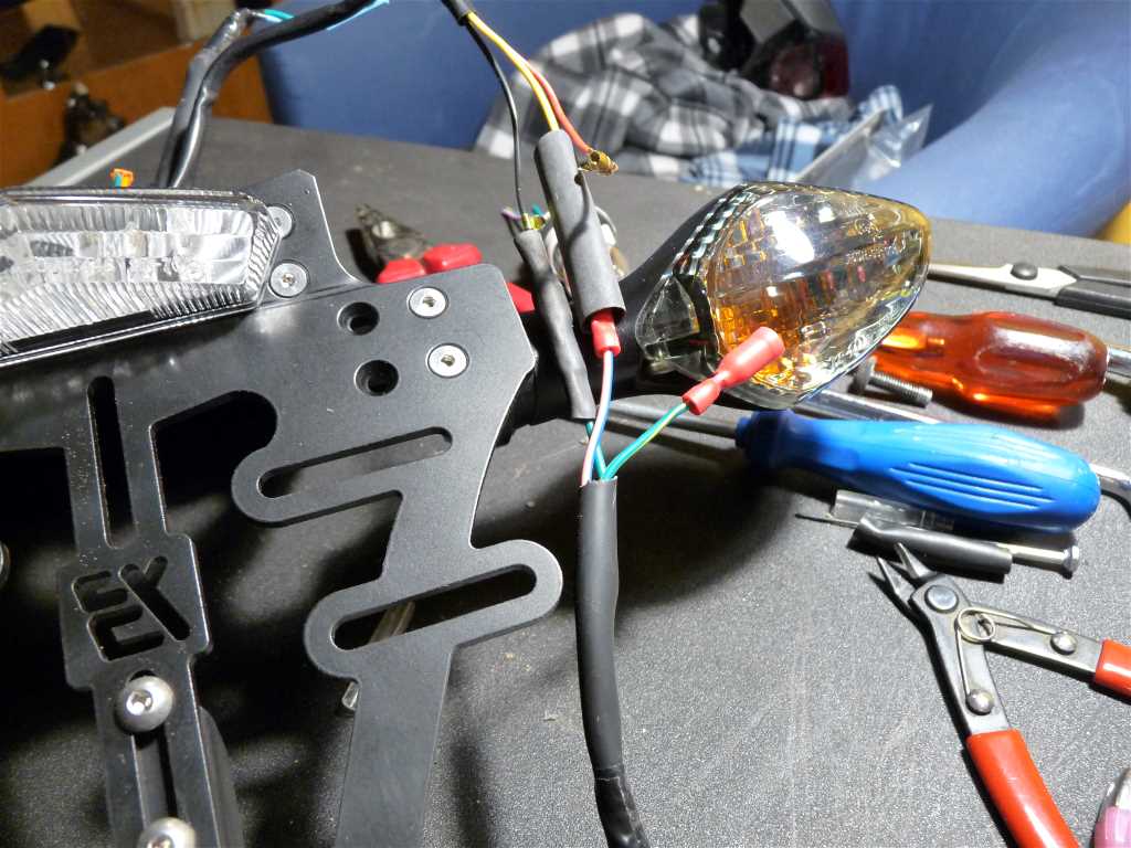

Hab grade mal bei Bruudt angerufen und nachgehakt.
Das beiliegende Adapterkabel passt nicht für die 750er, der Kennzeichenhalter aber sehr wohl.
Er hat auch bislang kein passenden Adapter finden können, überlegt aber ob er welche anfertigen läßt, um auch speziell die 750er anbieten zu können.In Planung ist auch die Montageanleitung dahingehend zu ändern, was bislang aber die fehlende Zeit verhindert. Er hat mir aber die Belegung mitgeteilt und die lautet wie folgt:
Honda → Bruudt-Rücklicht
Grün → Schwarz
Rosa → Gelb
Grün Gelb → Rot
Das soll so klappen.
