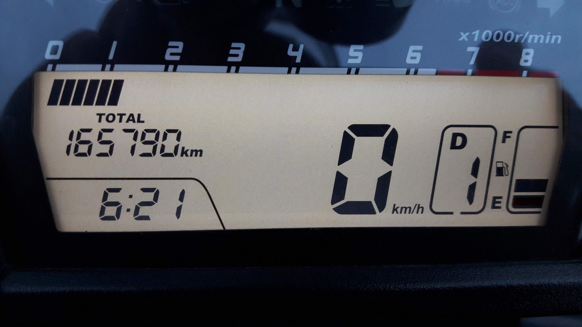

    Bemerkenswert. Bin echt begeistert und immer wieder verblüfft. Weitere 30tsd unfallfreie Kilometer für dieses Jahr, Winni.

    War natürlich ein wenig provokativ gemeint, aber es ist trotzdem verwunderlich, wie ihr in relativ kurzer Zeit auf solche extremen Laufleistungen von über 160 tkm kommt. Immerhin ist die NC ja ein Commuter und kein Reisedampfer.
    Jedem hier glaube ich selbstvertändlich seine Angaben.
    Wie kommt ihr nur auf solche Distanzen? Fahrt ihr jeden Tag die gleiche Tour oder habt ihr einen Job als Kurier? Nicht jeder kann Motorradinstruktor wie der Varahannes sein.
    Kann es immer noch nicht so recht begreifen...

    Könntest du bitte mal ein Bild von deinem Tacho einstellen? Für mich sind 165.000 km auf einer NC750 unglaublich...
    Würde mal gerne sehen, wie sowas ausschaut. Danke vorab!
