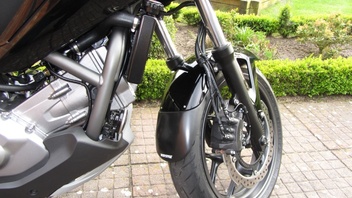

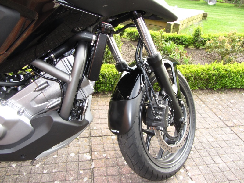

habe heute meine vordere Kotflügelverlängerung von CTC Bike Parts bekommen.
Passt perfekt. Hier ein Photo für alle Interessierten.
Gruß suti
