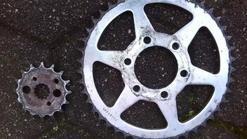

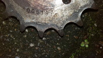

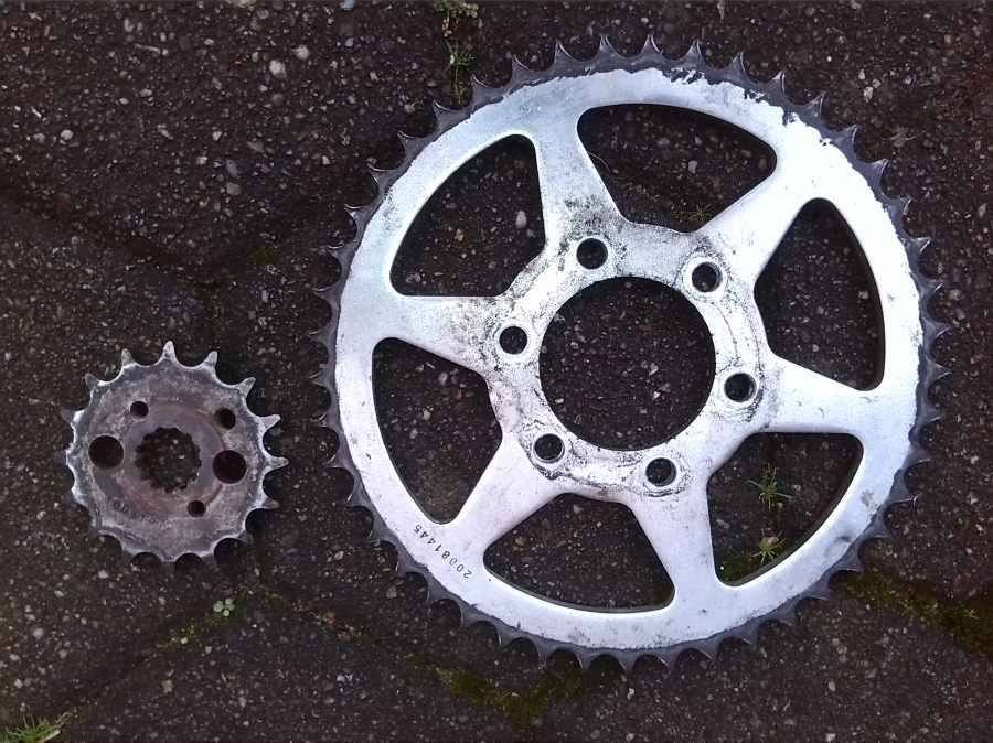

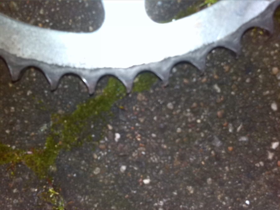

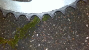

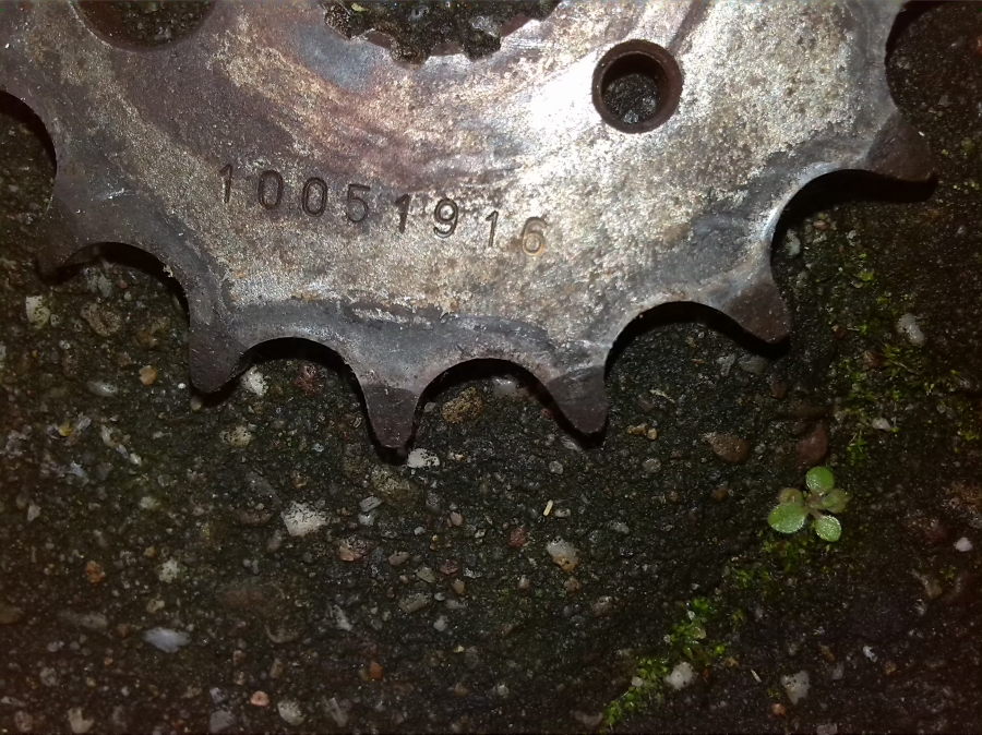

Hier einige Bilder von verschlissenen Kettenrädern, auf denen man die sogenannten Haifischzähne recht gut erkennen kann.
