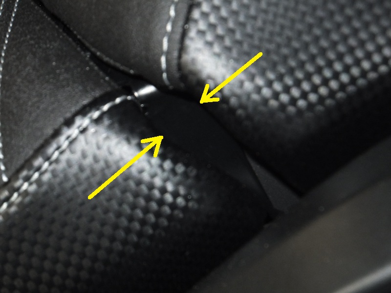

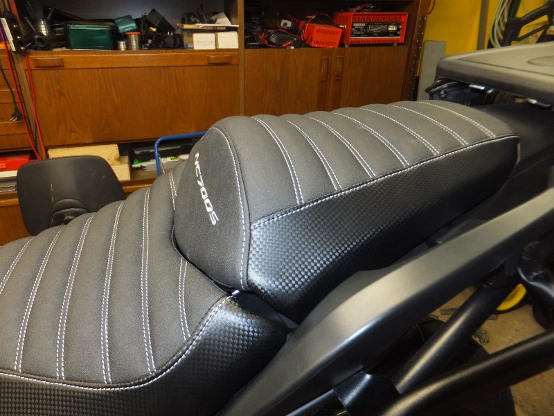

Komando zurück.....alles im grünen Bereich, Bernhard hatte mir eine PN geschickt und wollte
die Sitzbank nochmal zurück, das ist schon mal sehr positiv.
Ich habe heute die ganze Sitzbank nochmals abgebaut und sie mit der Originalen verglichen.
Aus irgedeinem Grund hat der Vorbesitzer, der Sitzbank, die 2 Anschlaggummis an der vorderen
Sitzbank entfernt und die Gummiführungen wo die 2 Imbusschrauben sind einfach ausgebaut.
Habe die Teile von der Originalen eingesetzt und alles ist gut.
Jetz sieht alles gut aus und bin zufrieden, Bernhard danke nochmal fürs Angebot aber die
Sitzbank ist soweit OK und bleibt bei mir. -

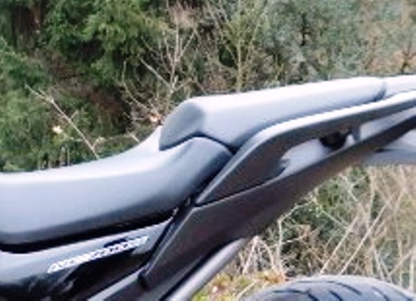

Ich habe heute meine Sitzbank mal ferig montiert, dabei stellte ich fest das auf beiden Seite
ein 2cm breiter Spalt sichtbar bleibt. Ich hab mir euere Sitzbankbilder genau angeschaut, bei euch ist das nicht so.
Was kann ich falsch gemacht haben, alle Gummi-Propfen sind eingebaut, als ob da was fehlt.
Ich habe die Sitzbank von Ebay-KleinAz. und sie soll von einer S sein, oder ist sie doch von einer X.
Ich hatte den Bezug selber abgezogen , es war auch keine Unfallmaschine. Die Originale
Sitzbank sitzt Lückenlos. Links und rechts ist die Lücke 2 cm groß, Ich kann damit Leben
aber Optisch nicht der Hingucker.
Micha, der Ratlos ist. -
