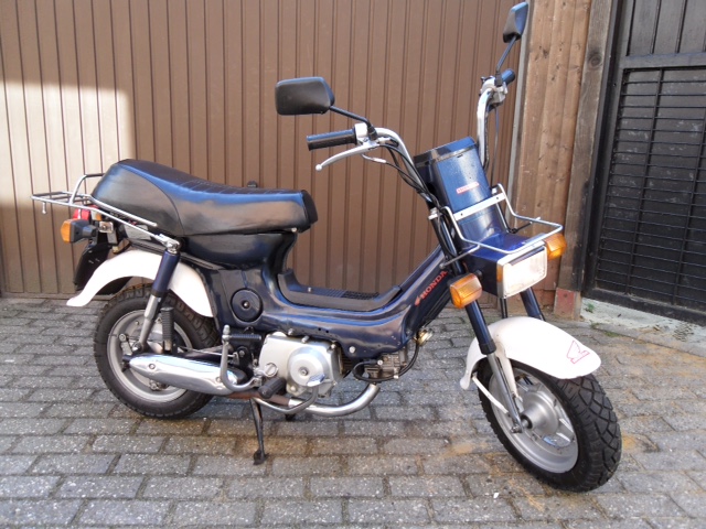

    Lexan ist es nicht, ich glaube irgend ein PU-Material. Es ist etwa 2 mm dick, lässt sich biegen, auf dem Aufkleber stand: "...unter Hitze verformbar...", habe ich aber in der Hand etwas gebogen, das ging auch.
    Vor der Streckenkontrolle habe ich jetzt nicht die große Angst, die Scheibe bzw. das Scheibchen ist mMn. nicht so ein sicherheitsrelevantes Teil wie z.B. das Fahrwerk. Der TÜV? Mal sehen, ich glaube, ich würde es probieren, damit hinzufahren, dauert aber noch 1,5 Jahre.
    Gab es bei Hagebau zu kaufen, eine Platte, etwa 30 X 50 cm, viele Farben sind zu haben. Rosa, Gelb und Grün gefielen mir nicht so sehr, da habe ich Schwarz genommen. :whistle:
    Die Gummi-Muttern gibt´s bei Ebay, den Aufkleber auch.

    Hier meine Scheibe, hat mich etwa 3,50 Euro gekostet, plus die Haltemuttern, plus 2,50 Euro für den Honda-Aufkleber. Man kann aber auch Schrauben, Muttern und Unterlegscheiben nehmen. Die Löcher im Halter sind 10mm.
    Die Gesamtgröße ist weniger als ein Din a 4 Blatt, die Wirkung ist super.
    Ich bin 180 cm groß, der Krach war mit der ori-Scheibe gigantisch. Wenn ich mich beim fahren hingestellt hatte, war der Radau weg. Also, nicht lange überlegen, ab zum Baumarkt... :hand:
    Alles wird gut... :dance:
