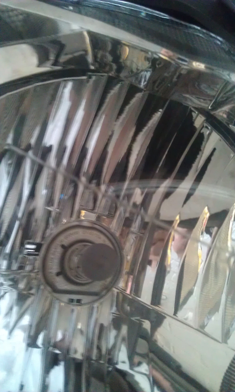

    Du hast Recht Jörg
    Ich habe nochmal genau nachgesehen und gefühlt.
    Ich Frage mich aber wie man das überhaupt merkt ob das kleine Birnchen brennt oder nicht.
    Eigentlich doch nur wenn die H4 Lampe defekt ist.
    Hi Volker
    Ich war auch lange am überlegen bevor ich die Löcher gebohrt habe.
    Du hast aber sonst keine Chance die oder das Kabel ins Staufach zu legen.
    Ich denke das so weit oben sowieso nichts rein kommt. Sonst wäre die Batterie ja
    auch ständig nass.
    Du mußt für die Löcher solche Kabeldurchführung aus Gummi verwenden.
    Wähle sie so, daß dein Kabel schön stram durch geht. Da passiert nichts.
    Im Handbuch hatte ich auch schon von dem sogenannten Positionslicht gelesen.
    Dachte dann auch gleich an ein Standlicht.
    Nur ich kann bei unseren beiden Xen keines finden.
    Nachdem ich dieses Thema hier entdeckt hatte haben wir uns erneut auf die Knie begeben.
    Aber nichts zu sehen. Weder von Vorne noch von hinten. Auch oberhalb der H4 Fassung ist nichts zu
    ertasten.
    Macht ja auch kein Sinn wenn man es nicht separat schalten kann.

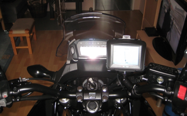

    Ach, und das Navi stört nicht. Habe das komplette Display (Tacho und so) im Blick.
    Sicher sieht es nicht sehr gut aus. Vor allem die Seitenträger.
    Aber wir fahren halt eben nicht nur zur Eisdiele mit unseren Motorrädern.
    Im Sommer sind wir sicher wieder 2-3 Wochen in den Alpen unterwegs. Mit Zelt und nicht ins Hotel.
    Im übrigen lassen sich die Seitenträger innerhalb von 10 Sek. abnehmen. Dank dem "Look It" System.
    Und dann sieht es so aus:

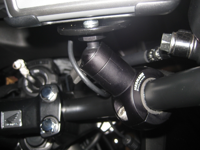

    Schaut euch mal hier um.
    Diese Lenkerschellen sind defenitiv gummiert.
    Ich habe schon so eine für meine Cam.
    Und gerade gestern noch eine für´s Navi bestellt.
    Hier kann man verschiedene Kugeln auswählen, je nach Befestigungsmöglichkeit.
    Nicht gerade günstig aber super Qualität.
