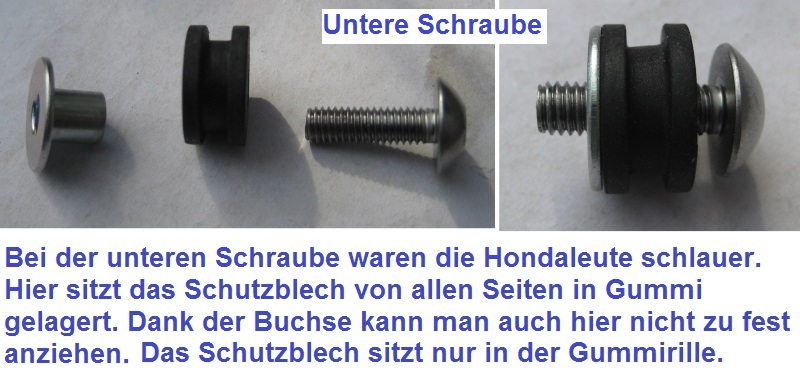

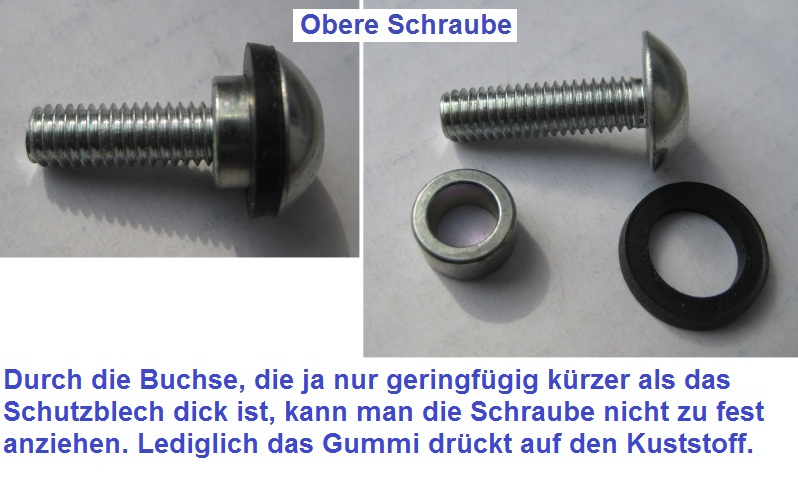

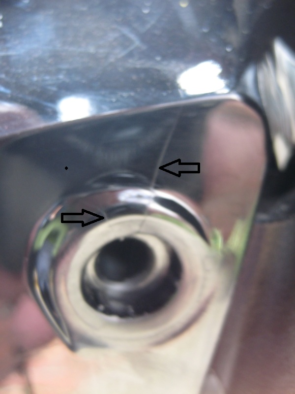

    Nachdem ich diesen Beitrag gelesen habe gleich mal an unseren beiden Xen nachgeschaut.
    Und tatsächlich ist an meiner schwarzen X auch schon ein Riss zu sehen. :cry:
    Allerdings kann ich die Meinung mit dem "zu fest angezogen" nicht teilen.
    Ich hab das mal versucht mit den Bildern zu begründen.
    Ich denke, das die Ursachen woanders liegt. Spekulieren kann man viel.
    Vielleicht irgendwelche Spannungen.
    Da sollen sich die Hondamacher mal gedanken drüber machen.
